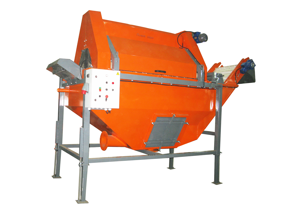

Назначение:
Мойка предназначена для бережного и глубокого очищения поверхности продукта от земляных примесей за счёт трения овощей между собой во вращающемся барабане с водой. Очищение осуществляется как водой, так и щётками.
Преимущества:

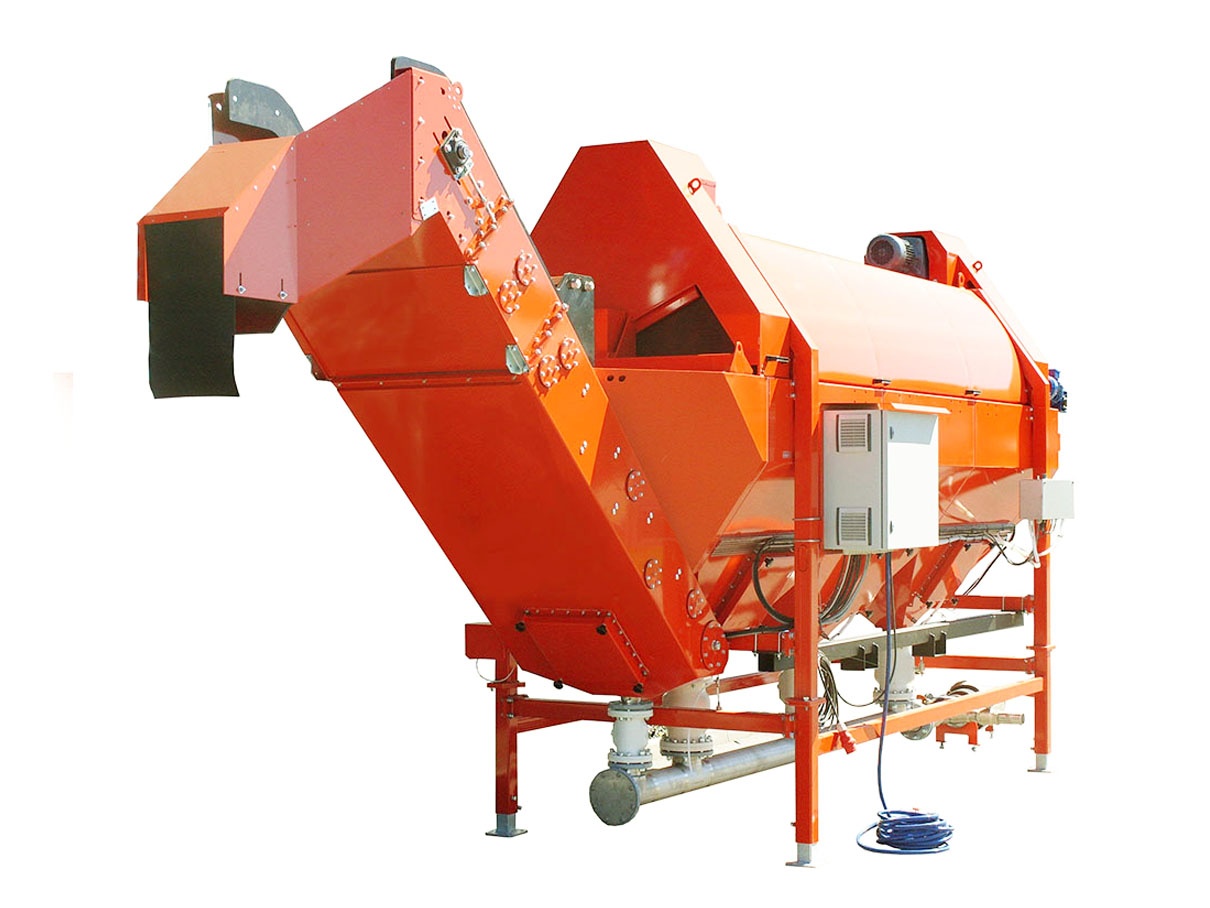

  • Автоматический слив воды с отходами позволяет чистить мойку во время работы и упрощает её обслуживание
  • Уровень воды контролируется датчиками и пополняется автоматически, что упрощает процесс эксплуатации

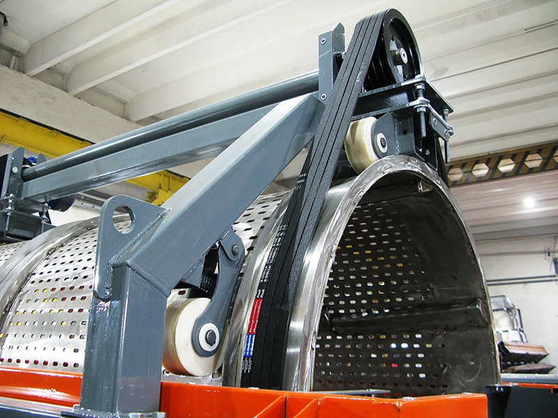

  • Барабан из нержавеющей стали и антикоррозийная обработка металла защищают от коррозии барабан и конструкцию
  • На поверхности барабана имеются отверстия определенного размера, исключающие лом моркови

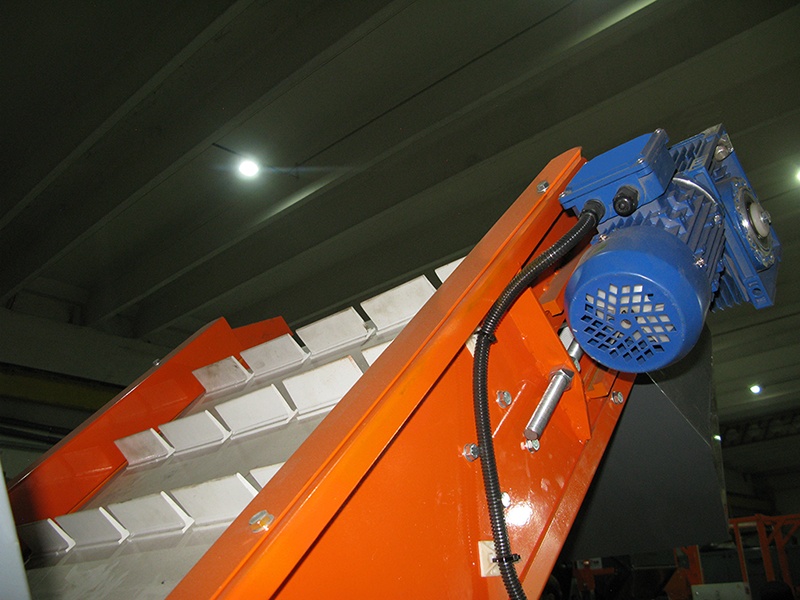

  • Спиралевидные направляющие для вывода всего продукта с мойки дают экономию и сокращают время на обслуживание
  • Дополнительная система финишного смыва на отводящем транспортере делает очищение более качественным
  • Система рециркуляции воды исключает ее перерасход
  • Интуитивное программное управление позволяет быстро настроить подходящие параметры
Опции:
  • Щёточный вал внутри барабана (для тяжёлых почв) обеспечивает эффект полировки и повышенное качество очищения овощей.
Модельный ряд:

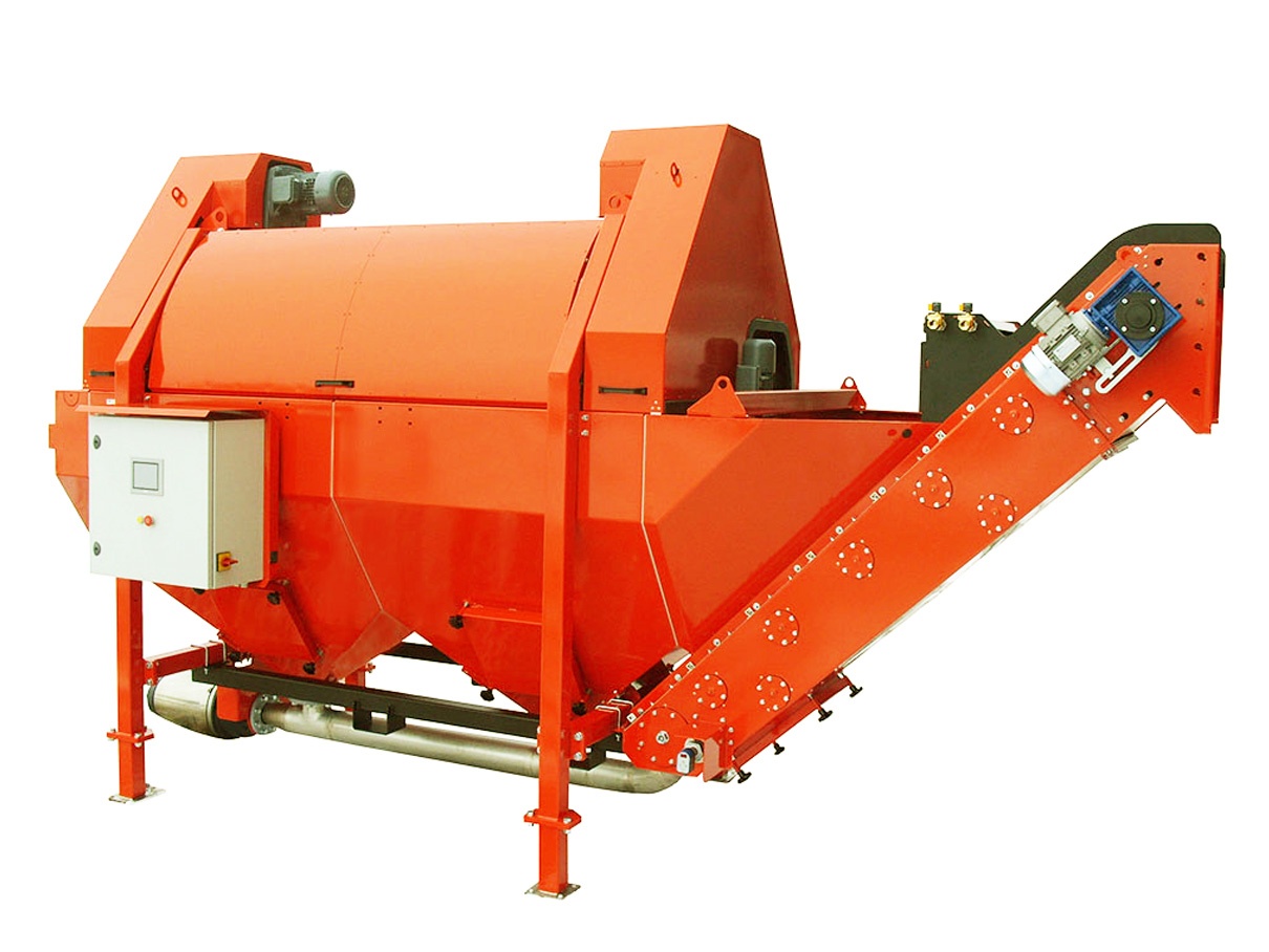

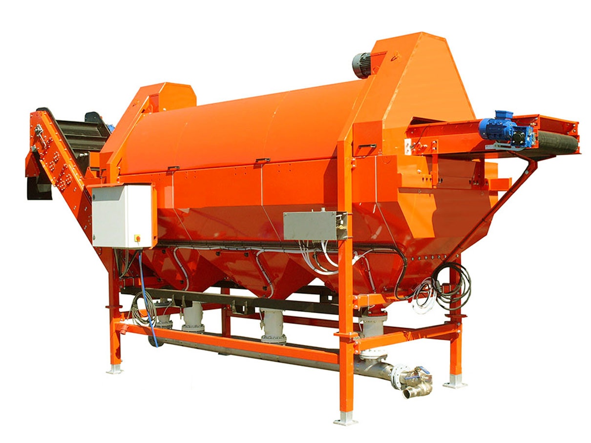

МО-12, МО-12 ЭКО, МО-25, МО-40, МО-50.
Производительность: от 5 до 25 т/ч
Длина барабана: 1250/1520/2500/3750/5000 мм
Диаметр барабана: 1200 мм
Гарантия - 2 года.
