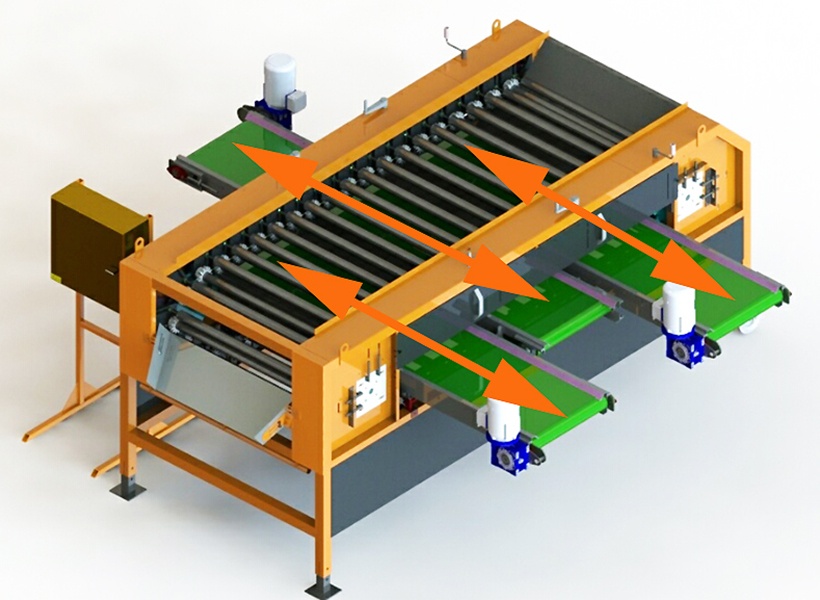

Калибровка овощей на 3 или 4 фракции происходит за счёт использования сдвоенных стальных валов с зазорами.

· Калибрует овощи и фрукты различной формы. За счёт зазоров между сдвоенными валами машина калибрует круглые, овальные, вытянутые клубни картофеля, округлую и цилиндрическую свеклу, морковь, баклажаны, огурцы и другие овощи.

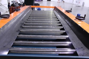

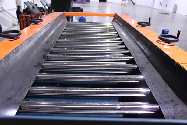

· Долговечные валы. Выполнены из высококачественной пищевой нержавеющей стали.
· Быстрая настройка. Для изменения количества фракцию достаточно всего 1 минуты.
· Щётка - в комплекте. Щётка для очистки валов от налипающей грязи.
· Реверсивные отводящие транспортеры. Позволяют направлять поток овощей в нужную сторону и, соответственно, - ставить контейнер с обеих сторон машины.
