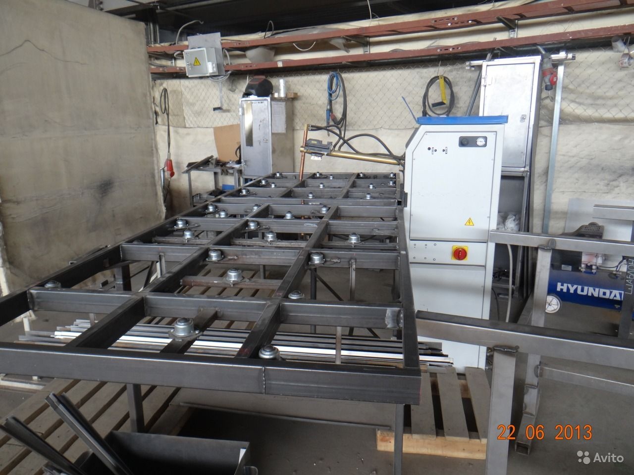

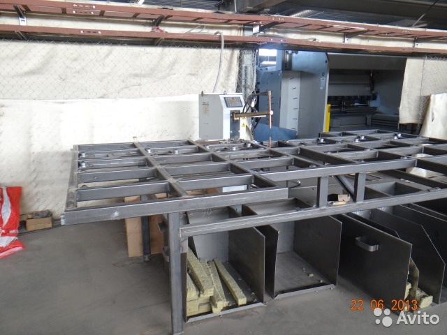

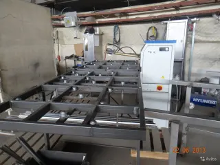

Продается машина контактной сварки 1,5 х 1,5 . Отключена. Требует ревизии. Нет охладителя, нет пневмоклапана.Подробные фото направлю на эл. почту. При необходимости поможем организовать доставку...
