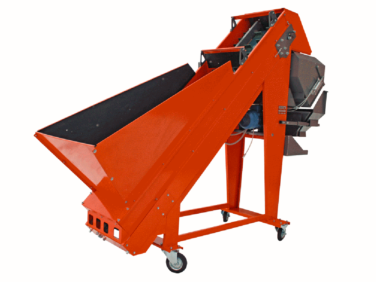

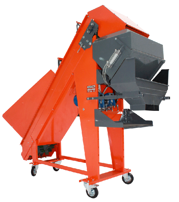

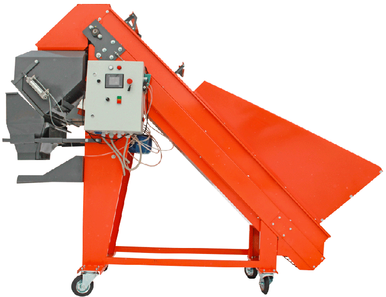

Весовой дозатор для овощей: картофеля, лука, моркови, свеклы и др. ВД-25 "Полёт Агро"
Обновлено 13.02.2023 297842

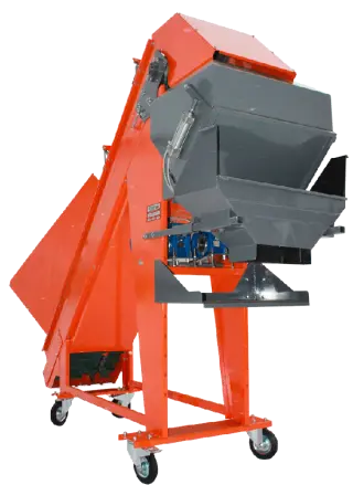

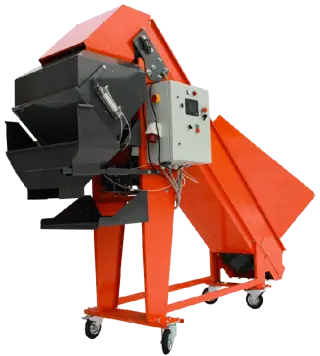

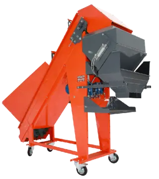

Экономичный дозатор для овощей, отличное решение для небольших хозяйств, производительность до 7 т/ч. Собственное производство. Эталон надёжности.
Назначение:
Надёжный экономичный комбинационный весоупаковщик для порционного взвешивания от 2,5 до 40 кг овощей: картофель, морковь, свекла, лук - для дальнейшей ручной фасовки в сетку, в сетку-рукав, сетку на завязках, через клипсатор.
При доработке агрегатируется в линию:
- с упаковочными машинами «Полёт Агро» - УМС-25 мод.1, УМП-5, УМП-18,
- с машинами других российских и зарубежных производителей (Upmann, Gillenkirch и пр.).
Преимущества:
  • Износостойкая к нагрузкам комплектация от фирм Fag, Asahi, Cas, Danffos, Mitsubishi, Omron, Ditton, Tente, Camozzi гарантирует безотказную работу
  • Интуитивное переключение рецептов в зависимости от продукта и его веса позволяет быстро настроить параметры и сохранить их

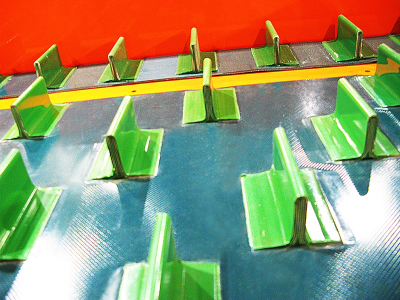

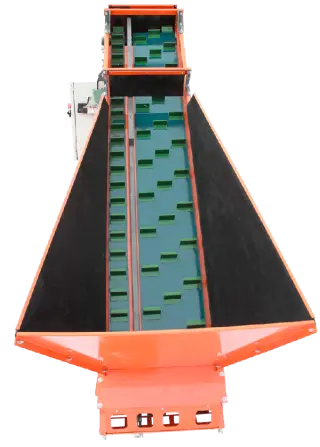

  • Устойчивые к износу усиленные кордовые ленты с лопатками увеличивают срок их эксплуатации
  • Точность взвешивания обеспечивается высокоточным тензодатчиком (высокочувствительным электронным определителем веса)
  • Жесткая конструкция, легко перемещаем
  • Возможность работы на две упаковочные машины
Количество сбросов в минуту: до 6 при 25 кг, до 10 при 5 кг
Количество дозирующих лент: 2 шт
Высота загрузки: 700 мм
Высота выгрузки: 1600 мм
Габариты д/ш/в: 2900/1100/2160 мм
Масса: 500 кг
