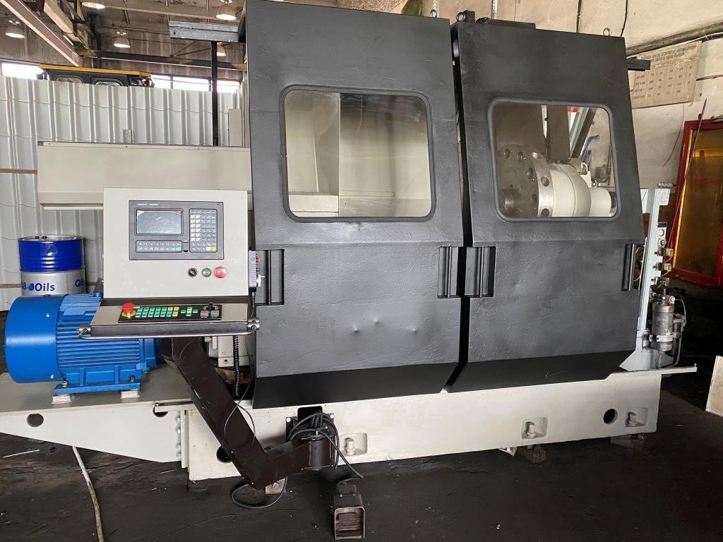

Полуавтомат токарный патронно-центровой 1740РФ3
Наибольший диаметр изделия, устанавливаемого над станиной, мм.... 680
Наибольший диаметр обрабатываемого изделия, мм: над суппортом.... 400
над станиной ......630
Наибольшая длина устанавливаемого изделия, мм: в патроне...400 , в центрах....1500
Наибольший диаметр сверления, мм ........40
Конус в шпинделе шпиндельной бабки по ГОСТ 25557-82 Метр. 100 АТ7
Количество позиций в револьверной головке .............12
Сечение устанавливаемых резцов, мм ................32 х 25; 32 х 32
Частота вращения шпинделя, об/мин (* – с поджимом задней бабкой) 10…2500 (1600*)
Наибольший рабочий ход суппорта, мм: продольный1520 / поперечный 385
Диапазон рабочих подач суппорта, мм/мин: продольных 0,1...10000 / поперечных 0,1...10000
Скорость быстрых перемещений суппорта, мм/мин:
в продольном направлении...........10000
в поперечном направлении............10000
Конус в шпинделе задней бабки по ГОСТ 25557-82 Морзе № 6
Наибольший ход пиноли задней бабки, мм.......... 200
Расстояние от основания полуавтомата до оси центров, мм ......1160
Мощность главного привода, кВт ............51
Габариты полуавтомата без гидростанции, мм .....4490 х 2490 х 3100
Масса полуавтомата без гидростанции, кг .....15000
варианты ЧПУ : Adtech, Fanuc, Балт-Систем, Маяк
