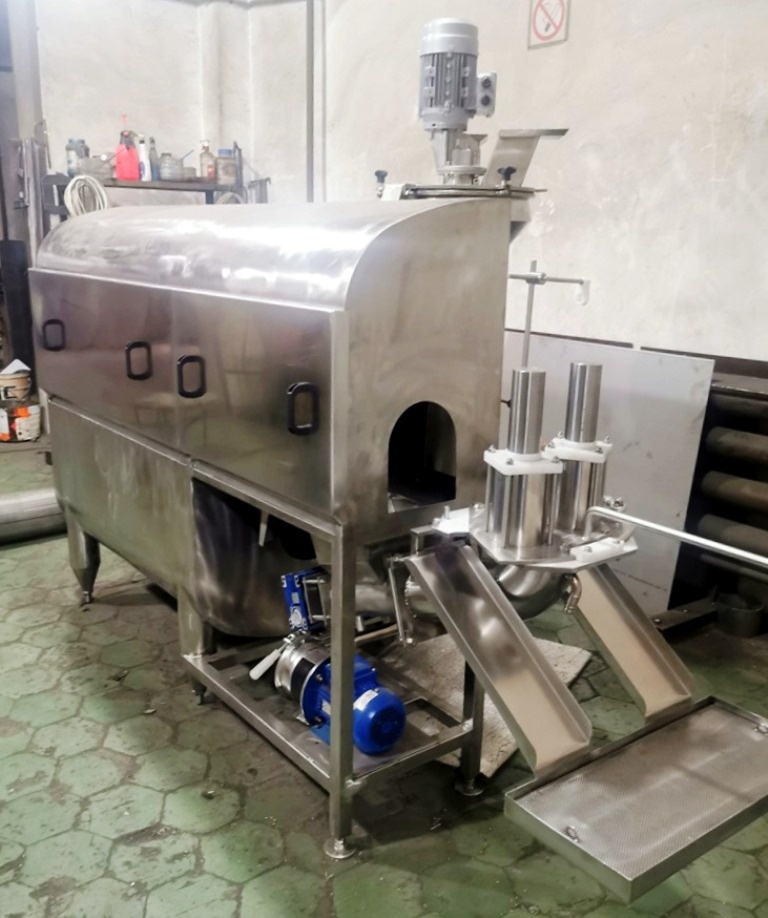

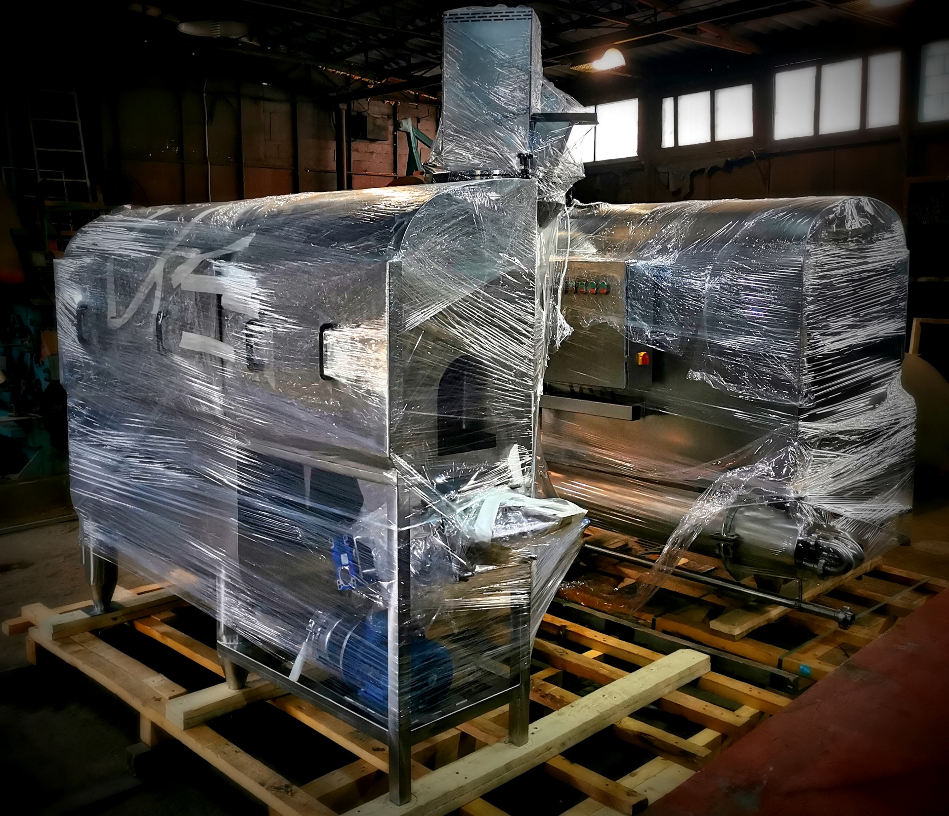

Сыроплавитель (плавитель сыра чеддеризатор) УПФС-5, тип Донидо
Изготавливаем и продаем установку для плавки и формования сыра, УПФС.
Предназначена для производства сыра сулугуни, чеддер, качкавала, пицца-чииз, и других сыров типа «паста-филата».
Позволяет получить плотную структуру и низкое содержание влаги в сырном тесте. Максимальная производительность – 1 100 кг/ч готового продукта. Сменный модуль-дозатор позволяет выпускать головки сыра весом от 150г до 1000 г различной формы.

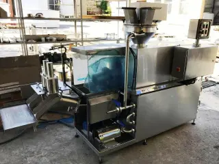

В модуль подаются либо "зерно", либо блоки чеддеризованой (рН 5,2 ÷ 5,4) сырной массы, они нарезаются при помощи ножей на кусочки толщиной около 3 мм и вместе с разогретым до 72 – 76ºС рассолом попадает в специально сконструированную U-образную трубу. По мере продвижения в U-образной трубе, температура кусочков сыра поднимается до 60 ÷ 68ºС, при этом он становиться мягким и пластичным. В это же время проходит и посолка сыра, благодаря абсорбции соли из рассола. Количество абсорбированной соли зависит от концентрации соли в горячем рассоле.
Лишний солевой раствор дренируется через перфорированный вращающийся барабан для повторного использования. В барабане кусочки сыра слипаются и начинается процесс пластификации сырной массы.

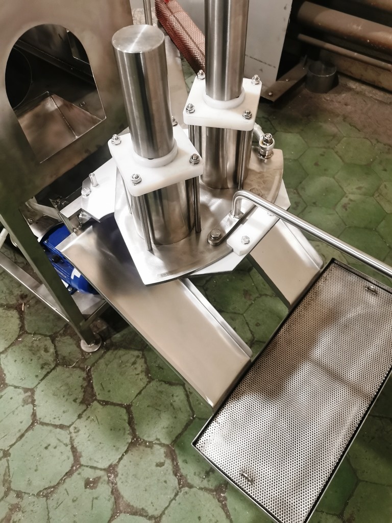

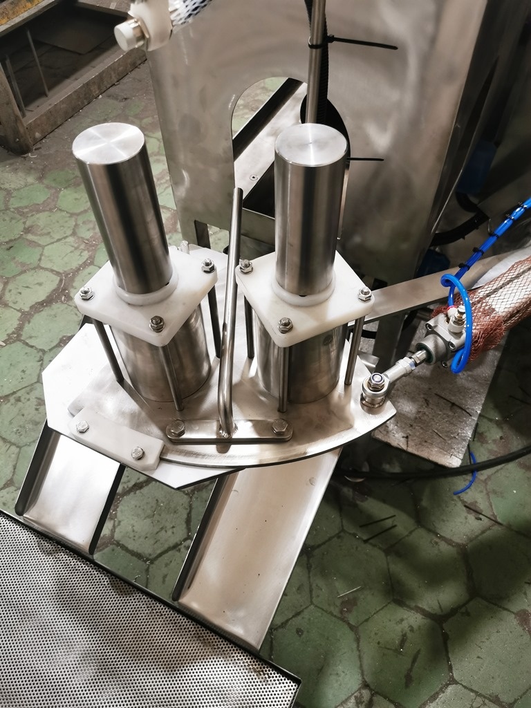

Завершение процесса пластификации и заполнения форм происходит в модуле дозатора-формирователя.
При установке другого сменного модуля формирования, выдавливаются сырные нити в зависимости от формы матрицы, которая установлена.
ПРОЦЕСС ПЛАВЛЕНИЯ, ФОРМОВАНИЯ И ВЫДАВЛИВАНИЯ НЕПРЕРЫВЕН, НО ЕГО МОЖНО ОСТАНОВИТЬ В ЛЮБОЙ МОМЕНТ, ПРОСТО ПРЕКРАТИВ ЗАГРУЗКУ!
НЕ ТРЕБУЕТ ДОПОЛНИТЕЛЬНЫХ ЕМКОСТЕЙ И ЭКСТРУДЕРОВ ДЛЯ ВЫГРУЗКИ И ХРАНЕНИЯ ПРОПЛАВЛЕННОЙ МАССЫ.
