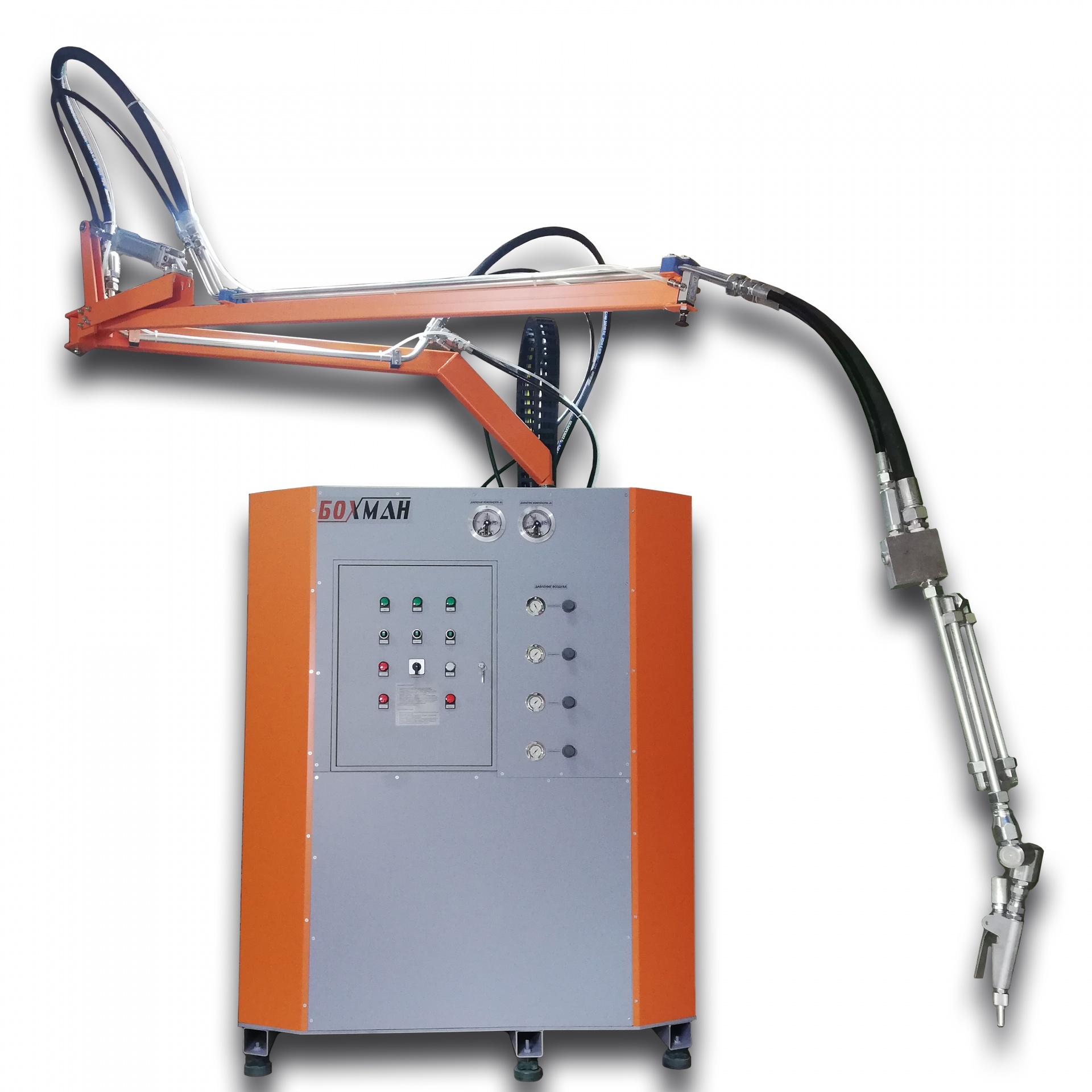

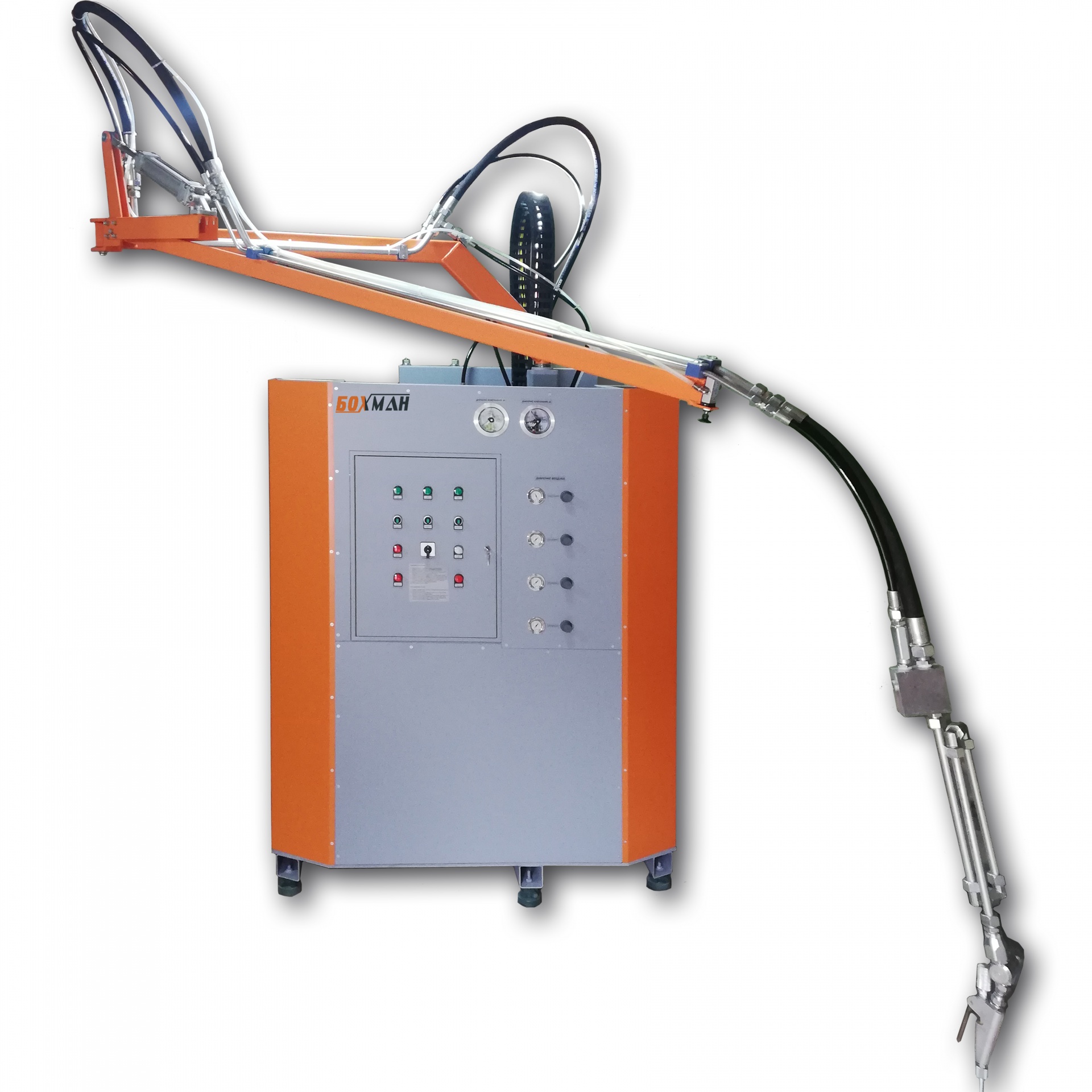

Экструдер полисульфида/силикона с гидравлическим приводом всех насосов и дозирующими насосами с пропорционально регулируемым выходом материала до 4 литров в минуту.● Комплектный чистый...
Двухкомпонентный экструдер полисульфида для вторичной герметизации стеклопакетов.
Особенности:
- Производительность до 4500 г/мин (зависит от вязкости материала).
- Плавное регулирование соотношения компонентов
- Манипулятор с пневмоподдержкой, для облегчения работы оператора.
- Контроль рабочего давления, в том числе превышения давления, с помощью электроконтактных манометров.
- Исключен перегрев гидростанции при долговременной работе.
- Увеличенная площадь поршня гидравлического насоса для увеличения продолжительности жизни гидростанции.
- Визуальное предупреждение об окончании компонентов в бочках.
- Смеситель, обеспечивающий полное смешивание компонентов
-Простая панель управления, понятная любому оператору.
- Конструкция экструдера позволяет устанавливать 200 л бочку компонента А с помощью гидравлической тележки (рохли).
- Расход воздуха 30 л/мин.
- Общая мощность 4,5 кВт.
- Габаритные размеры 1400х11300х1890 мм.
- Общая высота 2900 мм
-Длина манипулятора 3500 мм
- Вес 680 кг
