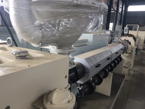

  • Одношнековый экструдер 2 комплекта

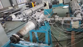

  • Экструзионная трубная голова Количество зависит от диаметра

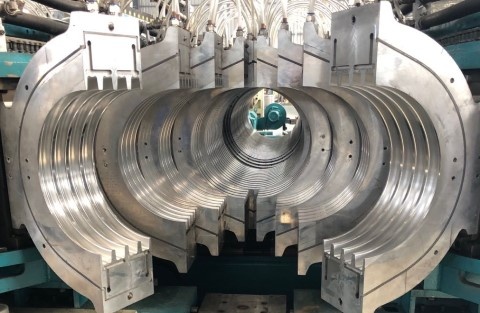

  • Формующая машина (Гофратор) 1 комплект
  • Комплект гофрирующих блоков Количество зависит от диаметра

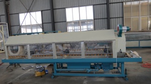

  • Ванна охлаждения 1 комплект

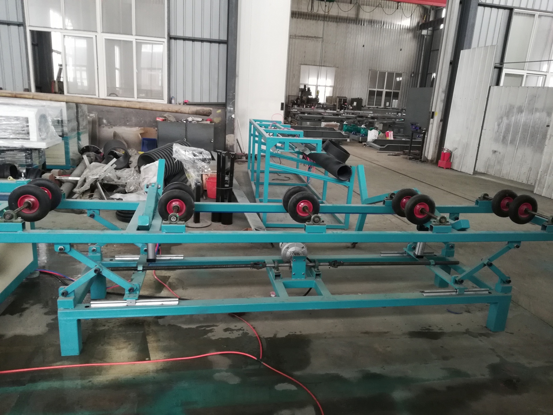

  • Отрезное устройство 1 комплект

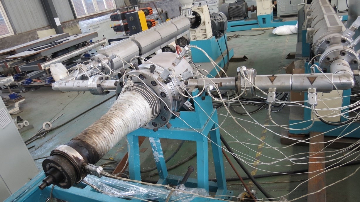

Одношнековый экструдер серии SJ, для внешнего гофрируемого слоя.
Одношнековый экструдер серии SJ, для внутреннего гладкого слоя трубы.

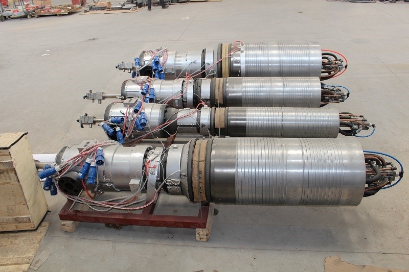

Экструзионные трубные головы необходимых типоразмеров двустенной гофрированной трубы.

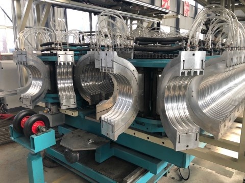

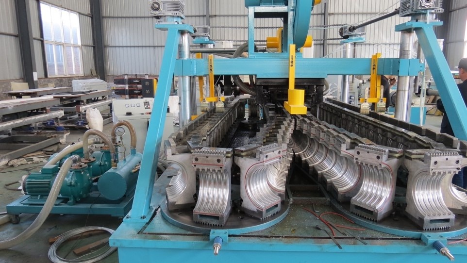

Формущующее устройство (Гофратор),  на которое устанавливаются гофрирующие блоки (молды), непрерывно движущиеся на гофраторе . Полимерная масса, вышедшая из экструзионной головы прижимается к стенкам молдов, которые в определенном месте гофратора уже сомкнуты. Прижатие экструдата происходит сжатый воздухом и вакуумом a молдах.

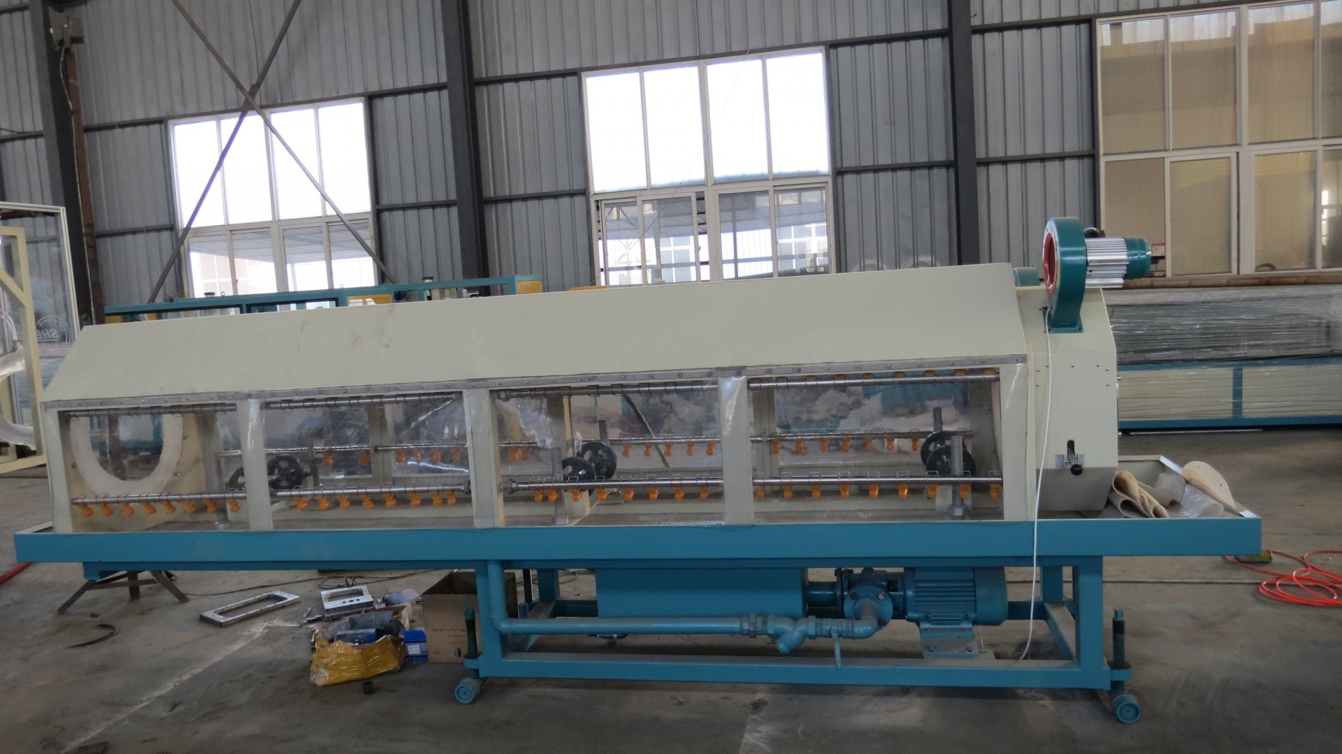

Водяную ванну охлаждения,  оснащенная необходимым набором водяных насосов, системой регулировки по X (горизонту) и по Y (высоте).

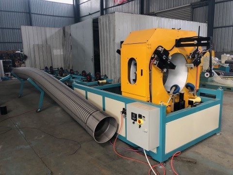

Отрезное устройство планетарного типа с подвижным столом для точного реза по длине. Агрегат может оснащаться защитным экраном для сохранения безопасности работников. Пылесборники уменьшат концентрацию отходов (стружки и пыли) реза в воздухе.
Линия может комплектоваться различными устройствами, в зависимости от вида выпускаемых труб.
Это может быть: намоточное устройство для намотки труб до 110 мм.
