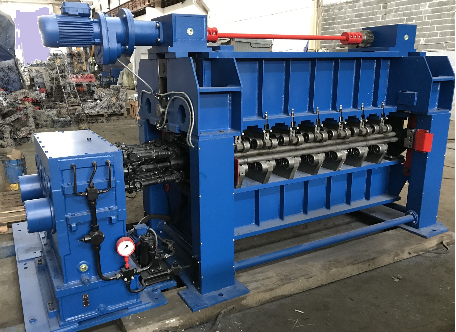

Продается листоправильная машина UBR 2х1600 года выпуска . Производство Германия. Используется для выравнивания листового проката на производстве (металл , медь , алюминий , ванадий и т.д.) Минимальная толщина листа 0,4 мм Максимальная толщина листа 2,0 мм .
Дополнительно установлена цифровая линейка подъема и опускания траверсы. В наличии на складе . Комплектная . Документация . Гарантия .
Минимальная толщина правки 0,4 мм
Максимальная толщина правки при максимальной ширине 2 мм
Ширина валков 1600 мм
Максимальная толщина правки при ширине 1250 мм: 4 мм
Максимальная толщина правки при ширине 250 мм: 6 мм
Количество валков: 23 шт
Диаметр валков: 42 мм
Минимальная длина заготовки 84 мм
Максимальная длина заготовки 3000 мм
Полезная ширина валков 1600 мм
