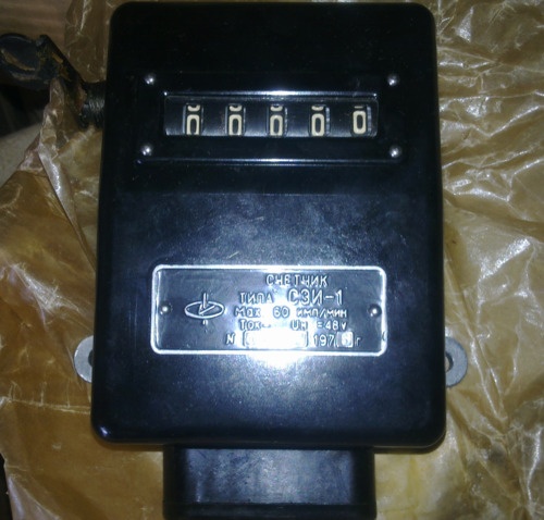

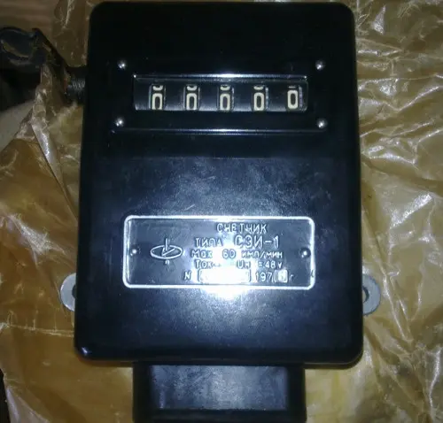

Счетчик электроимпульсный типа СЭИ-1
Обновлено 09.05.2024 300370
Счетчик электроимпульсный типа СЭИ-1 предназначен для отсчета количества электрических импульсов, подаваемых от рабочей машины, агрегата и т. п. при стационарном монтаже в условиях отсутствия вибрации.
Емкость счетного механизма счетчика 99999 импульсов.
Рабочее положение счетчика – горизонтальное положение оси цифровых барабанов.
Темп счета - не более 60 имп/мин.
Питание счетчика - постоянный ток 48 в.
Масса счетчика - не более 1000 г.
