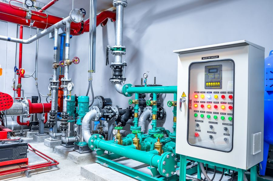

Станкофф.RUСистемы автоматики включают в себя пульт управления, реле давления и датчик сухого хода погружного насоса.
Обычно насосная автоматика для удобства монтажа и обслуживания располагается на гидроаккумуляторе или в непосредственной близости от него, хотя это требование и не является обязательным. При необходимости насосная автоматика может быть смонтирована и в другом удобном для контроля и регулировки месте. Пульт управления контролирует работу насоса и предохраняет его от перегревов. Размещать его рекомендуется в доме.
Реле давления отвечает за давление в гидроаккумуляторе и в системе в целом. Оно включает насос при понижении давления и выключает его при достижении нормального давления.
Датчик сухого хода выключает насос в случае резкого падения давления в системе из-за разгерметизации. Существуют комбинированные устройства, совмещающие функции реле давления и датчика сухого хода. Эти устройства называются автоматические реле давления или контроллеры.
