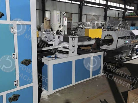

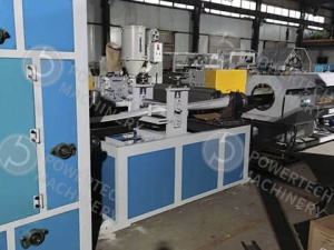

Экструзионная линия и оборудование для производства TPU (термопластичный полиуретан) плоскосворачиваемого рукава
Обновлено 18.01.2024 300731
Экструзионные линии и оборудование для производства TPU (термопластичный полиуретан) плоскосворачиваемого рукава
  • Сырье: гранула TPU(термопластичный полиуретан)/текстильный каркас
  • Форма изделия : Плоскосворачиваемый рукав
  • Производительность: 100 - 120 кг/час
  • Диаметр: 50-150мм / 100-200мм / 150-300 мм
Состав линии:
Опорная рама 1
Сушильная печь 1
Двухслойный термозащитный циркуляционный бак 1

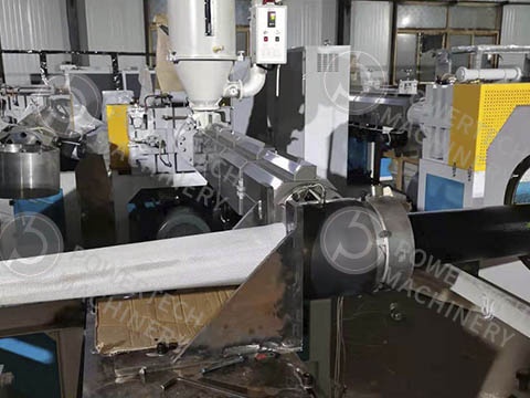

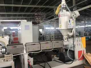

SJ 7 5 30 одношнековый экструдер 1
Экструзионная голова 1

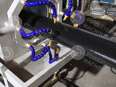

Охлаждающий танк 1

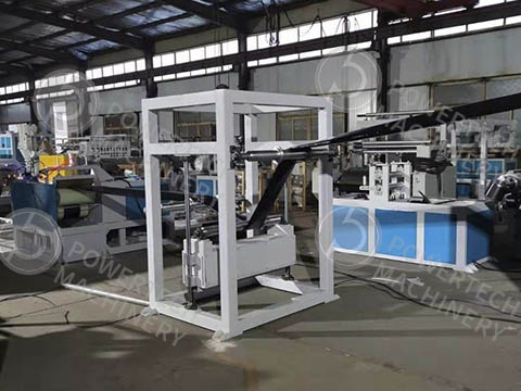

Тянущее устройство 1
Регулятор натяжения рукава 1

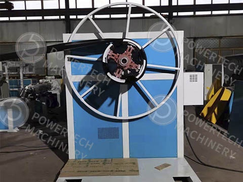

Одностанционное устройство намотки 1
Описание :
Для производства данных рукавов используется метод внедрения полиуретана через текстильный каркас,
эта технология называется "extrusion through the weave" или "экструзия через плетение"
Процесс внедрения каркаса в слой полиуретана и получения цельного рукава происходит следующим образом:

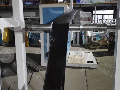

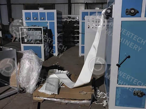

Каркас предварительно нагревают, а затем пропускают через экструзионную голову экструдера, расплавленный через экструдер полиуретан под действием высокого давления проникает сквозь текстильный слой, сливаясь с каркасом в единое целое, оставляя каркас внутри. На выходе получается бесслойный и бесшовный цельнотянутый гибкий плоскосворачиваемый рукав.
Плоскосворачиваемые рукава применяются в шланговых системах с буксируемым шлангом. Рукава разработаны с учетом сильного трения и износа, а так же растягивающего напряжения.
Используются:
  • для внесения навоза;
  • для перекачки нефтепродуктов: дизельного топлива, нефти, химических продуктов, масел, загрязненных и льяльных вод, и прочих нефтепродуктов и содержащих их жидкостей.;
  • для перекачки воды;
  • для перекачки удобрений;
  • для подачи растворов;
  • для перекачки химикатов;
Рукав устойчив к большому перечню химикатов.
 Экструзионная линия и оборудование для производства TPU полиуретанового плоскосворачиваемого рукава армированного текстильным каркасом.
Экструзионная линия включает в себя:
Сушильная печь для текстильного каркаса, который нагревает каркас для удаления влаги из него и подготовки к экструдированию полиуретана.
Одношнековый экструдер серии SJ, который наиболее подходит для производства необходимых размеров.  Толщины слоев и диаметров могут регулироваться.
Экструзионная голова для нанесения и внедрения TPU термопластичного полиуретана на текстильный каркас.

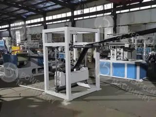

Ванна охлаждения,  которая служит для охлаждения плоского рукава из полиуретана, оснащены водяным насосом для подачи воды,
регулировкой по X (горизонту) и по Y (высоте).

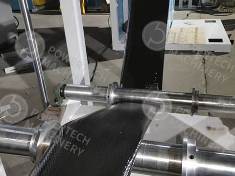

Тянущее устройства с регулировкой скорости(м/мин) . Тянущее устройство представляет собой группу валков, для вытягивания полиуретанового рукава из экструзионной головы.
Устройство контроля натяжки, которое регулирует натяжку рукава для равномерной намотки в бухту.
Намотчиком для намотки рукава в бухты.
Линия может комплектоваться различными устройствами, в зависимости от потребностей производства.
Это могут быть:
  • Круглоткацкие станки для плетения текстильного каркаса
  • Крутильные машина для скручивания нити
  • Лабораторное оборудование
  • Испытательное оборудование для гидравлических испытаний
  • Лазерный принтер для маркировки,  упаковочные машины и другие.
