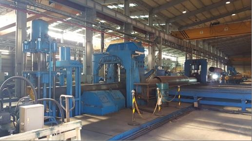

STROY-TECHПродом линию труб трехвалковая гибка б / у трубы Φ650 мм ~ Φ3000 мм x 12 м.01-3. Б / у трехвалковая трубогибочная машина
01. Технические данные труб.
No Описание Спецификация машины Знаки R
-01 - Тип гибочного станка - 3-валковый гибочный / гибочный станок
-02 - Труба мин. диаметр - Мин .: Φ660,4 (26-дюймовая труба)
-03 - Труба макс. диаметр - Макс .: Φ3,000,0 мм (120 ”-трубка)
-04 - Марка материала трубы - Низкоуглеродистая сталь SM490. до марки стали API X42
-05 - Толщина стенки - полоса 6.4 (т) мм ~ 30.0 (т) мм
-06 - Длина трубы - 6000 (L) мм ~ 12.000 (L) мм
-07 - Вес трубы - Макс .: труба 25 000 кг
-08 - №1. диаметр верхнего ролика гибки - верхний ролик Φ450мм
-09 - №2. диаметр верхнего ролика гибки - верхний ролик Φ660мм
-10 - №3. диаметр верхнего ролика гибки - верхний ролик Φ850мм
-11 - Диаметр нижнего ролика для гибки труб - 2 ролика Φ406мм - ведущий ролик
-12 - Система привода нижнего валка - Система привода двигателя / редуктора постоянного тока 180 кВт
-13 - Система прижатия верхнего валка - Гидравлический цилиндр: Φ650 мм x 300 (St) мм
-14 - Усилие прижатия верхнего валка - Мощность 925 тонн x 2 комплекта / 1850 тонн
-15 - Открытая система крышки гибочного станка - Гидравлический цилиндр открытого типа
-16 - Производительность трубогибочного станка - Труба Φ1200 мм x 15,7 (т) мм - 03 труба / час: 80 000 тонн / год
-17 - 5,57 тонны x 03 трубы / час x 6000 часов / год = 100 260 тонн / год
-18 - 100 260 т / год / 0,85% = 85 221 т / год
-19 - Система управления гибочным станком - Система автоматического вождения DC / PLC / CCTV. панель факела
-20 - Система подъема с верхним роликом - Гидравлический цилиндр-цифровой энкодер / тип подъема
-21 - Роликовая система вывода труб - V-образный вал Φ380 мм / тип подъема гидроцилиндра: 6 комплектов
-22 - Гидромотор / привод - труба отводная
-23 - Гибочный станок Производитель производитель - Brown & Sharpe Mfg. Co / США (1970-е годы)
-24 - Система модернизации станка - JAEWON - Полная модернизация станка / 2012 год
-25 - Давление подачи воздуха в машину - 7,0 кг / л
-26 - Электропитание - 380 В переменного тока x 3Φ x 60 Гц
