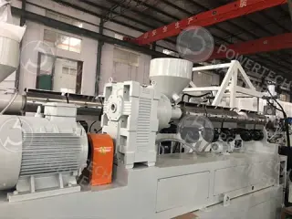

Экструзионные линии оборудование для производства листа из Полипропилена
Обновлено 18.01.2024 300822
Экструзионная линия производства листа из полипропилена
  • Сырье: Полипропилен/Полистирол
  • Форма изделия : Лист
  • Производительность: 150 - 550 кг/час
  • Ширина листа: 450- 2000 мм
Состав линии:
Вакуумный погрузчик
1-3 комплекта
Одношнековый экструдер 1-3 комплекта
Шиберный фильтр расплава 1-3 комплекта
Насос расплава 1-3 комплекта
Экструзионная плоскощелевая голова 1 комплект
Каландровая система 1 комплект
Термостанция 3 комплекта
Рольганги охлаждения 1 комплект
Тянущее устройство 2 комплекта
Отрезное устройство По требованию
Намотчик 1-3 комплекта
Электрические приборы 1 комплект
Экструзионная линия для производства листа из полипропилена и полистирола. Лист используется для дальнейшего термоформования и производства контейнеров, стаканов, тарелок, пищевых лотков и других пищевых емкостей.
Экструзионная линия включает в себя:

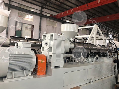

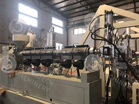

Одношнековый экструдер серии SJ, который наиболее подходит для производства необходимых видов листов.  Для производства многослойных листов требуется группа экструдеров.
Типы многослойных листов могут быть : AB, ABA, ABC, ABCBA. Толщины слоев могут регулироваться.

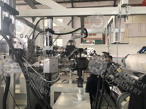

Экструзионную плоскощелевую голову  для необходимых типоразмеров листа.

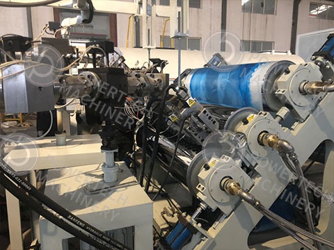

Каландровую систему валов,  которая служит для калибровки толщины листа. Каждый вал оснащен мотор-редуктором с частотным регулированием оборотов вращения. В зависимости от выпускаемого листа можно использовать трех валковый или четырех валковый каландр. Валы хромированы и отполированы, а также оснащены жидкостным контуром для терморегулировки. Прижим валов каландра осуществляется гидравлическим или электрическим способом.
Рольганги охлаждения,  необходимые для охлаждения листа.

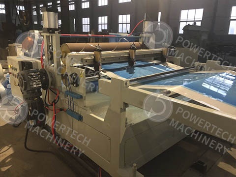

Тянущее устройство с регулировкой скорости(м/мин) . Тянущее устройство представляет собой пару валков, прижим осуществляется пневматическим или ручным способом. Перед тянущем устройством устанавливаются ножи (или группа пил) для обрезания кромки листа. Установкой дополнительных ножей может обеспечить резкой листа на необходимую ширину.
Отрезное устройство ленточного типа с подвижным столом для точного реза по длине. Агрегат может оснащаться защитным экраном для сохранения безопасности работников. Пылесборники уменьшат концентрацию отходов (стружки и пыли) реза в воздухе.
Намоточное устройство с электрическим приводом и пневматическим валом для намотки листа в бобину.
Линия может комплектоваться различными устройствами, в зависимости от потребностей производства.
Это могут быть: устройство на нанесения защитной пленки для листа, лазерный принтер для маркировки, намотка для кромки, дробилка для кромки и другие.
