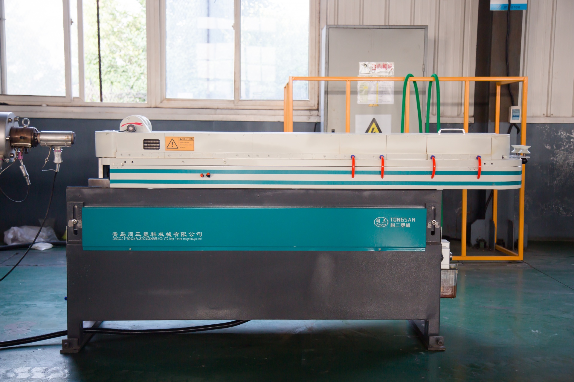

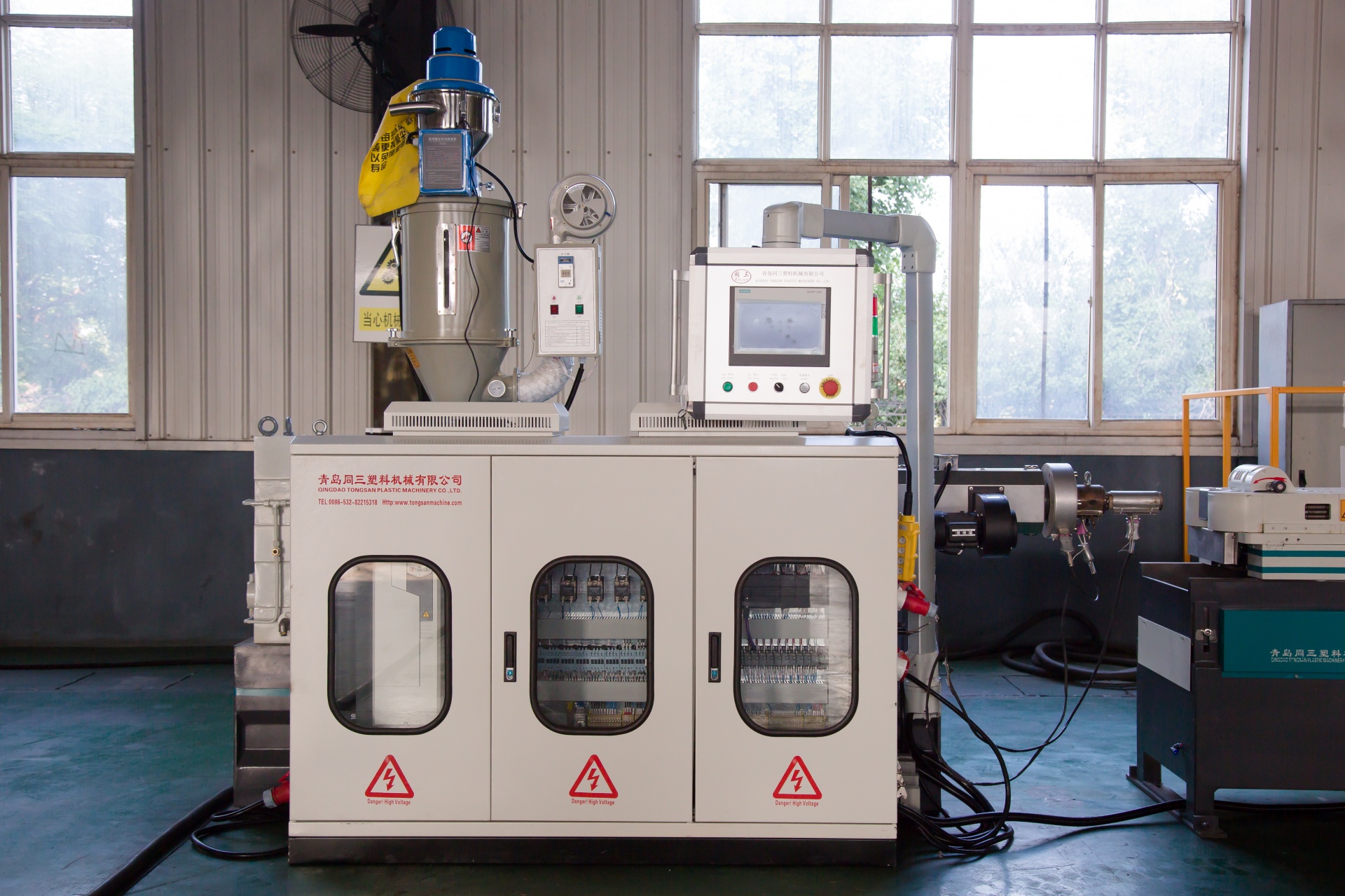

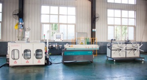

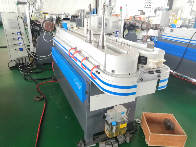

Данная линия применяется для выпуска гофрированных труб из ПЭ/ПП/ЕВА/ПВХ/ПА и т.д. Данные однослойные пластиковые гофротрубы имеют ряд преимуществ таких, как устойчивость к высокой температуре, износостойкость, высокая прочность, хорошая гибкость и т.д. Она широко используема в областях автомабильной проводки, электрической резьбы, электрической проволоки оборудования, оболочки электрических проволок лапм, водяной трубы кондиционера, стиральной машины, в кухне ванной и т.д.

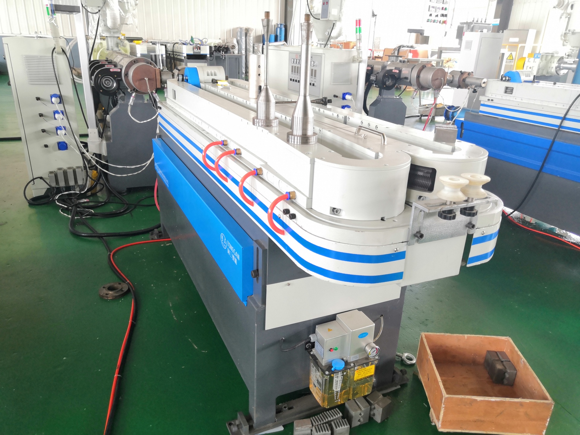

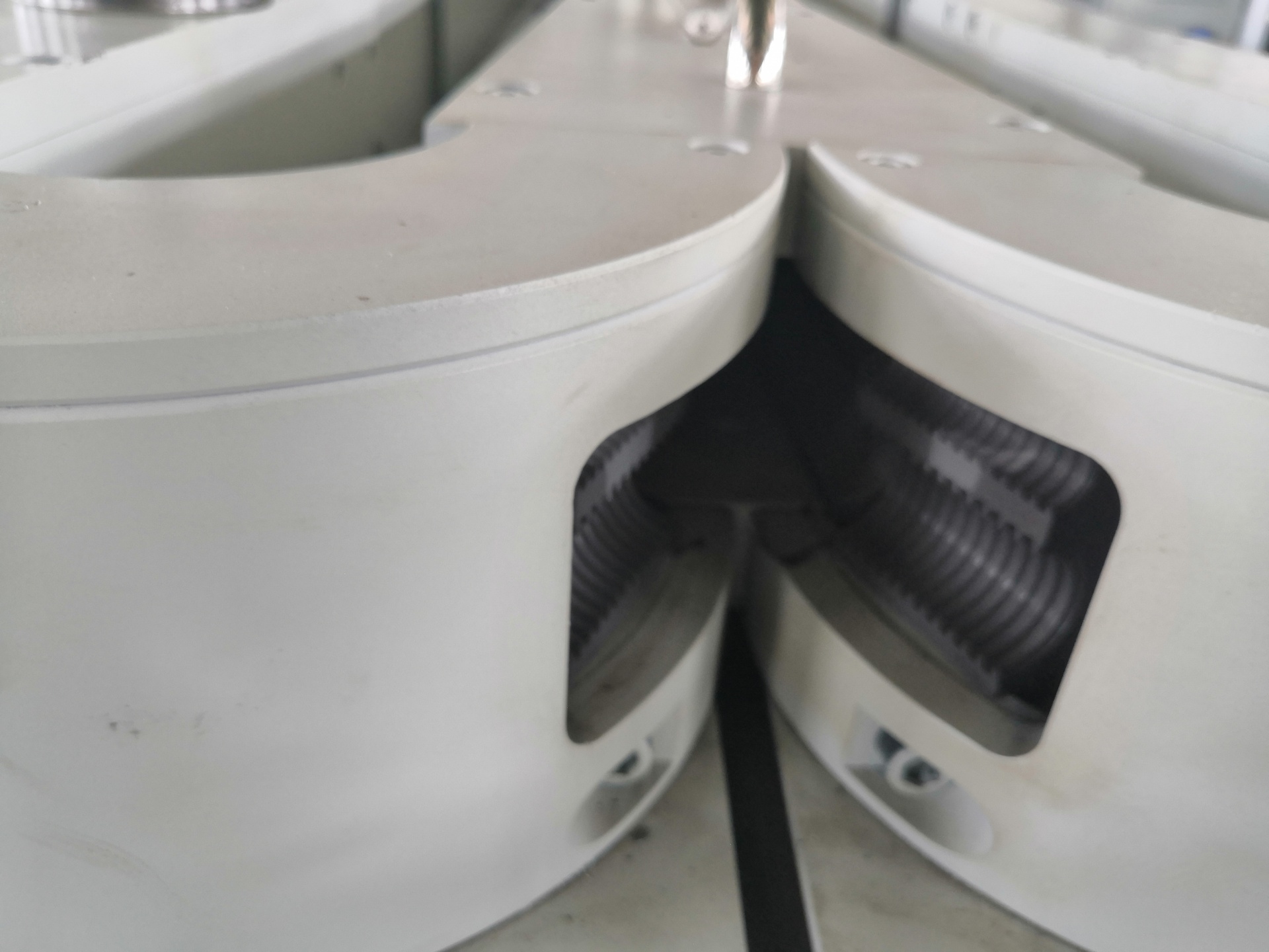

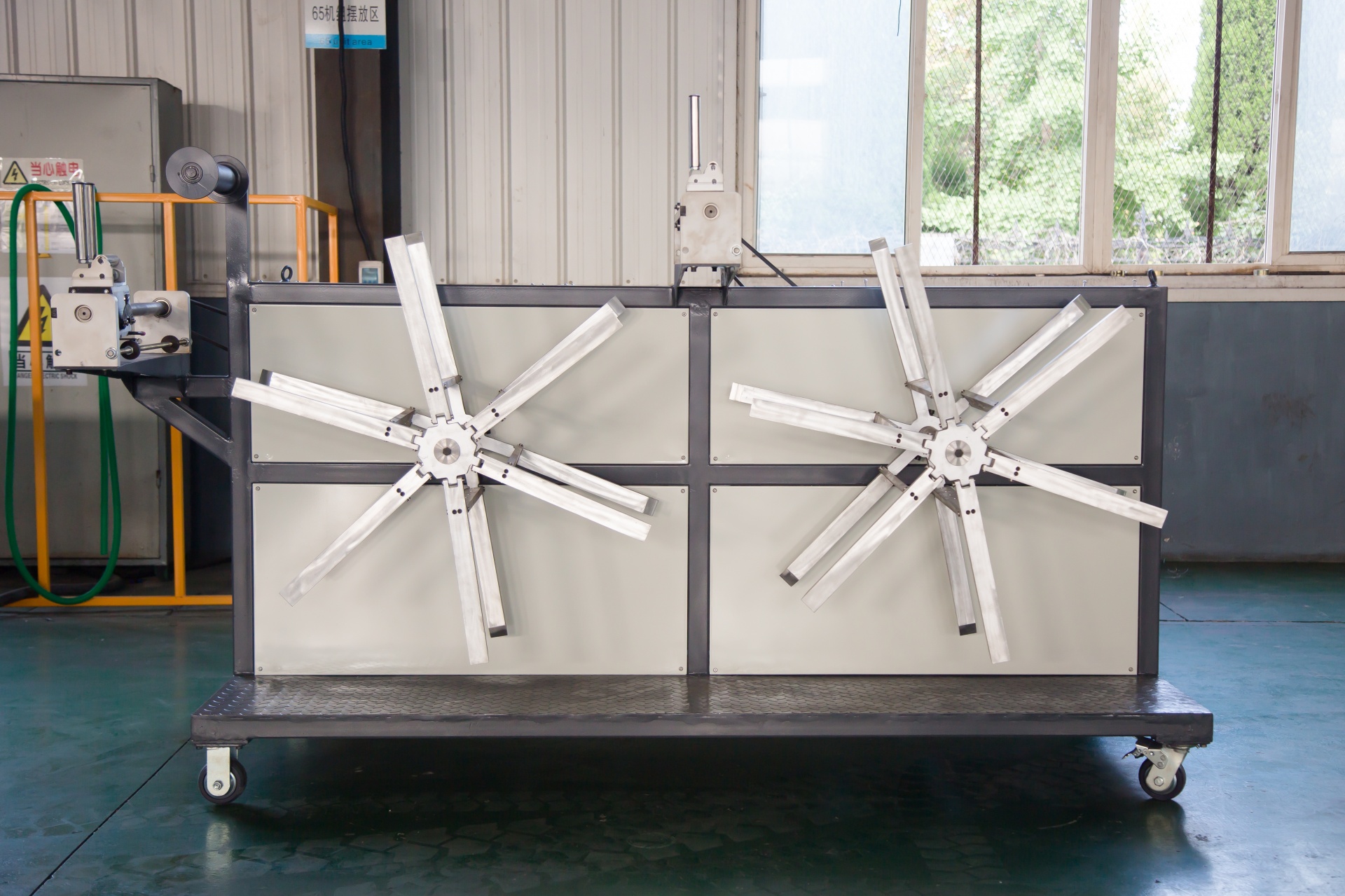

Специально дизайнируя на базе оригинальной линии, данная производственная линия для изготовления однослойной пластиковой гофротрубы с помощью шестерни для передачи блоков на канале, имеет специальную водяную охлаждающую систему уплотнения с автоматическими инжектом смазкой. В формующем устройстве для маленьких блоков в фильере имеются два помещения с управлением электродвигателем наверху и внизу. Все эти элементы повышают производственную скорость, которая может достичь 20 м/мин. Помимо того, ещё и поставлен охлаждающий прибор для элиминации стресса гофротрубы и автоматический открывающийся станок с функцией автоматической намоткой, что особенно подходит к производству гофротрубы для автомабильной проводки.
Технические параметры
Модель экструдера
Диапазон гофротрубы
Скорость производства
Модель экструдера
Мощность мотора
Количество парных блоков
GSDBGZ-50
10-50 мм
12-20м/мин.
65/30
30 кВт.
72 пары
GSDBGZ-12
4.5-12мм
10-20м/мин.
45/28
7.5 кВт.
63 пары
