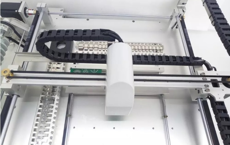

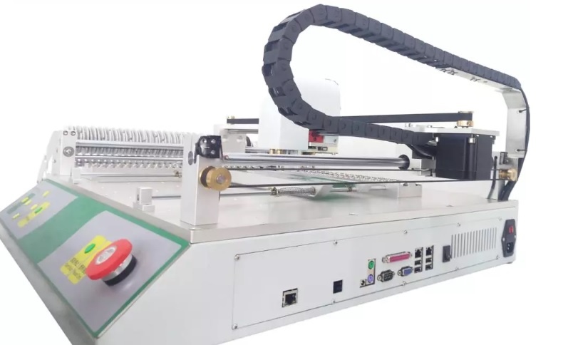

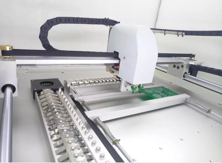

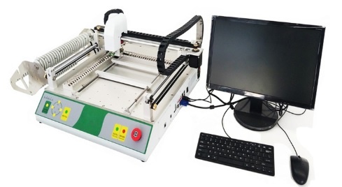

Этот популярный, надежный и экономичный аппарат идеально решает задачи мелкосерийного и среднего производства. Отличный вариант, если у вас появляются собственные объемы производства и вы уходите от «контрактников» или ручного труда. Работает с подключением через usb-порт к внешнему ПК с операционной системой Windows7.
В комплекте прилагается инструкция с рекомендуемыми режимами работами и настройками на РУССКОМ языке, инженерная поддержка на всем сроке службы
Количество питателей: 46
Максимальная мощность: до 7000 компонентов /час
Доступный размер печатной платы: 270*350 мм
Насос: 2 вакуумных насоса, 1 нагнетательный насос (встроенный)
Точность установки компонентов: 0,025 мм
Компоненты: 0402-5050, SOP, TQFP, QFN и другие
Система визуального контроля: 2 камеры, позволяют определять отклонения угла и положения
Максимально перемещение по оси ХУ: 395*450 мм
Энергопотребление: 220 в
Вес: 65 кг
В базовую комплектацию входит: набор питателей (8 мм – 38 шт, 12 мм -6 шт, 16 мм – 2 шт), комплект насадок, персональный компьютер для управления ПО русский язык.
