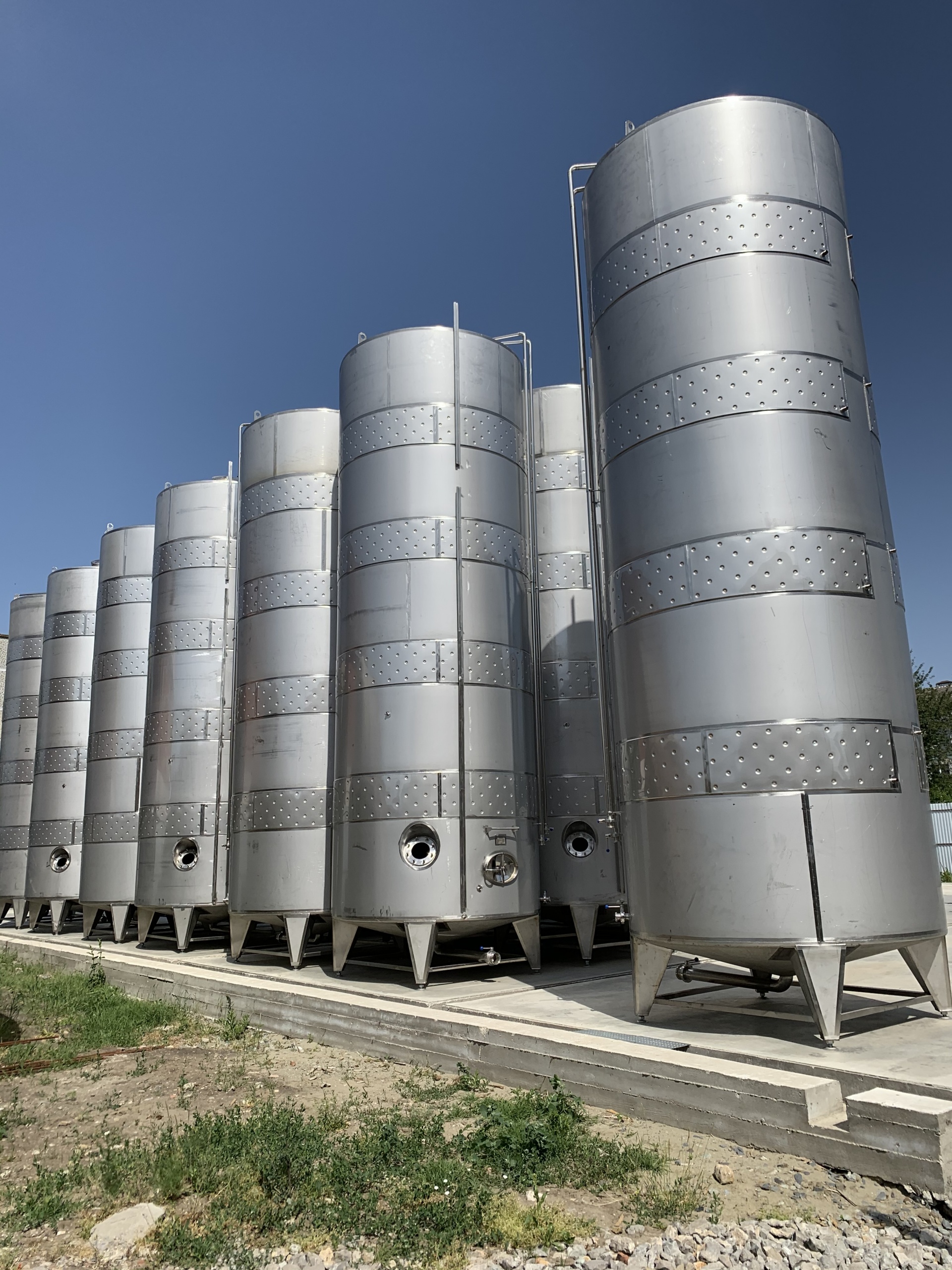

Объём от 10м3, до 70 м3.
Емкости под заказ от производителя в Краснодаре. Доставку организуем в любой регион.
-колба сталь пищевая нержавеющая aisi-304 2 b s=3-4 мм
-обшивочный кожух сталь сталь нержавеющая пищевая aisi-304 2 b s=1.2 мм
-изоляция импортный материал к-флекс s=100 мм
-теплообменная рубашка сталь нержавеющая пищевая AISI-304 S=1.5 мм, максимальное давление 2 бар.
-днище верхнее конус отбортованный
-днище нижнее коническое с размешивающим механизмом с мотор редуктором
-днища наклонное на фундамент
Комплектация:
Верхний люк цилиндрический ф-400 мм c клапаном двойного действия
Нижний люк овальный
Орошающее устройства dn 60
Отцеживающий цилиндр
Пробоотборный кран
Моющее пропелерное устройство 2 шт
Выход тотальный dn 50 с заглушкой
Выход dn 80 с заглушкой
Размешивающий механизм Р=2.0 kW
Отгрузочный шнек с мотор редуктором Р=1,5 kW
Система для рециркуляции включающая: центробежный насос рециркуляции: P=2.2 kW
Трубопроводы и арматуру dn 65
Оросительное устройство dn 65
Электронный пульт : Програмное управления насос для рециркуляции
Автоматическое поддержания заданной температуры
 Управления (пуск,стоп) мешалки и отгрузочного шнека
