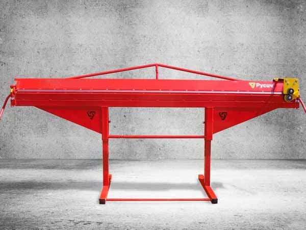

1) Листогиб с ножом - 74 000
Рабочая длина 2650 мм
В комплекте отрезная каретка

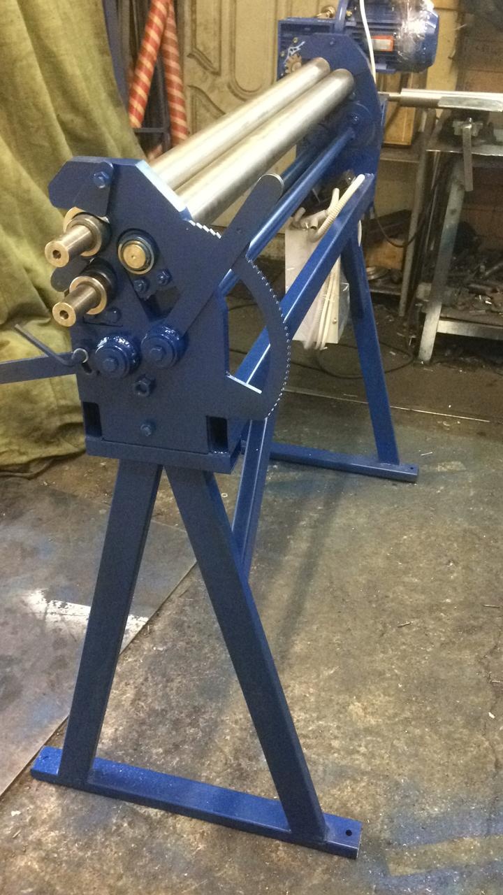

2) Вальцы трехвалковые - 125 000 (электромеханические)
Рабочая длина 2000 мм
Асимметричная схема расположения валов
Верхний вал консольный, откидывается край вала в сторону
Валы цельно металлические

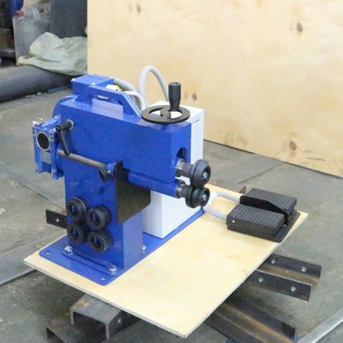

3) Зиг машина - 55 000 (электромеханическая)
Вылет роликов до 160 мм
Регулируемый упор глубины подачи
В комплекте три пары роликов
- Ролики для гофрирования
- Ролики для отбортовки
- Ролики для проката ребра жесткости

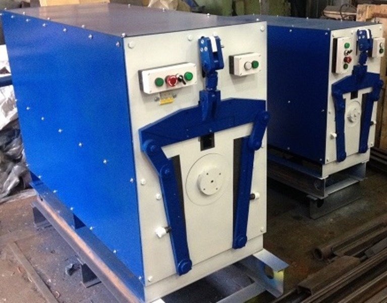

6) Станок гофра-колена круглого типа - 280 000 (электромеханический)
Диапазон диаметров 80 - 216 мм
В комплекте 6-ть матриц (80, 90, 125, 150, 200, 216, или любые на ваш выбор)
7) Станок гофра-колена квадрантного типа - 280 000 (Электромеханический)

Листогиб - Станок для резки и гибки листового металла
Лист метала подается между прижимной балкой и станиной. Для фиксации листа, прижимная балка опускается к станине и зажимает лист. После делается рез листа ножом на заготовки или гибка в нужный угол поворотной балкой.
Станок поставляется в разборном виде (для уменьшения транспортных расходов покупателя)
Вальцы трехвалковые - Станок для гибки листового метала в обечайки цилиндрической, овальной, конусовидной формы.
Лист метала подается между валами. Верхним, нижним и поверх бокового. Нижний вал регулируется по отношению к верхнему, настраивается под толщину метала. Нужно для того что бы лист был плотно зафиксирован между ведущими валами верхним и нижним. Боковой вал для придания листу формы, чем вал выше поднимается тем меньше диаметр прокатываемой заготовки. После проката заготовки. Снимается фиксатор с ручки верхнего вала и край выводится в сторону, заготовка снимается.
Зиг машина - Станок для изготовления гофрирования, проката ребер жесткости и отбортовки краев метала.
Заготовка подается между двух роликов и путем равномерного проката давит метал в узор который выполнен на роликах. В нашем случае ролики для проката ребер жесткости, ограничителей соединений, Отбортовка краев для сборки отводов, заглушек и т.д. Имеет регулировку глубины подачи на весь вылет от 1 до 160 мм. Верхний вал так же имеет регулировку по вылету, быстрая настройка под смену толщины прокатываемого метала.

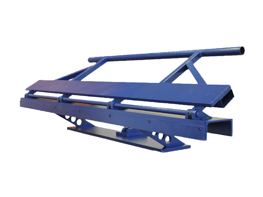

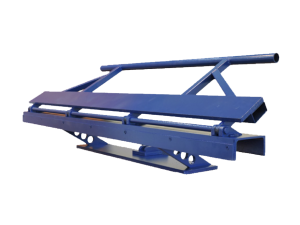

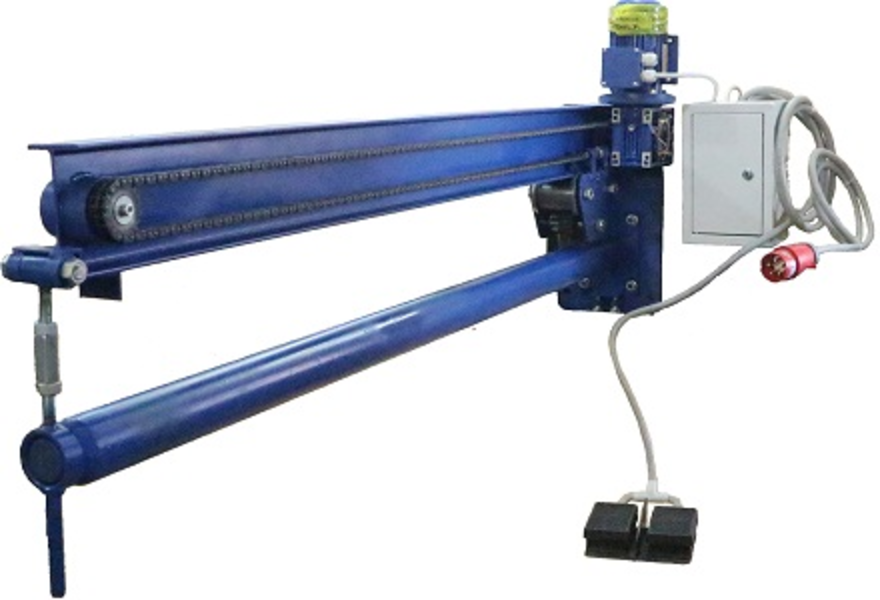

Фальцеосадочный станок каретный - Станок для закрытия лежачего фальца на прямо шовных трубах)
Заготовка круглая, овальная, конусовидная или квадратная, подается на станину станка с готовыми кромками соединения фальца. Закрывается передний упор. По заготовке прокатывается каретка с роликом в ту и обратную сторону. Путем давления шов заходит в паз на станине и плотно закрывается под полученным давлением от каретки. После открывается передний упор и заготовка с красивым, равномерным и герметичным фальцем, снимается со станины.
Станок Гофроколено круглого типа - Изготавливает отводы из прямой трубы, путем гофрирования.
Заготовка в виде отрезка готовой трубы подается в отверстие поверх матрицы в передней части станка. Во время работы инструмент равномерно мнет метал с одно стороны что позволяет идеально получить готовый отвод на любой радиус за 15-20 секунд
Станок Гофроколено квадратного типа - Изготавливает из квадратной трубы отводы, путем гофрирования.
Заготовка в виде отрезка готовой квадратной трубы подается в отверстие поверх матрицы в передней части станка. Во время работы инструмент равномерно мнет метал с одно стороны что позволяет идеально получить готовый отвод на любой радиус за 15-20 секунд
