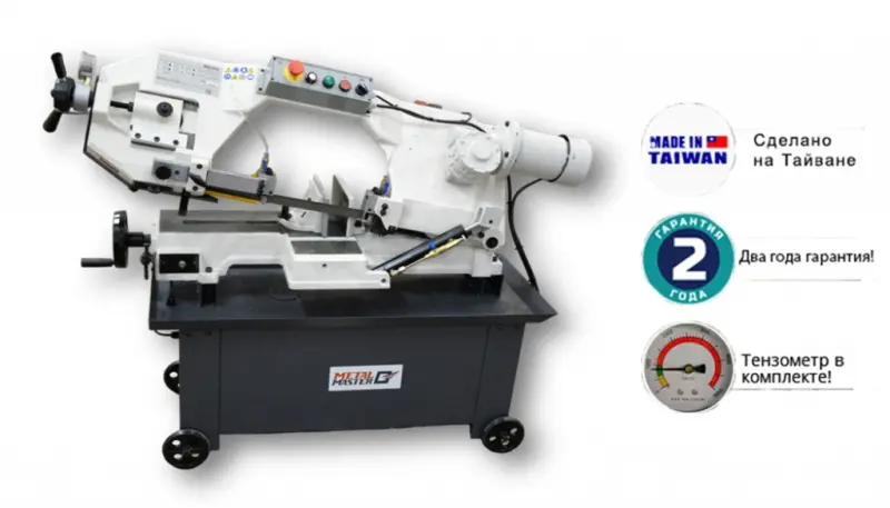

ООО «ББУ24»Качественный распил металлических заготовок сложно представить без надёжного оборудования. Отличной техникой для мелкосерийного и среднесерийного производства является ленточнопильный станок Metal Master BSG-812. Это оборудование позволяет значительно сократить потери обрабатываемого материала, если выполнять сравнение с такой производственной установкой, как пильная рама.
Технические характеристики:
Мощность двигателя составляет 1,5 кВт;
Мощность насоса системы охлаждения 100 Вт;
Размеры ленточнопильного полотна – 2480 x 27 x 0,90 мм;
Габаритные размеры станка 1470 х 490 х 1120 мм;
Масса оборудования 180 кг.
Преимущества рассматриваемого оборудования заключаются в следующем:

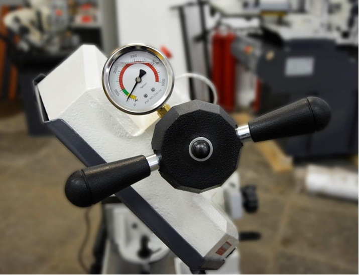

— Натяжение пильного полотна выполняется благодаря специальной рукоятки с тензометром. Эта особенность позволяет осуществлять контроль натяжения полотна. Срок службы пильного полотна возрастает. На выходе заготовки, обладающие стабильно высоким качеством реза;

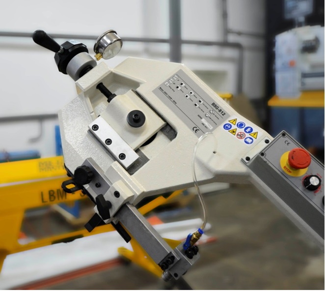

— Наличие тисков. Удобный зажим заготовки, как для того, чтобы произвести прямой рез, так и для выполнения реза под углом до 45 градусов. Угол зажима можно определить по специальной шкале;

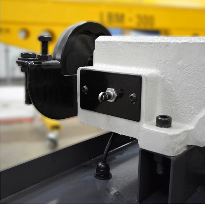

—Наличие концевого выключателя является своеобразной гарантией того, что станок будет остановлен после того, как распил заготовки будет закончен;
— На панели управления находится потенциометр, который позволяет осуществлять плавную регулировку скорости движения пильного полотна. Скорость движения полотна может варьироваться от 20 до 90 м/мин; — Необслуживаемый червячный мотор-редуктор мощностью 1,5 кВт. Стабильная и надёжная работа, минимальный уровень шума, и отсутствие вибраций;

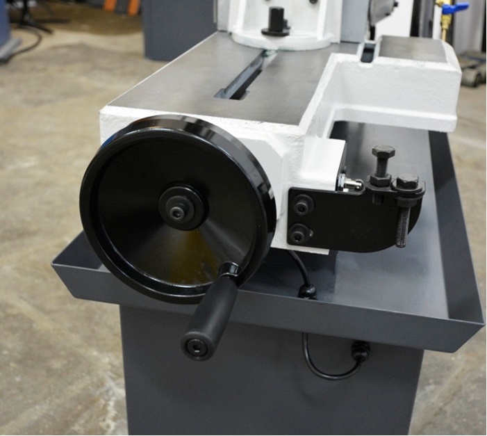

— Лёгкость выполнения производственных операций связана с наличием регулируемой пружины, которая осуществляет компенсацию веса рамы при подъёме;
— Наличие блока гидроразгрузки позволяет получить необходимую скорость резания и произвести фиксацию рамы в требуемом положении;
— Рама и основание данного ленточнопильного оборудования сделаны из чугуна высокой прочности, что является своеобразной гарантией жёсткости конструкции;
— Специальная щётка, предназначенная для съёма стружки, позволяет улучшить условия работы пильного полотна и значительно продлить срок его эксплуатации;
— Наличие такого специального устройства, как упор-ограничитель позволяет отрезать значительное количество равных деталей без выполнения разметки заготовки;
— Наличие системы подачи СОЖ с раздельной регулировкой расхода охлаждающей жидкости позволяет увеличить срок службы рабочей оснастки.
Когда Вам требуется оборудование устойчивое даже к значительным производственным нагрузкам, обеспечивающее качественный распил (на выходе получается идеально ровный рез), то хорошим решением в данной ситуации является ленточнопильный станок Metal Master BSG – 812.
