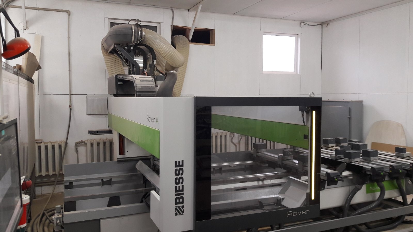

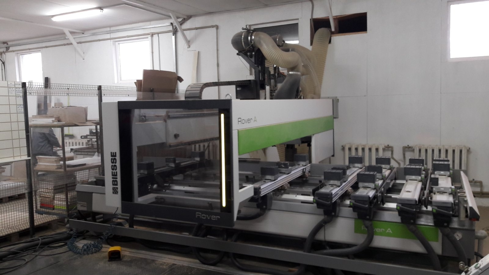

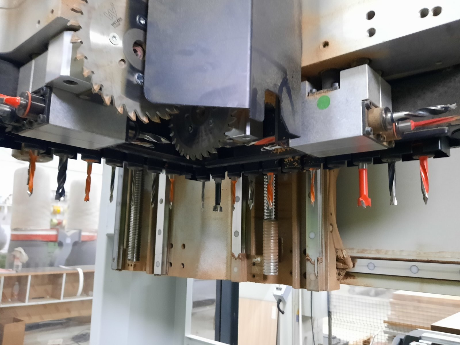

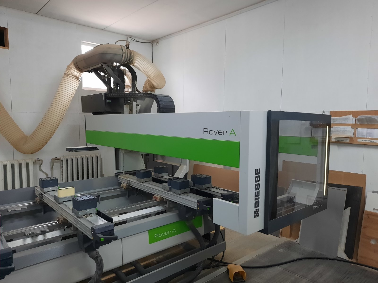

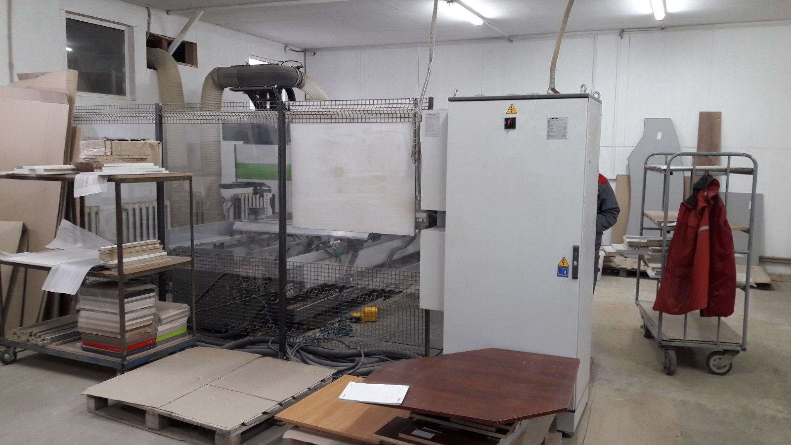

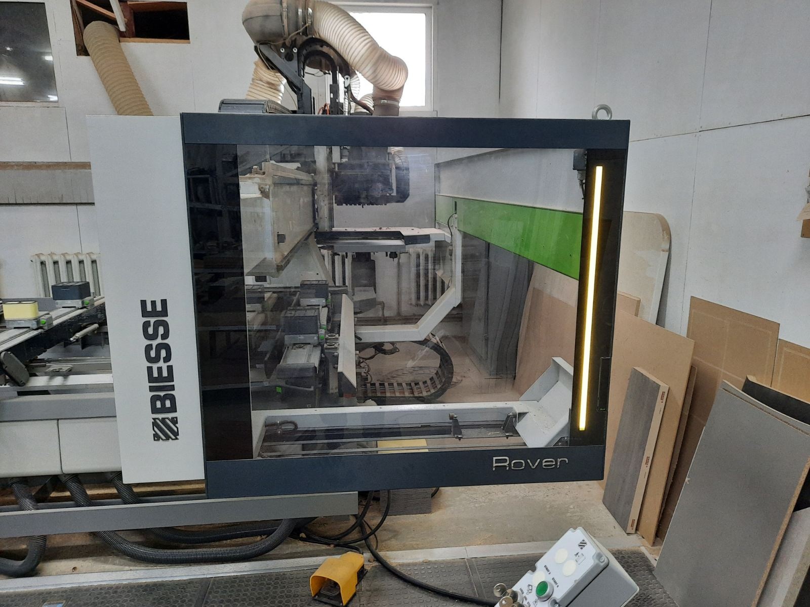

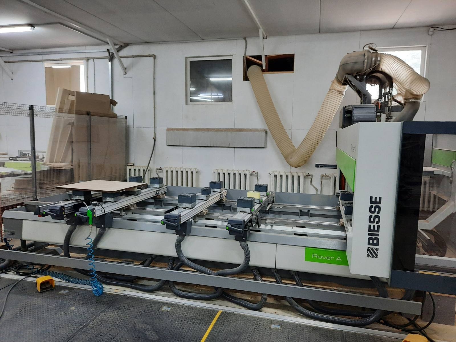

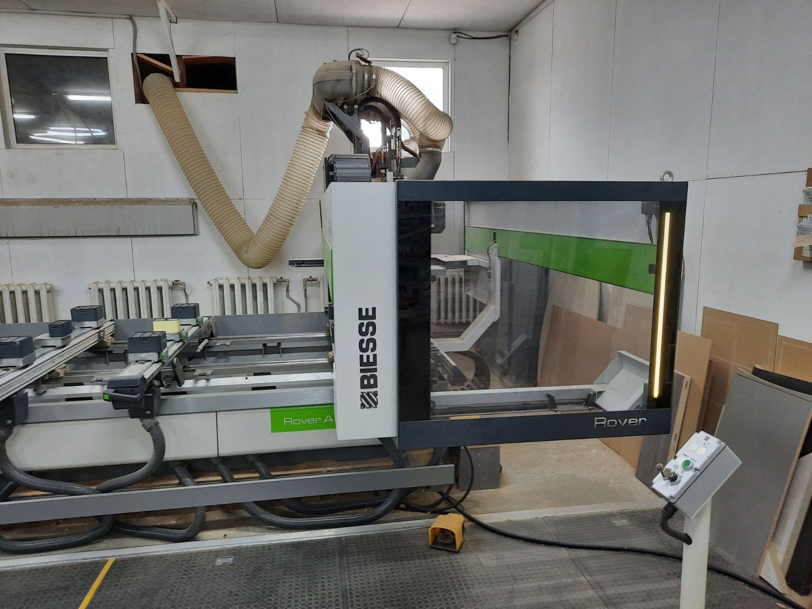

BIESSE ROVER· Италия 2018 г. Оконные и мебельные обрабатывающие центры с ЧПУ
ОБРАБАТЫВАЮЩИЙ ЦЕНТР С ЧИСЛОВЫМ ПРОГРАММНЫМ УПРАВЛЕНИЕМ ROVER A1632 BIESSE, ИТАЛИЯ, торг
Обновлено 28.02.2023 305197
080222
4-осный. можно фрезеровать торцы деталей
В эксплуатации с июня 2018 3-4 часа в 5 дневную рабочую смену, состояние отличное. Может работать в маятниковом режиме

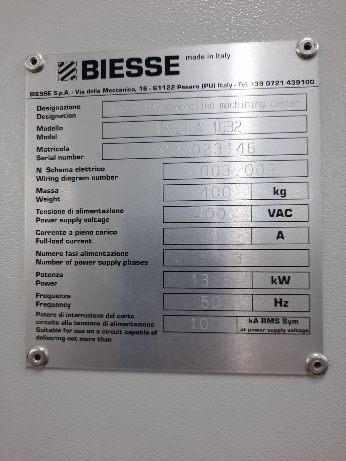

Электрошкаф
Станок может работать при 380/400/415 В - 50/60 Гц.
Электрошкаф и его модули соответствуют нормативам CEI EN60204-1 и CEI EN60439-1
Дополнительный трансформатор передает напряжение питания на ПК, кондиционер воздуха и компоненты, работающие под напряжением 220V, что позволяет работать системе без выделенной на отдельном проводе нейтрали.
Электронное оборудование работает на постоянном токе 24 В.

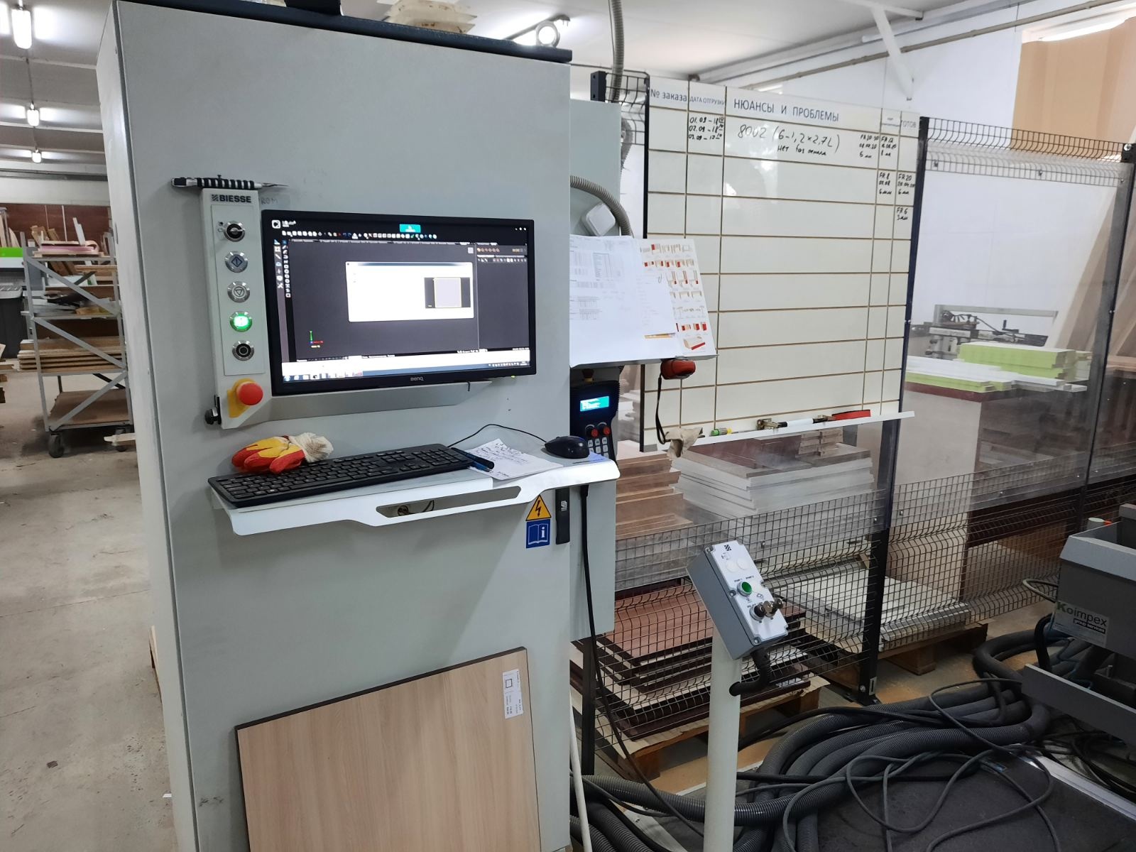

СИСТЕМА УПРАВЛЕНИЯ

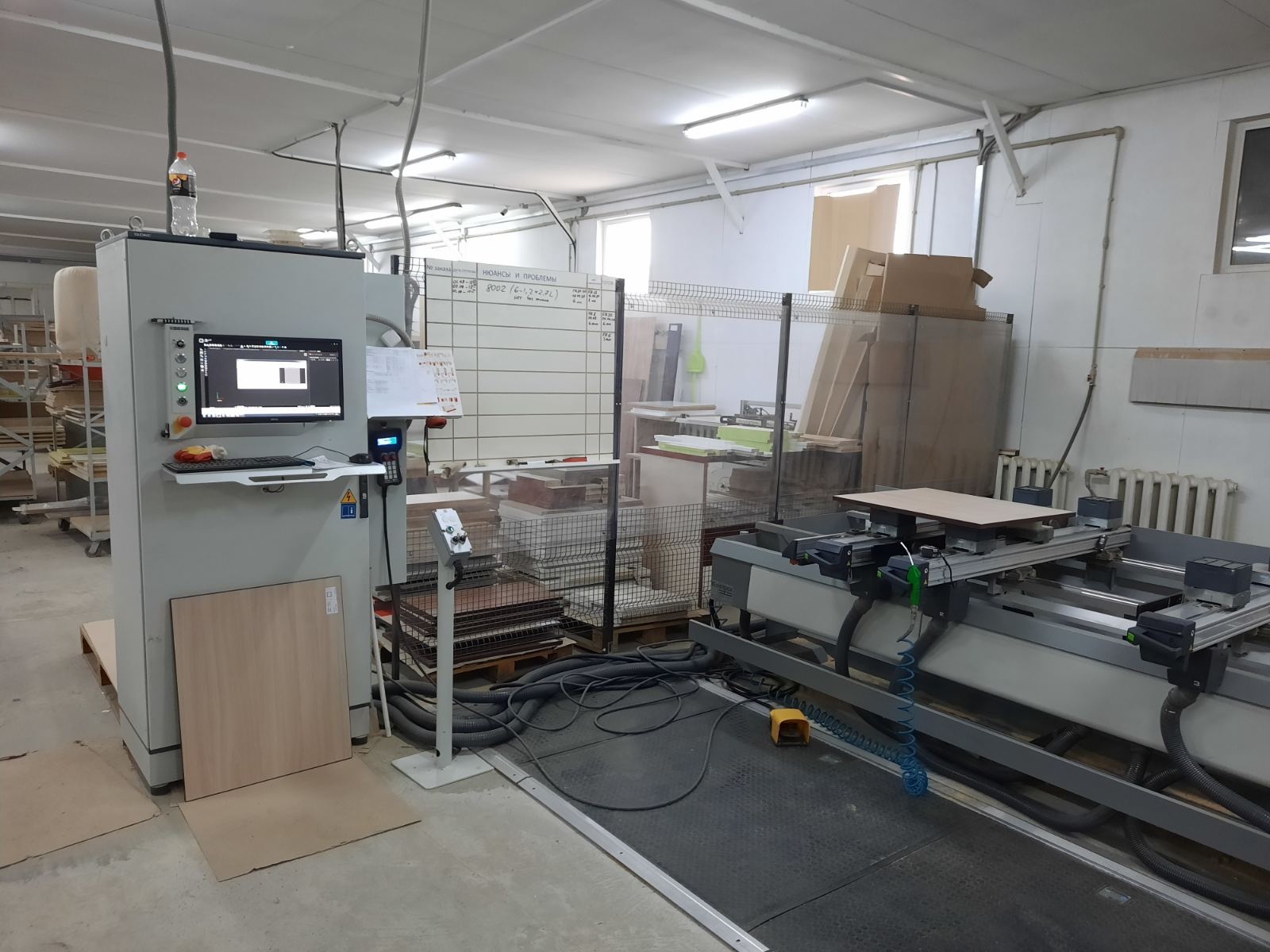

Числовое программное управление
Система управления BH660 полностью на базе ПК.
Благодаря новой технологии Biesse WRT (Windows Real Time), которая расширяет функциональные возможности Windows 7 для работы в реальном времени, управление станком производится непосредственно с ПК, что позволяет избежать применения лишнего аппаратного обеспечения.
Программное обеспечение для стойки ЧПУ находится непосредственно на ПК, приводя к облегчению архитектуры системы управления с вытекающими отсюда улучшениями по надежности и техническим характеристикам.

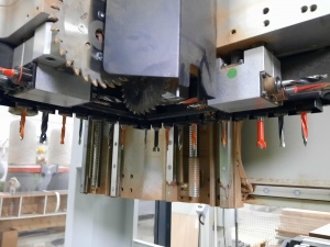

- Обработки электрошпинделем
- Цикла сверления
- Распила пилой
- Автоматической смены инструмента на ленточном или револьверном магазине
- Любого перемещения, управляемого строками кода ISO

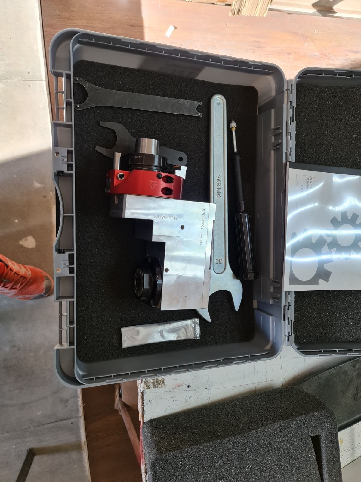

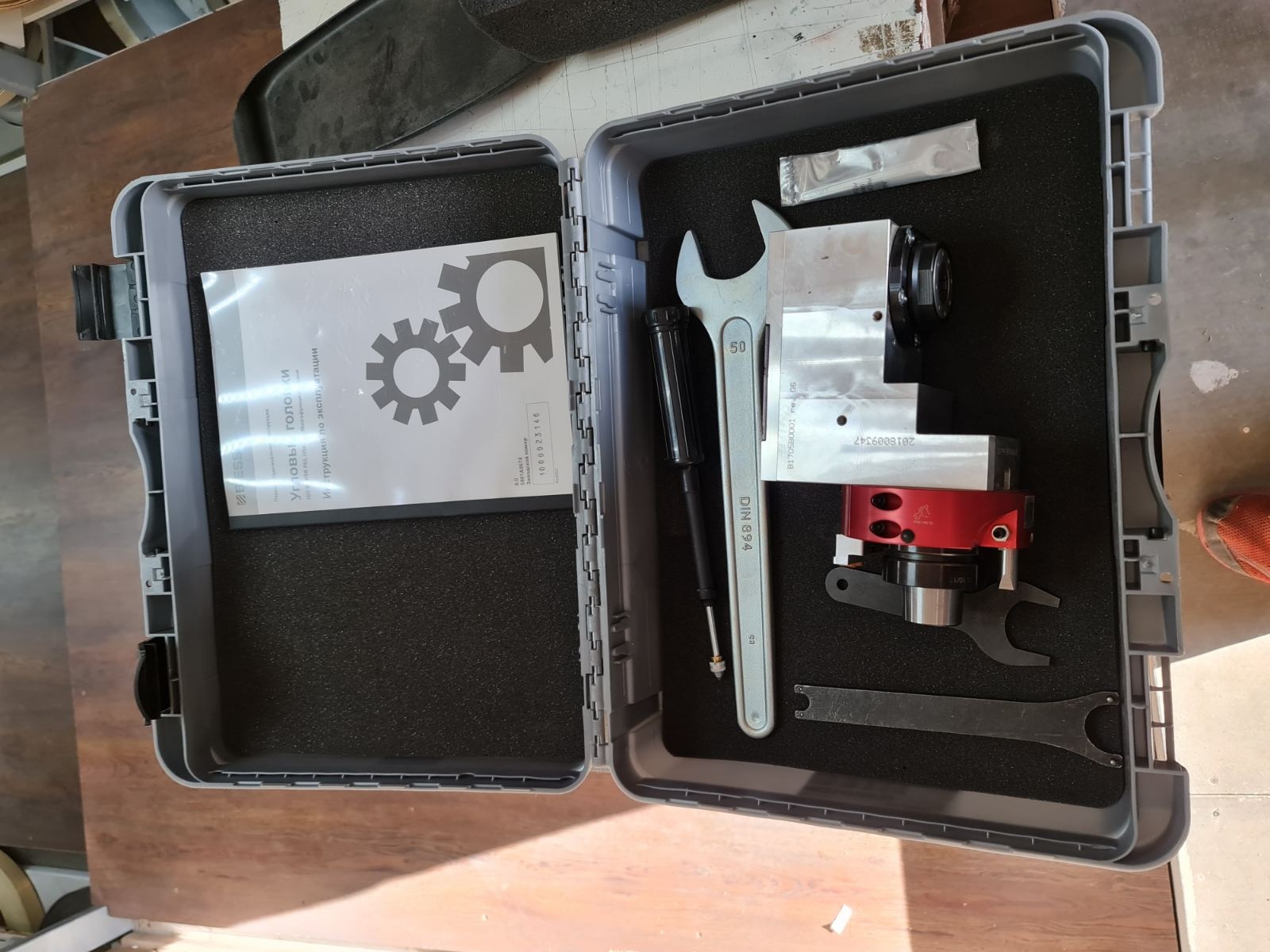

Инструмент для технического обслуживания
Устройство для установки и снятия инструментов из патронов
Набор ключей
Нагнетательный масляный насос
Консистентная смазка для направляющих, шестерней и зубчатых реек
Консистентная смазка для сверлильной головы и агрегатов.

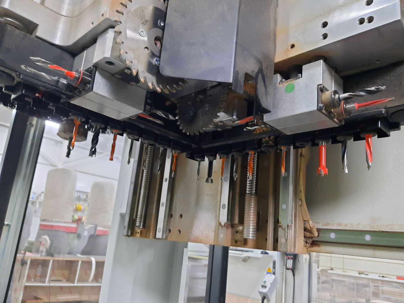

Обрабатывающий центр с Числовым Программным Управлением ROVERA 1632
Рабочие области:
X = 3280 мм;
Y = от 1580мм до 1660мм в зависимости от используемых групп
Z = 200 мм в конф. со сверлильной головой и модулями H=74 мм.
Деталь, загружаемая по Y = 1900 мм
Вакуумная система.
Разделение вакуумной системы на 2 рабочие зоны и 2 зоны блокировки по X.
Станок может быть оснащен 2 насосами из имеющихся в наличии. Электро-пневматическая установка расчитывается в соответствии с количеством и типом выбранных насосов.
Дополнительная вакуумная система - 2 вакуумные зоны.
Позволяет фиксировать обрабатываемые детали посредством специальных контршаблонов.
По окончании рабочего цикла происходит разблокировка только обработанной детали: контршаблон остается зафиксированным на вакуумных модулях, что ообеспечивает загрузку следующей детали. Включает 3 выхода слева и 3 справа для обработки в маятниковом режиме.

7200096
Сверлильная голова BH 30 2 L с автоматической смазкой
Обрабатывающая группа, на которую можно установить до 30 независимо работающих инструментов для выполнения одиночных или групповых отверстий по 5-ти плоскостям детали, а также пропилов по Х и Y на верхней плоскости.
Шпиндели вращаются с чередованием вправо/влево посредством точных зубчатых механизмов со шлифованными винтовыми зубьями, обеспечивающими максимальную точность и бесшумность использования.
Голова имеет систему автоматической смазки, при наличии которой через каждый промежуток времени, задаваемый ЧПУ, насос автоматически подаёт смазку внутрь головы без остановки станка и без необходимости вмешиваться оператору.
Сверлильная голова может также подсоединяться к системе охлаждения, если таковая присутствует на станке.
Снижение рабочей температуры и её постоянство на голове позволяют получать исполнение сверлений с максимальной точностью.
Голова включает:
20 - независимых вертикальных шпинделей с межосевым расстоянием 32 мм, 9 из которых расположены по оси X и 11 - по оси Y для выполнения за один такт полной серии отверстий для сборки мебели до макс. межосевого расстояния 320 мм
-           4 независимых горизонтальных шпинделя с двойным выходом, с межосевым расстоянием 32 мм, 2 из которых расположены по оси X и 2 - по оси Y
-           2 циркулярные пилы диам. 120 мм для пазов по направлению вдоль оси X и Y (полезный рез 25 мм)
Используется 1 двигатель с приводом от инвертера (мощность: 1,7 кВт на 2800 оборотов/мин. - 3 кВт на 6000 оборотов/мин.): скорость вращения шпинделей до 6000 оборотов/мин. для быстрого выполнения циклов сверления и сокращения времени обработки. Кроме того, есть возможность выбора скорости вращения в зависимости от используемого инструмента и материала.
Требуется дополнительная каретка Z на станках с 2 независимыми осями Z
* Проверять совместимость с Мультифункциональными Группами на некоторых моделях станков
1

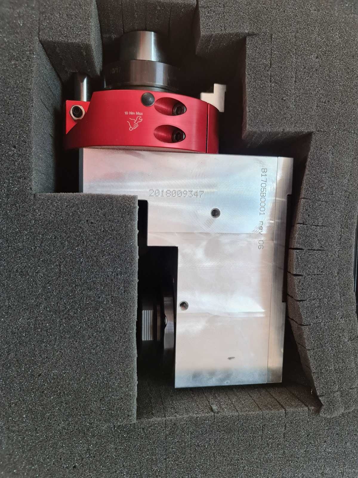

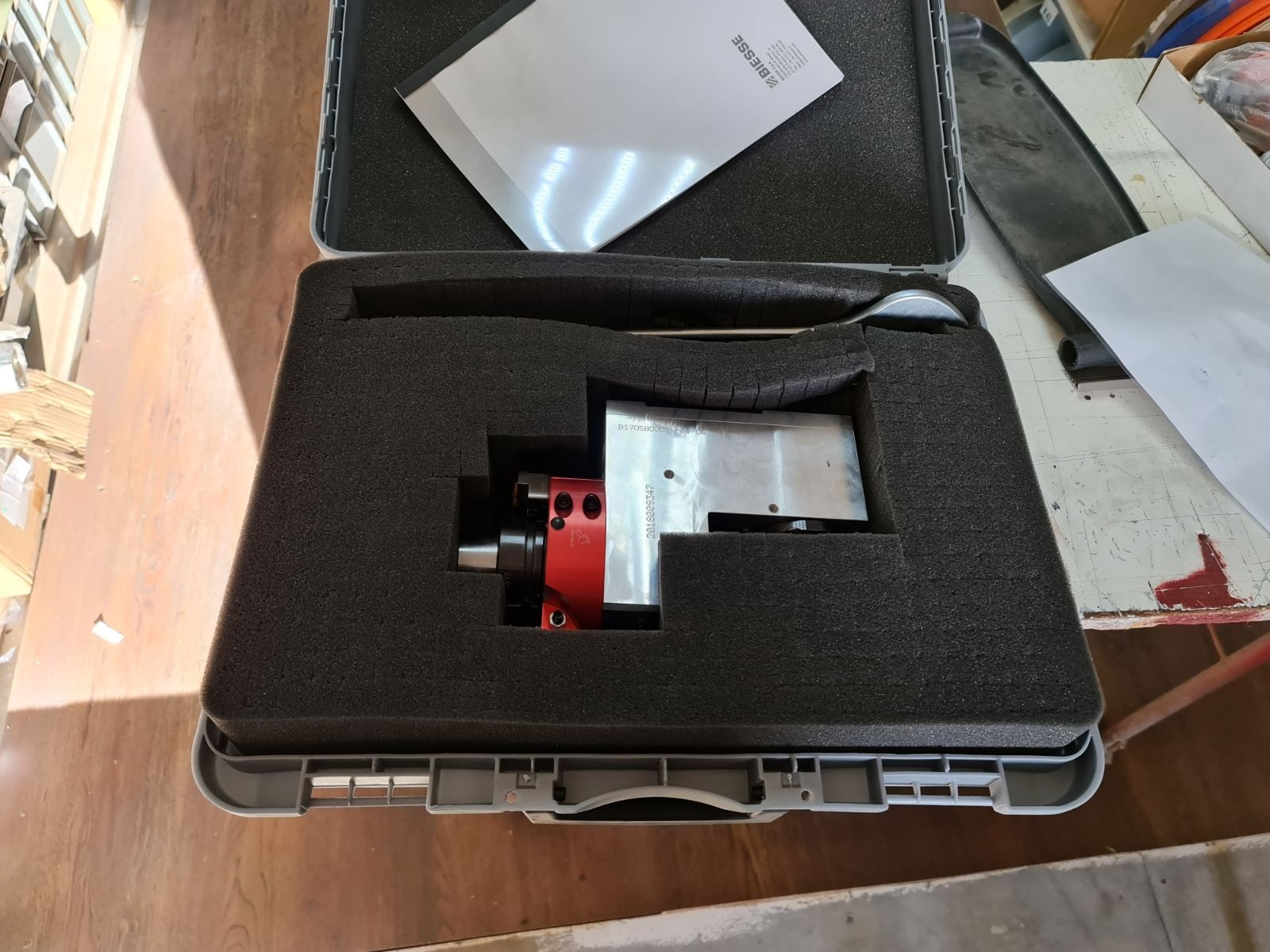

7250088
Угловая головка HSK F63 с 2 выходами, один из которых на оси с электрошпинделем, для горизонтальной фрезеровки
Угловая головка, используемая с фланцем для предустановки электрошпинделя, может выполнять горизонтальную фрезеровку с предварительно установленным наклоном на плоскости XY, посредством ручной ориентировки.
Если угловая головка используется с привязкой к междуполюсному оперативному устройству, вращающемуся на 360° (Ось C), то она может автоматически выполнять горизонтальную фрезеровку на плоскости XY во всех направлениях.
Характеристики подшпинделей :
·         Шпиндель 1: крепление с цангой мод. ERC32 (поставляется с цангой диам. 16 мм; максимальный диаметр хвостовика инструмента: 20 мм) - правостороннее вращение
·         Шпиндель 2: крепление с цангой мод. ERC16 (поставляется с цангой диам. 10 мм; максимальный диаметр хвостовика инструмента: 10 мм) - левостороннее вращение
·         Макс. частота вращения инструментов: 18.000 об/мин
Угловая головка поворачивается вручную по плоскости XY на 0-90° и с привязкой к инструментальному оснащению в магазине позволяет поворачивать подшпиндели на 360°.
Включает ключ для фиксации цанг.
Условия применения должны проверяться в технической документации по эксплуатации станка.
Уточнять совместимость с магазинами автоматической смены инструмента в специальном чертеже к станку.
* Ручная смена инструмента
* Требуется междуполюсное оперативное устройство, вращающееся на 360° (Ось C) или фланец предустановки электрошпинделя для монтажа угловых головок
