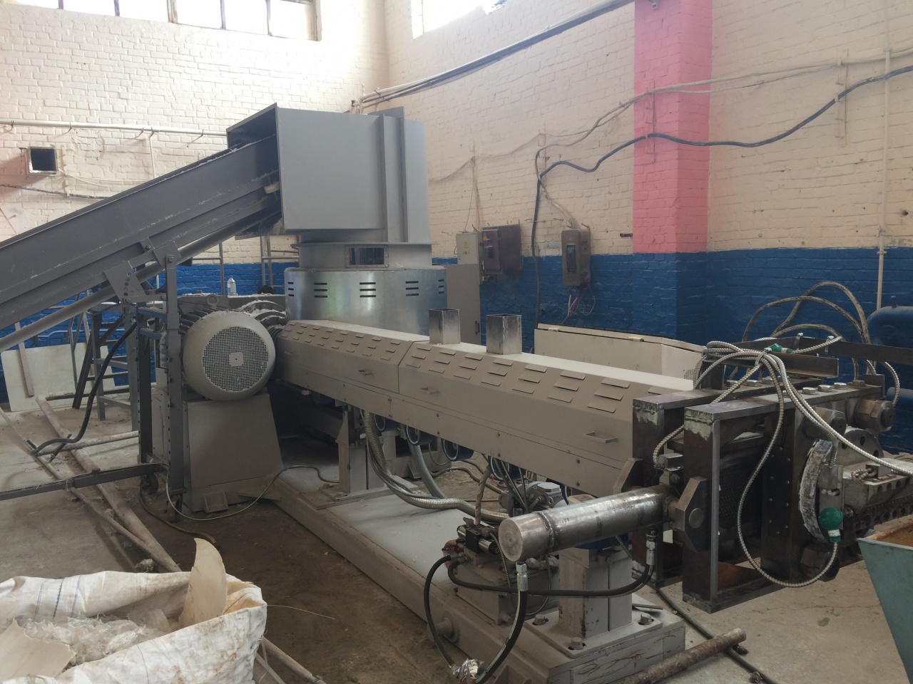

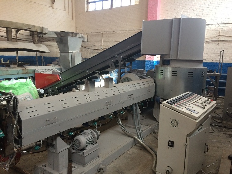

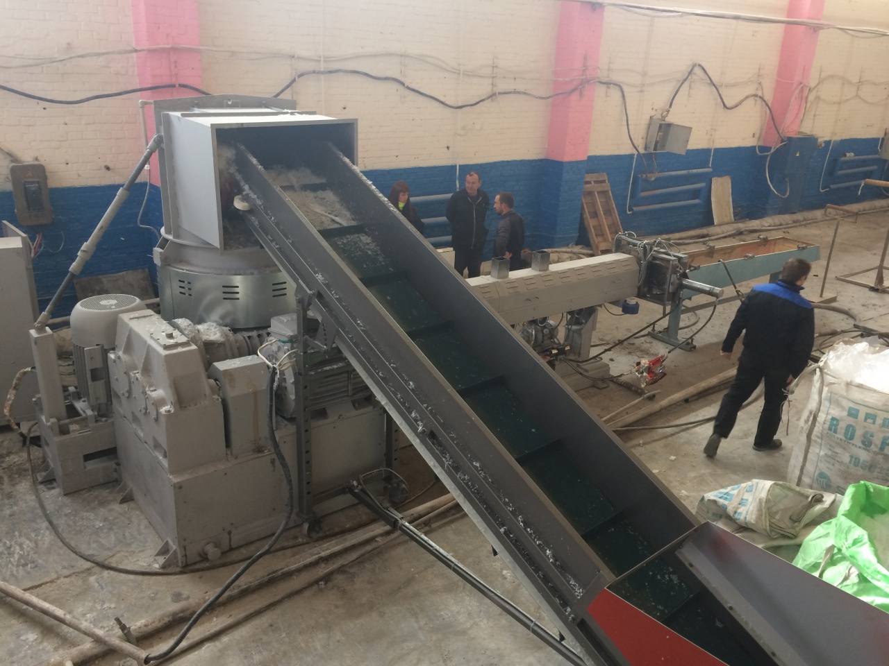

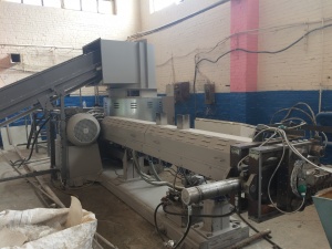

Гранулятор-компактор пленочных отходов ПВД, ПНД, ПП. 400 кг/ч. Покажу в работе
Обновлено 23.04.2026 30559
1. Ленточный транспортер С-ЛТР-600
• Мощность двигателя, кВт – 1,5;
• Габариты, мм – 5225х1050х(2535-3315)
2. Экструдер/компактор SLE 1-130/75
Компактор:
• Мощность двигателя, кВт – 75
• Количество ножей роторных/стационарных, шт – 6/12
• Габариты, мм – 2265х1475х2690
Экструдер:
• Диаметр шнека / L/D — 130/33
• Мощность двигателя, кВт — 110
• Количество стренг/Зоны дегазации — 0/2
• Количество зон нагрева/охлаждения — 9/7
Масса, кг – 7600
Габариты, мм – 5974х2100х2641
3. Горячая торцевая резка SL-TR-80
Голова торцевая на подставке:
• Фильера – 32 отверстия ф3.2 мм
• Количество ножей – 2 или 4 шт.
• Скорость вращения ножей 1500 750 об/мин.
Гранулятор-компактор  SLE 1-130/75 предназначен для переработки пленочных отходов ПНД, ПВД, ПП, PS, стрейч пленок, спанбонда, ПП тканных мешков, вспененного ПЭ и ПП и пр. с печатью и без предварительного дробления в гранулу. Особенности экструдера/компактора, выгодно отличающие его на фоне аналогичного оборудования:
– Переработка пленочного материала без агломерации.
– Компактный дизайн, обеспечивающий удобное малогабаритное расположение оборудования и его обслуживание.
– Энергозатраты на переработку одного кг материала, в зависимости от типа материала и производительности составляют 0,3-0,35 кВт/кг.
– Автоматический режим работы, достаточно одного человека.
– Высокая производительность на различных видах сырья.
Спецификация:
– Возможность переработки материалов: HDPE, LDPE, LLDPE, PP, PS, EVA, ABS
– Высокое качество получаемых гранул без остатков влаги.
– Максимальная производительность при чистом/отмытом сырье с влажностью до 10% достигает до 400 кг/ч
– Производительность зависит от режима работы машины и свойств материала.
– Габаритные размеры: 9477 мм (Д), 6064 мм (Ш), 2640 мм (В).
– Установленная мощность: 190 кВт.
– Ориентировочное рабочее потребление: 125 кВт.

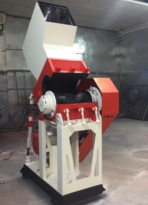

Дробилка для ПВД, ПНД, ПП, ПВХ, литников, полимеров,твердого пластика XFS 400
