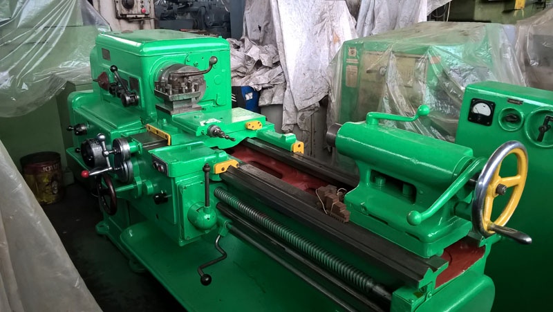

Станки модели 1к62 предназначены для выполнения разнообразных токарных работ: для нарезания метрической, дюймовой, модульной, питчевой, правой и левой, с нормальным и увеличенным шагом, одно- и многозаходной резьбы, для нарезания торцовой резьбы и для копировальных работ (с помощью прилагаемого к станку гидрокопировального устройства). Станок применяется в условиях индивидуального и мелкосерийного производства
Наибольший диаметр обрабатываемой заготовки, мм:
над станиной   435
над суппортом               224
Наибольшая длина обрабатываемой заготовки, мм 750, 1000, 1500
Размер внутреннего конуса в шпинделе Морзе 6
Диаметр цилиндрического отверстия в шпинделе 55 (62*)
Число ступеней частот вращения шпинделя 23
Частота вращения шпинделя 12,5...2000 мин-1
Число ступеней рабочих подач:
продольных     42(56*)
поперечных     42(56*)
Рабочие подачи, мм/об:
продольные    0,70...4,16 (0,036...7,54*)
поперечные    0,035...2,08 (0,018...3,77*)
Число нарезаемых резьб:
метрических    45(53*)
дюймовых        28(57*)
модульных       38
питчевых           37
архимедовой спирали               5
Шаг нарезаемой резьбы:
метрической   0,5...192 мм
модульной       0,5...48 модулей
дюймовой         24...15/8 ниток на дюйм
питчевой           96...1 питч
архимедовой спирали               3/8", 7/16", 8; 10 и 12 мм
Быстрые установочные перемещения суппорта, м/мин:
продольного   4,5
поперечного   2,25
Размер внутреннего конуса в задней бабке Морзе 5
Наибольшее перемещение пиноли задней бабки, мм 200
Поперечное смещение корпуса задней бабки, мм ±15
Наибольшее сечение резца 25
Давление воздуха, МПа 0,4...0,6
Питание от электросети напряжением 220/380 В (50Гц)
Мощность электродвигателя главного привода, кВт 11 (7,5*)
Габаритные размеры станка, мм:
длина   2786, 3286, 3786
ширина               1200
высота 1500
Масса станка, кг.: 2500
