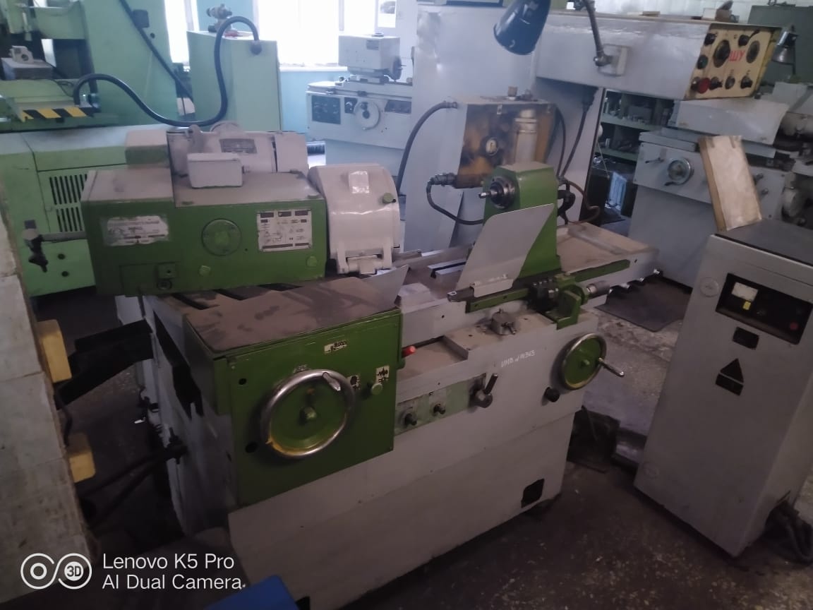

Предприятие реализует внутришлифовальный станок 3К22А.По всем интересующим Вас вопросам - обращайтесь по телефону.
В продаже внутришлифовальный полуавтомат 3К225А.
Состояние хорошее - рабочее!!
Фото соответствуют реальности!
Локация - Кировская область.
Проверка в работе - возможна!!!
По всем интересующим Вас вопросам - обращайтесь по телефону!!
