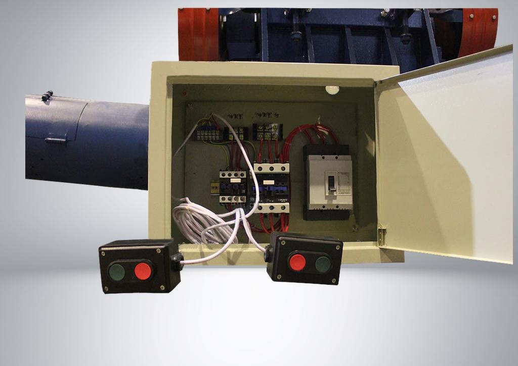

Управление
Тип шкафа управления
Шкаф управления

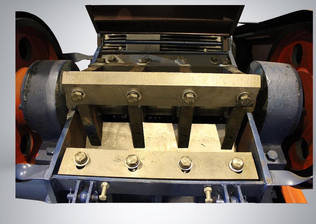

Характеристики ножей
Расположение ножей
Косое
Количество ножей
5 шт
Количество роторных ножей
3 шт
Количество стационарных ножей
2 шт
