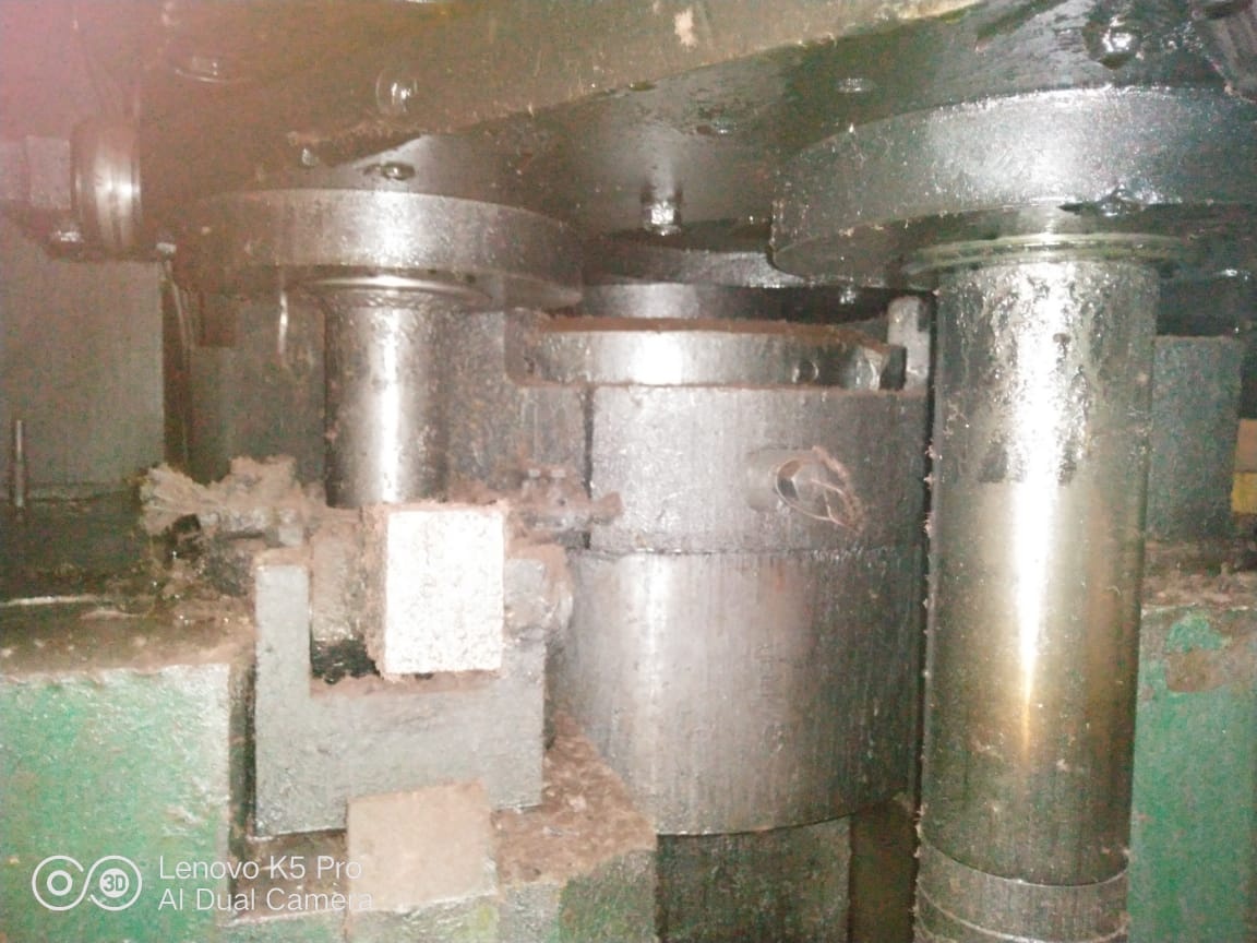

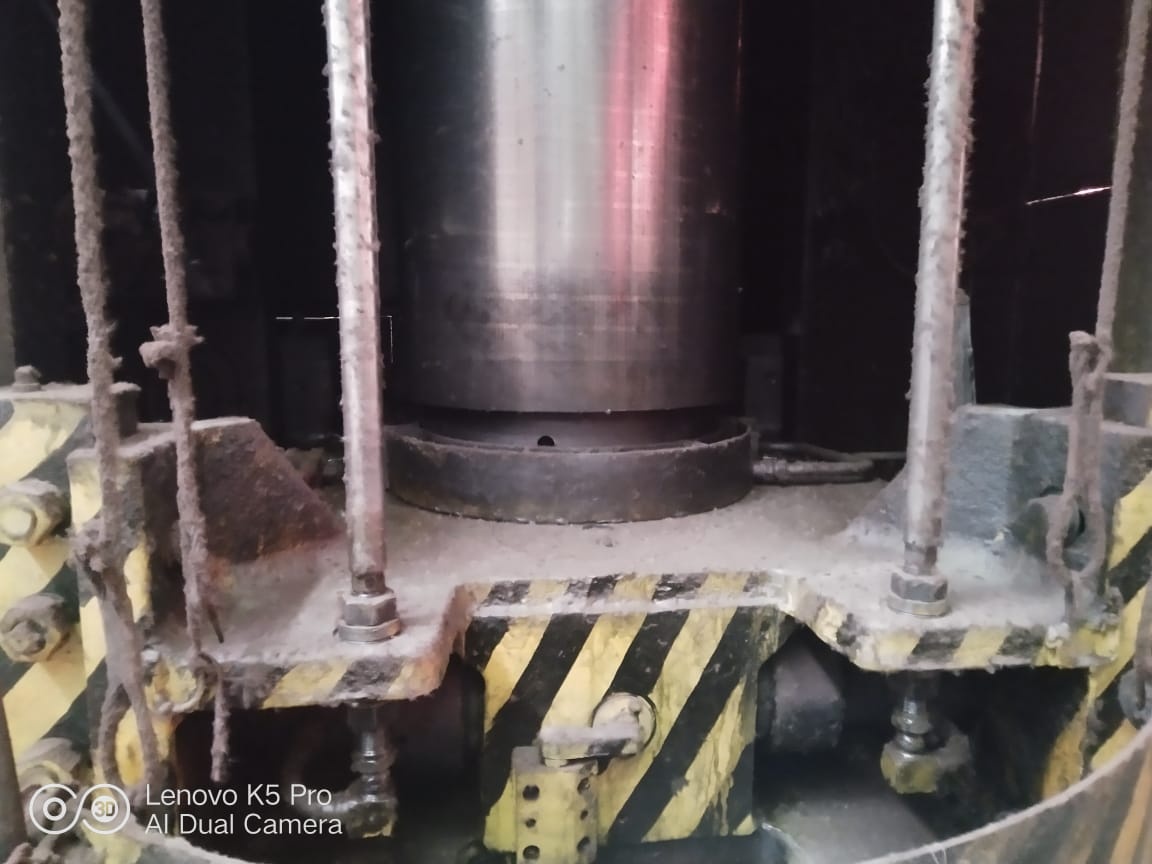

 Пресс гидравлический трубопрутковый модели П8439 предназначен для изготовления сплошных и полых профилей из алюминиевых сплавов путем выдавливания в горячем состоянии методом прямого прессования.
Технические характеристики
Усилие пресса, не менее, кН
- полное
- I ступени
- II ступени
8 000
4 000
8 000
Давление рабочей жидкости, МПа
30
Рабочая жидкость
масло минеральное
Усилие цилиндра обратного хода, кН
1 000
Скорость прессования, мм/с
- I ступень
- II ступень
5 - 95
2,5 - 40
Высота контейнера, мм
400
Внутренний диаметр втулок контейнера, мм
52Н9; 72Н9; 100Н9; 150Н9
Температура нагрева контейнера, °С
500
Длина слитка, мм
- наибольшая
- наименьшая
250
160
Длина опрессованного изделия, мм
- на П8439
- на П8439.01
6 000
3 000
Производительность пресса, шт/час
- при максимальной скорости на I ступени
на II ступени
до 150
до 125
Мощность, кВт
340
Масса, кг
85 500
Габариты пресса, мм
- длина
- ширина
- высота
- высота на уровнем пола
16 100
7 900
5 370
5 900
