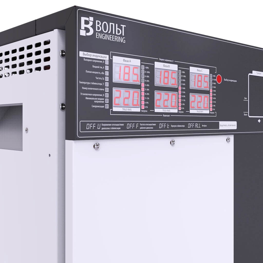

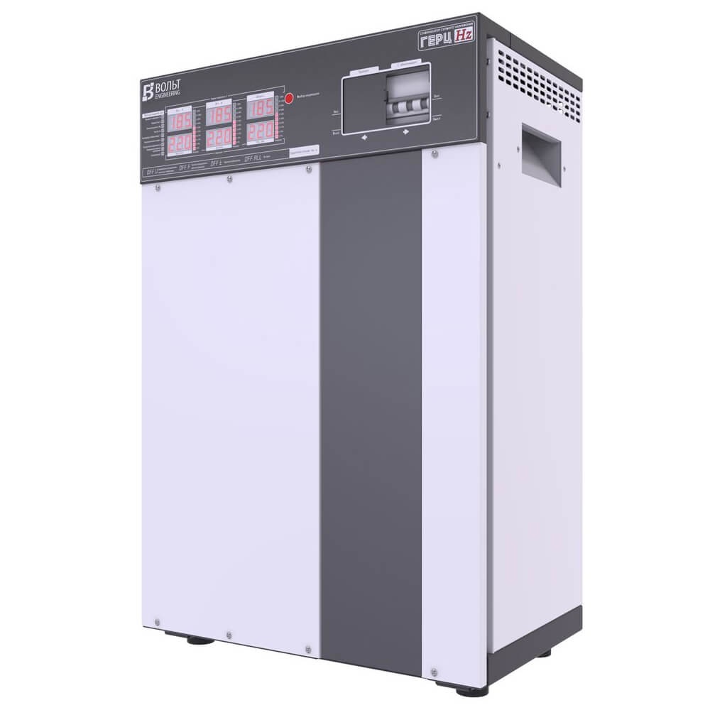

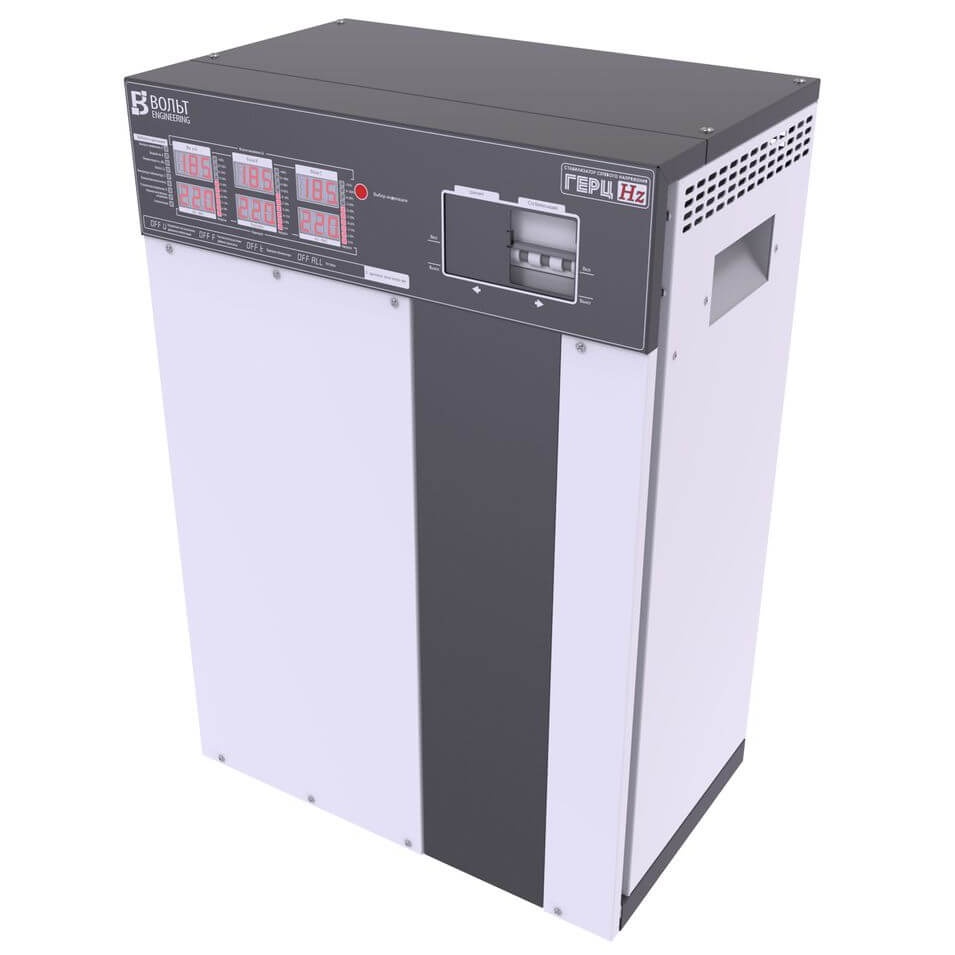

Стабилизатор является двухрежимным и в зависимости от выбранного режима работы может стабилизировать либо линейное напряжение 380/400В (для промышленности), либо фазное 220/230В на каждой фазе независимо (используются в быту). Стабилизатор Вольт Engineering Э 16-3/25 относится к классу электронных стабилизаторов, его работа основана исключительно на полупроводниковых элементах (тиристор/симистор), что обеспечивает абсолютную бесшумность, высокую скорость реакции на изменение напряжения и идеальную защиту, включающую высокоточный RMS-анализатор сети, контроллер состояния стабилизатора и выходного напряжения, а также высоконадежное микропроцессорное управление силовыми ключами.
Стабилизатор обладает возможностью установки выходного напряжения (200..230В фазное, 380/400В линейное), необходимой для корректной работы европейских и азиатских приборов. Предназначен для работы с бензо- и дизель-генераторными установками. Не искажает синусоиду выходного напряжения.
И имеет улучшенную систему защиты силовых ключей и трансформатора от перегрева. Имеет режим для подключения электроприборов с высокими пусковыми токами, сильно просаживающими электросеть при пуске.
Доставка по всей России. Есть пункты самовывоза. Подробнее на сайте интернет магазина или телефону. По вашему желанию произведем монтаж и подключение стабилизатора в вашей электросети а также демонтаж старого оборудования.
Мощность стабилизатора 17 кВA (15…17 кВт) Количество фаз 3 Максимальный ток (фазный) 25 А Тип стабилизации Электронный (тиристор/симистор) Время реакции, мс 20 Напряжение входа (линейное), В 173 - 485 Напряжение входа (фазное), В 100 - 280 Напряжение выхода, В 380/400 ± 2.3% / 220/230 ± 2.3% Охлаждение Воздушное конвекционное/принудительное Подключение Клеммная винтовая колодка КПД, % >98 Ток холостого хода 0.005А (20 Вт) Класс защиты по ГОСТ 14254-96 IP 20, УХЛ 4.2 Рабочий диапазон температуры, °С 0...+40 Размеры (ВхШхГ), мм 725×480×310 Масса, кг 60
