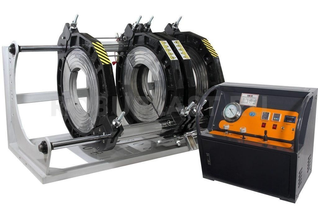

СТЫКОВОЙ СВАРОЧНЫЙ АППАРАТ ROBU W 800
Обновлено 04.04.2023 307727
Стыковой сварочный аппарат ROBU W 800 четырёхзажимной с гидравлическим приводом для полиэтиленовых (ПЭ, ПНД) труб диаметрами от 450 до 800 мм.
В комплекте: центратор с гидравлическим приводом, гидроагрегат с блоком управления, гидравлические шланги — 2 шт., нагревательный элемент с электронным поддержанием температуры, торцеватель с электроприводом, контейнер для хранения нагревательного элемента и торцевателя, ящик с инструментами (гаечный ключ, шестигранный ключ, шпильки для крепления съемных вкладышей), документация, съемные алюминиевые вкладыши: d 450, 500, 560, 630, 710 мм.
К аппарату ROBU W 1000 можно подключить блок протоколирования «Рубин» для записи и контроля процесса сварки.
  • Вес комплекта сварочной машины без упаковки - 1175 кг.
  • Размеры каждого упакованного места:
    1,86 х 1,35 х 1,35 м (3,39 м3)
    1,87 х 1,36 х 0,76 м (1,93 м3)
    0,83 х 0,60 х 0,56 м (0,28 м3)
  • Рабочее напряжение / количество фаз - 380 В / 3 фазы.
  • Суммарная мощность сварочной машины - 17,0 кВт.
  • Рекомендованная мощность генератора (из расчета: суммарная мощность сварочной машины + 30%) - не менее 22,0 кВт.
Технические характеристики:
Диапазон сварки450-500-560-630-710-800 мм
Напряжение380 В
Общая мощность17,0 кВт
Мощность гидропривода1,5 кВт
Мощность нагревателя13,0 кВт
Мощность торцевателя2,5 кВт
Масса аппарата1 175 кг

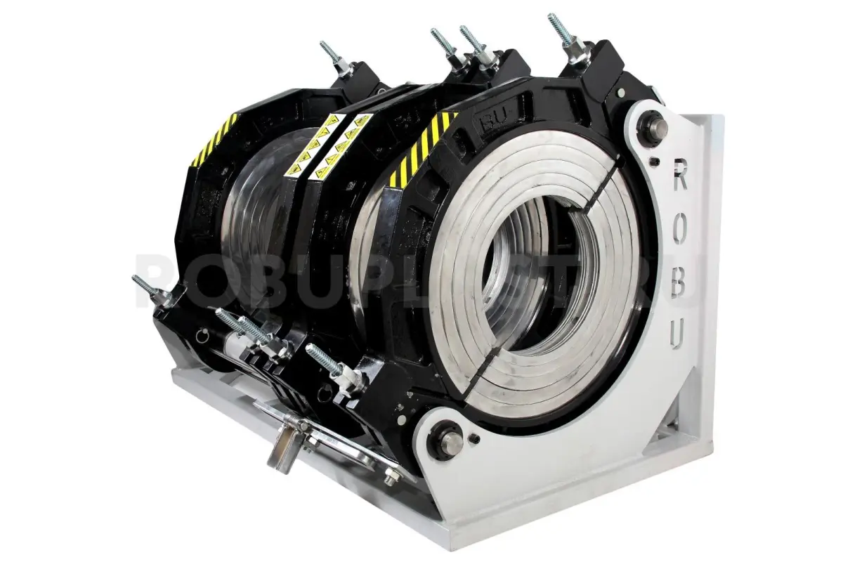

Центратор
Усиленная конструкция центратора обеспечивает надежную фиксацию труб и соединительных деталей.
Станина центратора изготовлена из прочной стали, укреплена ребрами жесткости и не подвержена деформациям.
Хомуты и вкладыши — литые, выполнены из алюминиевого сплава с высокими прочностными характеристиками. Конец одной трубы фиксируется в двух неподвижных хомутах, конец другой — в двух подвижных, которые приводятся в движение вдоль оси центратора двумя гидроцилиндрами, расположенными на направляющих. Вкладыши с регулировкой силы фиксации исключают проскальзывание трубы.
  • Центратор ROBU оснащен мощными гидроцилиндрами увеличенного сечения, что обеспечивает плавный ход хомутов по направляющим даже с самой тяжелой трубой.
  • Центратор ROBU имеет специальный механизм, который отделяет прилипший нагреватель к трубе.

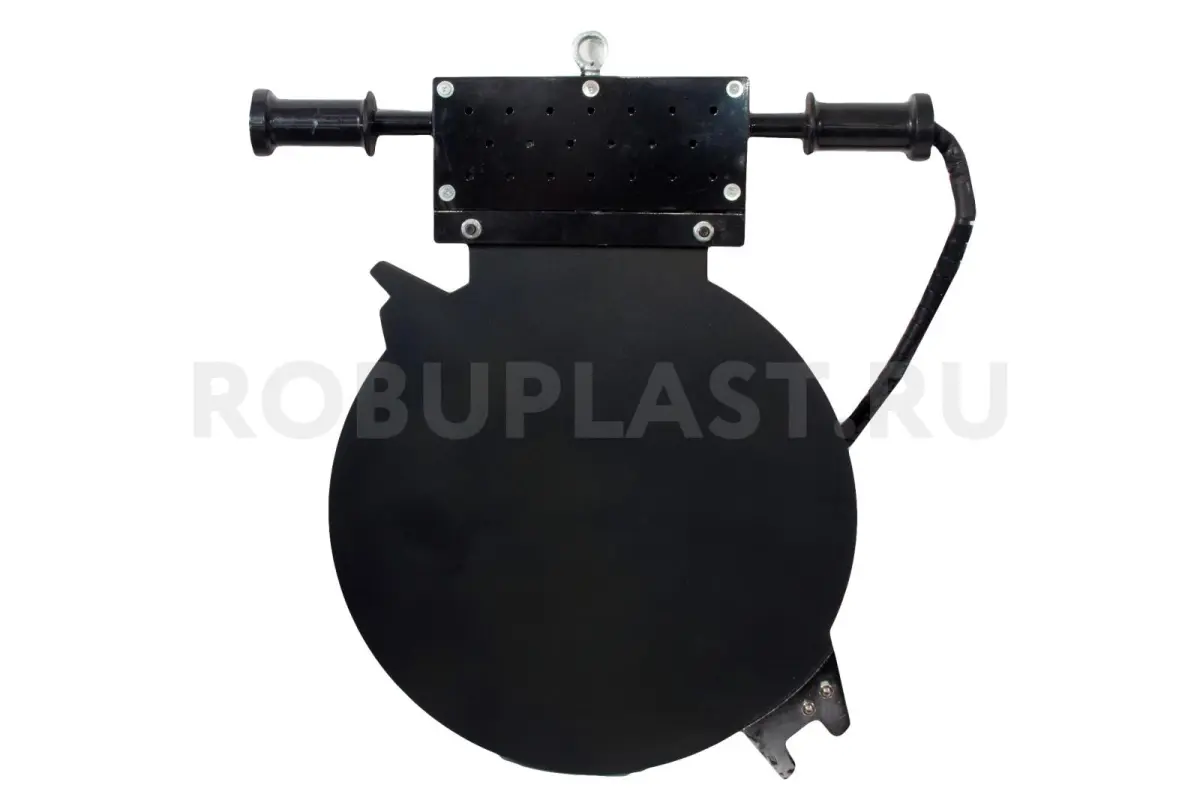

Нагреватель
Электронная регулировка и поддержание заданной температуры.
Специальное тефлоновое покрытие предотвращает прилипание.
  • Нагреватель ROBU, в отличие от других нагревателей отечественного или зарубежного производства, изготовлен из цельнолитого алюминия, что обеспечивает равномерное распределение температуры по всей поверхности нагревательного элемента и исключает перегорание ТЭНа.
Напряжение, В: 380
Мощность, кВт: 13,0
Частота, Гц: 50
t max, °С: 270
