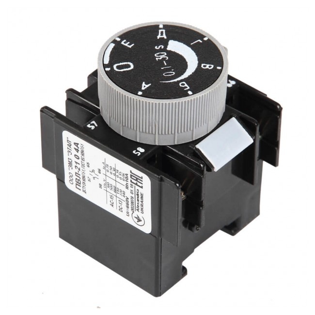

Приставка выдержки времени ПВЛ предназначена для создания выдержки времени при включении или отключении пускателя.
Приставки контактные устанавливается непосредственно на пускатель со стороны входных зажимов (сверху) и фиксируются в траверсе контактора.
Изготавливаются приставки следующих типов:
ПВЛ-11, ПВЛ-13, ПВЛ-11М, ПВЛ-13М, ПВЛ-12, ПВЛ-14, ПВЛ-12М, ПВЛ-14М, ПВЛ-21, ПВЛ-23, ПВЛ-21М, ПВЛ-23М, ПВЛ-22, ПВЛ-24, ПВЛ-22М, ПВЛ-24М.
Буква М - исполнение приставки со степенью защиты IP20.
Отсутствие буквы означает приставку со степенью защиты IP00.
-Первая цифра в обозначении: *1 - выдержка времени при включении.
*2 -выдержка времени при отключении.
-Вторая цифра обозначает диапазон выдержки времени: *1-от 0,1 до 30с.
*2- от 10 до 180с.
*3- от 0,1 до 15с.
*4- от 10 до 100с.
Номинальный ток контактов, А - 10.
Диапазон выдержки времени, сек - от 0,1 до 180.
*1 - от 0,3 до 30с.
*2 - от 10 до 180с.
*3 - от 0,1 до 15с.
*4 - от 10 до 100с.
Габаритные размеры, мм – 44х47х57.
Масса, кг – 0,08.
