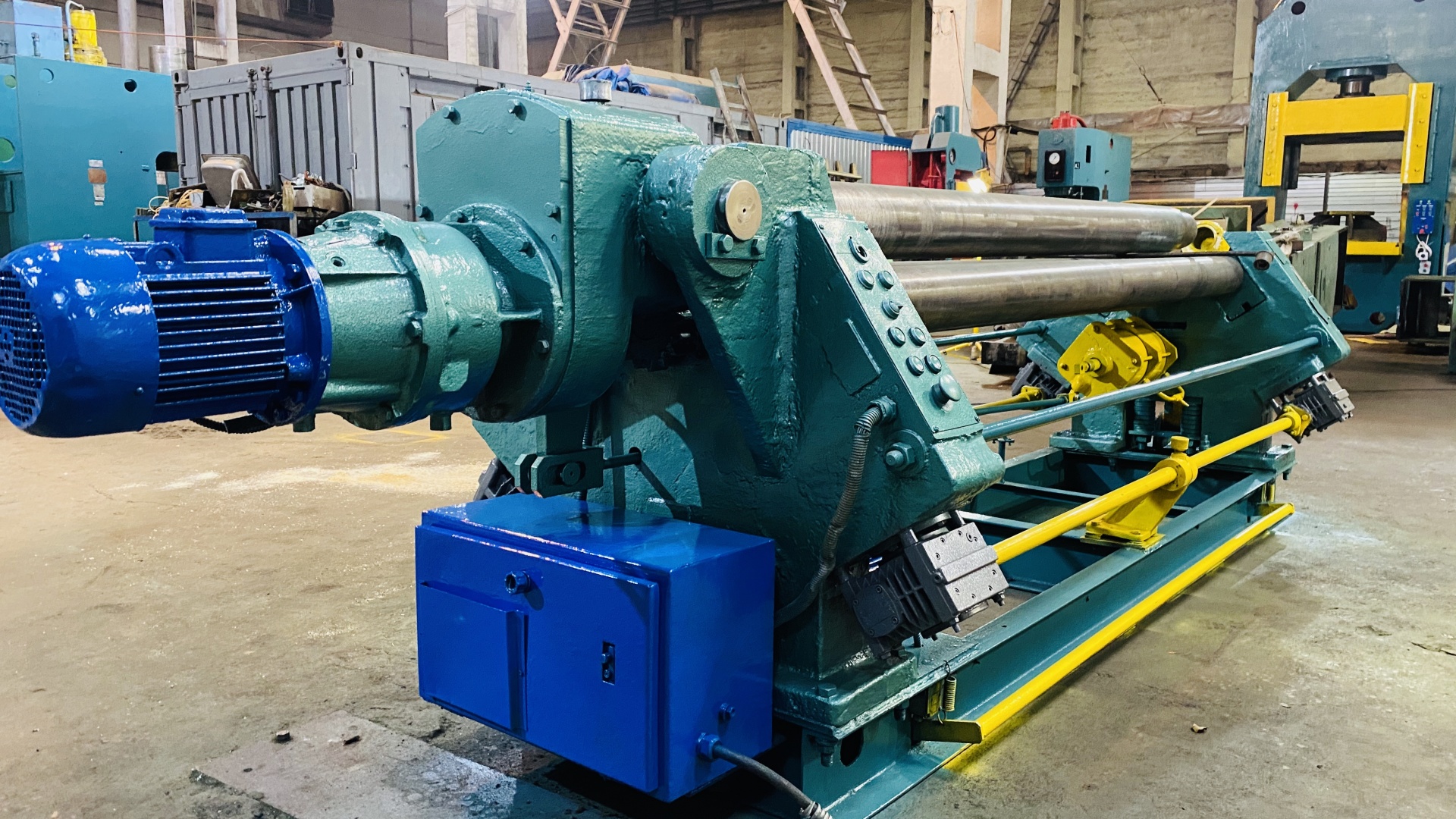

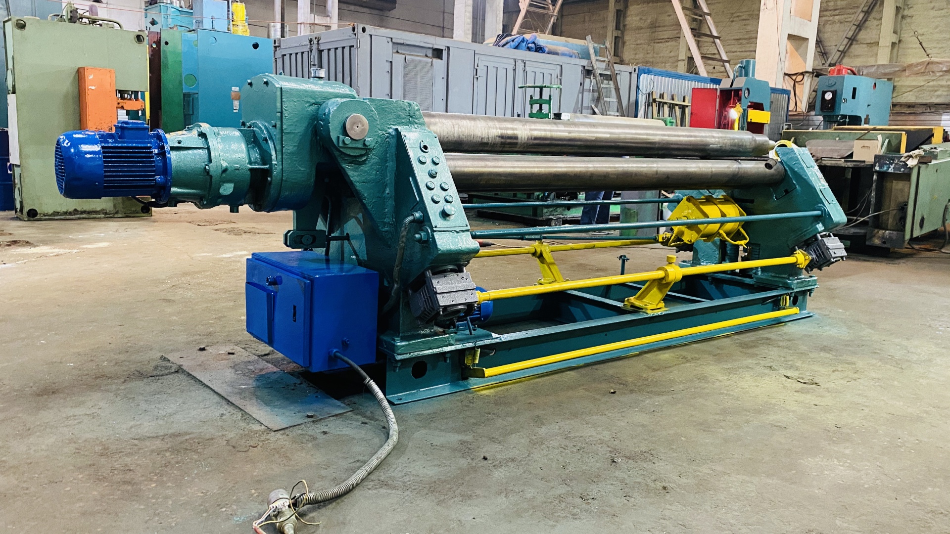

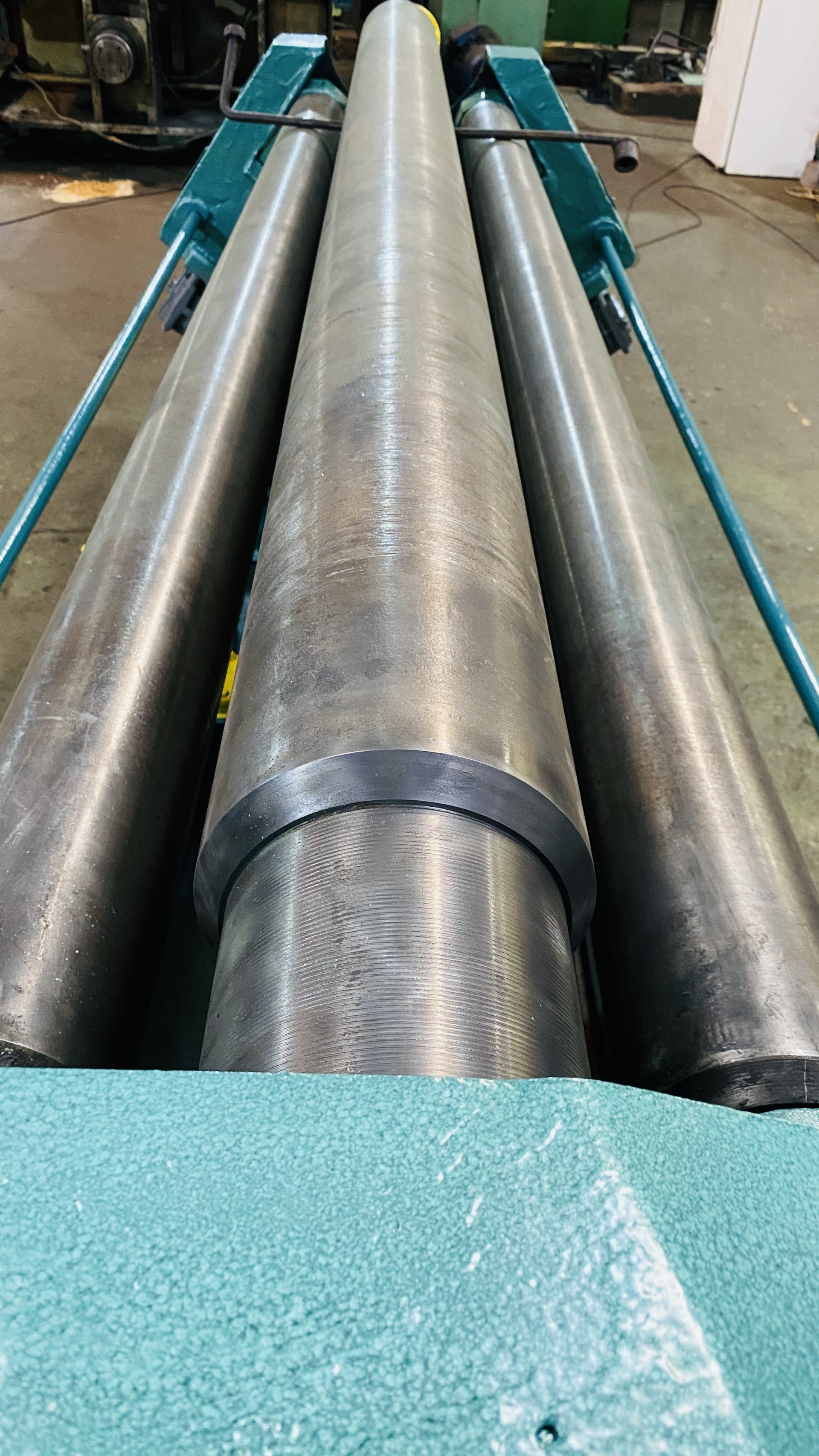

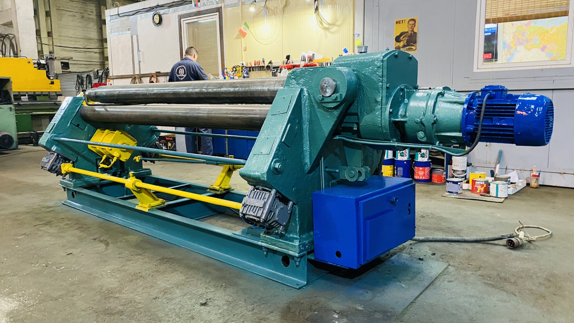

Предназначены  для вальцевания  листа  в цилиндрические обечайки  или конические заготовки без  предварительного  подгиба кромок.
Вальцы  могут  изгибать листовой прокат  из черных, нержавеющих сталей  , а также  листы   из цветных металлов ( алюминий  , медь и др.). Возможно  получение  кольцевых заготовок   из металлопроката  (пруток, труба и т.п.).
Преимущество  4-х валковых вальцев  перед  3-х валковыми   (например   модели  и2220,иб2220,ив2220,и2216) состоит в том  , что у  4-х валковых вальцев  кромки (концы листа)  получаются цилиндрические ,тогда как у 3-х валковых они  остаются прямыми. Также 4-х валковый листогибочный  станок имеет  преимущество     для получения конусов  или конических поверхностей.
Количество  валков- 4шт.
Толщина листа   -5мм. (  при ширине 2500мм, при меньшей ширине  толщина листа  увеличивается).
диаметр   главных  валков 170мм. , диаметр  боковых валков-140мм.
Наименьший диаметр  заготовки -250мм.
Масса 3500кг.
Габариты  4500*1220мм.
