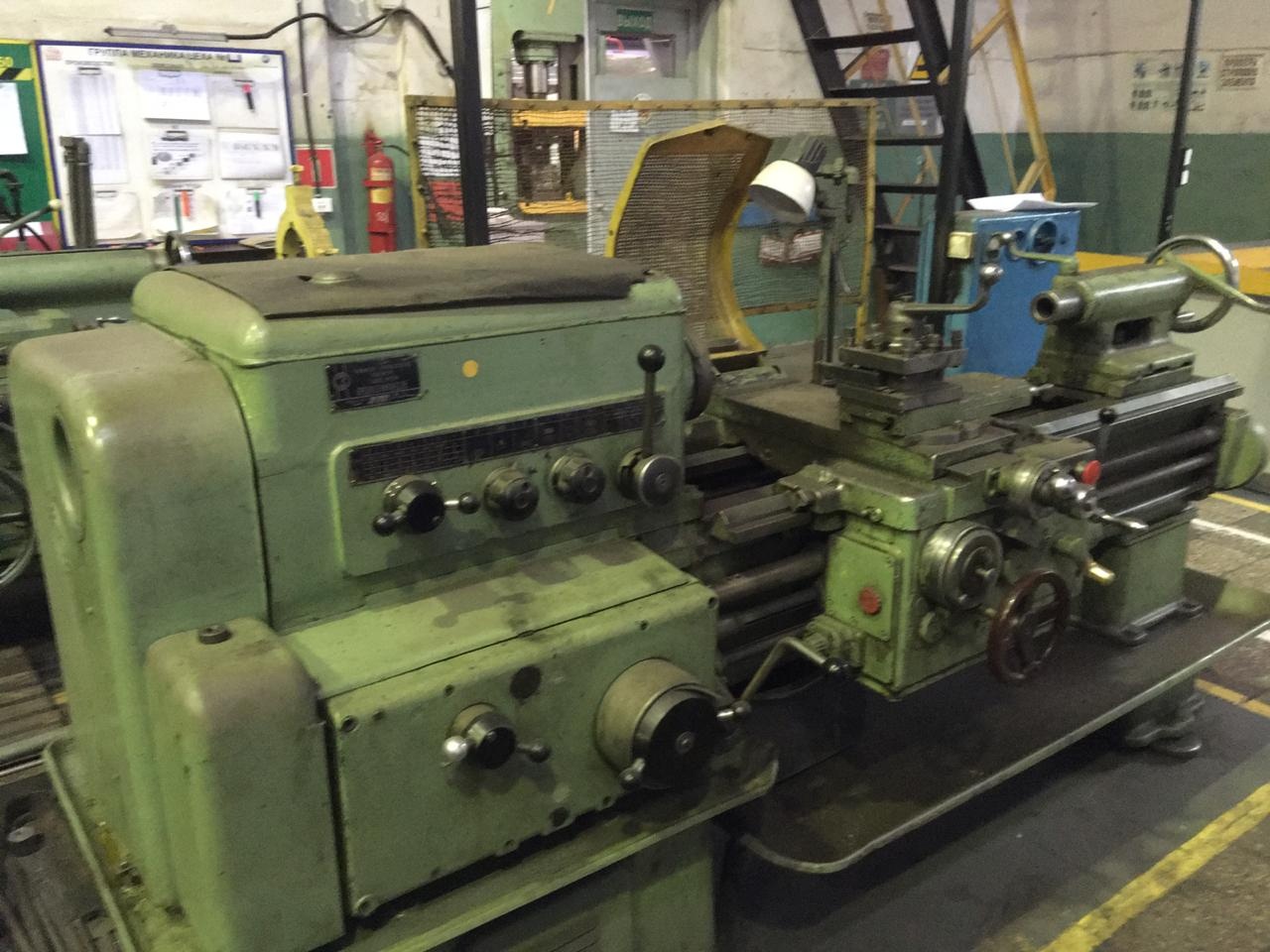

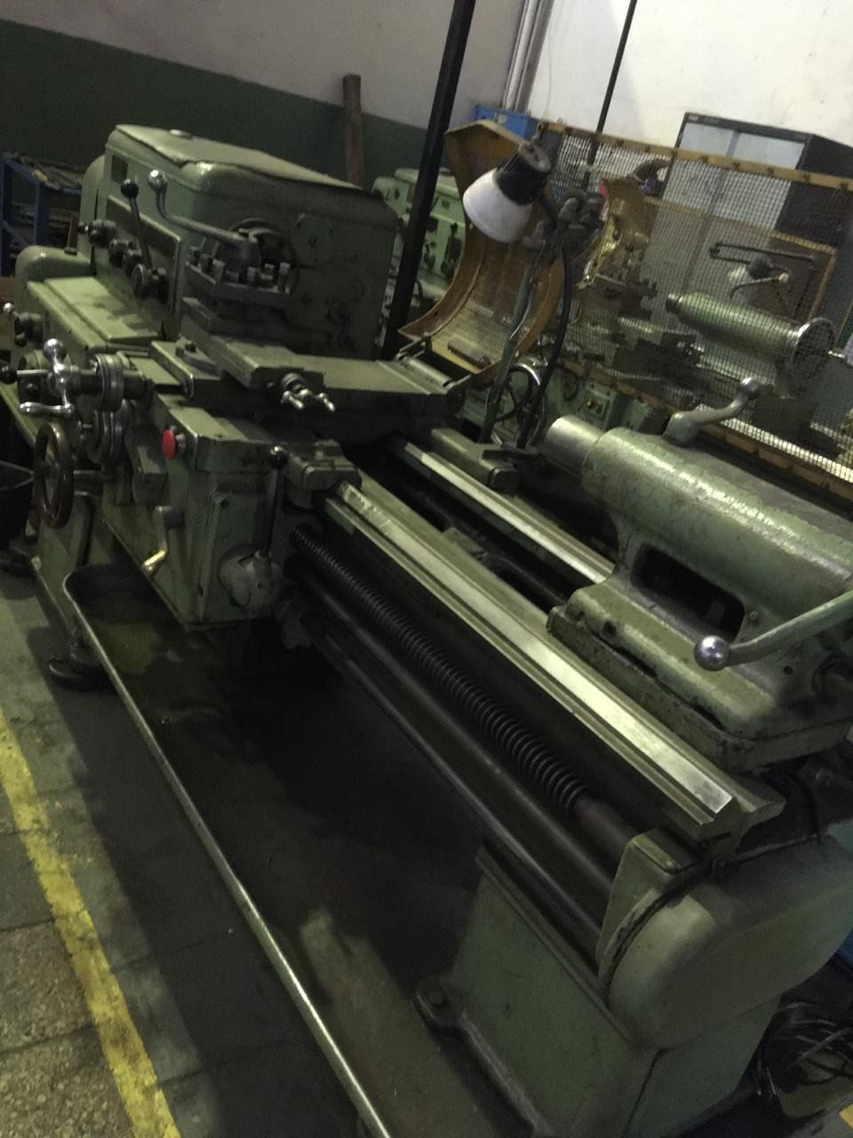

Продается токарно-винторезный станок 1К62 производства СССР. Настоящий промышленный станок, который десятилетиями считается одним из самых надежных токарных станков для металлообработки. Отлично...
ЮлМашПредприятие реализует токарно-винторезный станок 1к62 (РМЦ1000).
Станок - в хорошем рабочем состоянии!
1985г производства.
Фото - соответствуют реальности!
Локация - Ростовская область!
По всем интересующим Вас вопросам - обращайтесь по телефону!!
