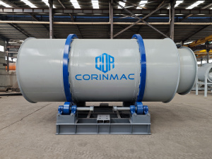

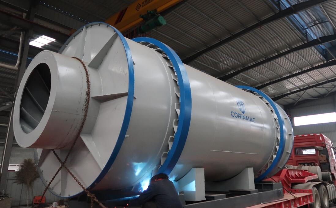

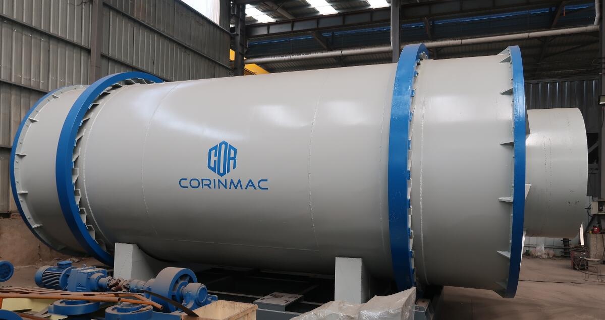

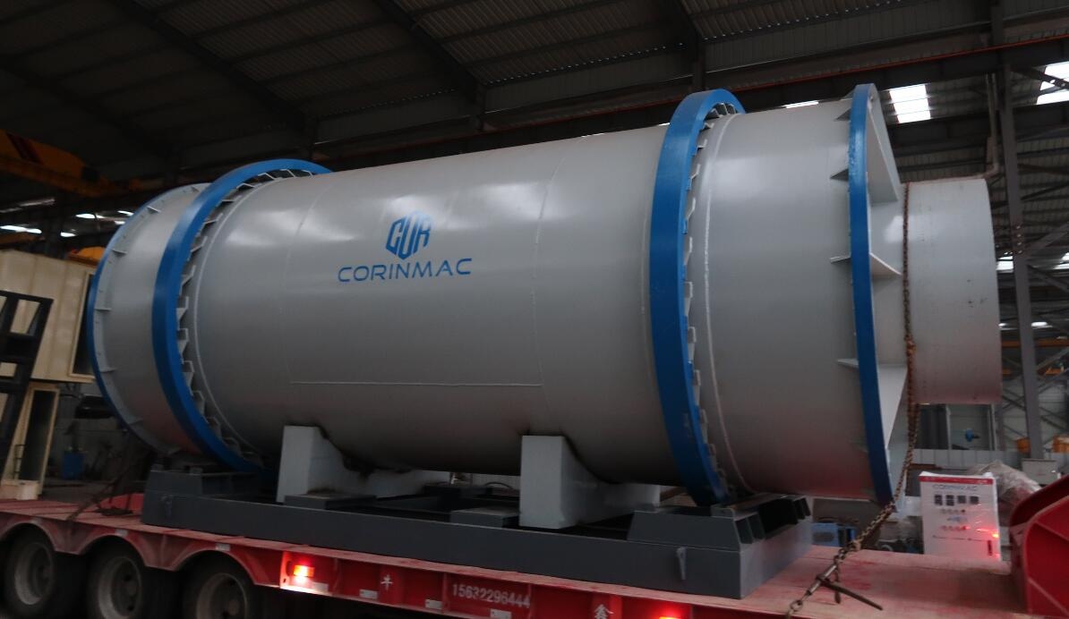

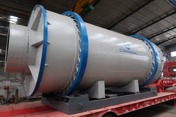

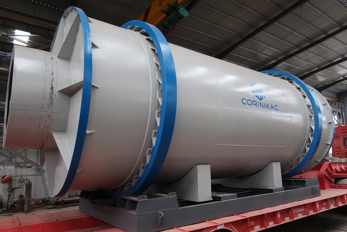

Сушилка Трехконтурная для сушки песка Ф3*7м, производительность до 50т в час
  1. Трехконтурное решение сушильного барабана за счет внутренней конструкции увеличенной площадь контакта влажного материала с горячим воздухом, обеспечивает сокращать время сушки на 48-80% по сравнению с традиционными решениями Интенсивность испарения влаги на единицу объёма может достичь 120-180 кг/м куб. А потребление условного топлива составляет 6-8 кг/т. продукта
  2. Сушилка компании «CORINMAC» является инновационной разработкой и защищена патентами.
  3. Сушка материала осуществляется не только потоком горячего воздуха, но и инфокрасным излучением от нагретого метала внутренних конструкций, как энергоакумулятора. При этом повышается энергоэфективность всей сушилки.
  4. Габаритные размера сушилки уменьшены более чем на 30% от аналогов и соответственно уменьшены внешние потери тепла.
  5. Тепловая эффективность самоизоляции сушилки составляет до 80% (простых барабанах всего 35%), а тепловой КПД выше на 45%.
  6. За счет компактности установки снижается место расположения на 50% и затраты на строительство фундамента на 60 %
  7. Одно из достоинств сушилки - это выход готового сухого продукта с невысокой температурой около 60 градусов. Этот факт позволяет применять продукт без дополнительных агрегатов на охлаждение прямо в технологию.
  8. Низкая температура выходных газов продлевает срок службы фильтров в 2 раза.
  9. Желаемая конечная влажность может быть легко отрегулирована в соответствии с требованиями пользователя.
