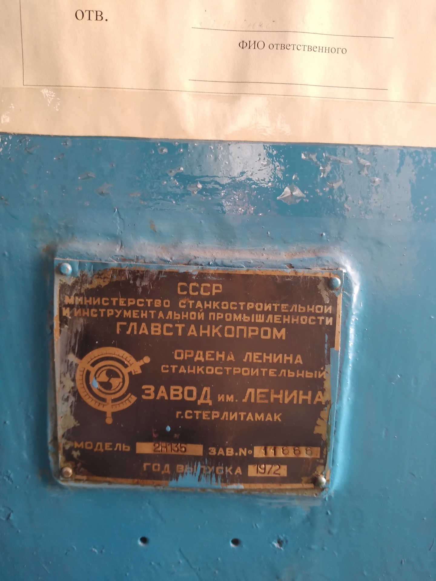

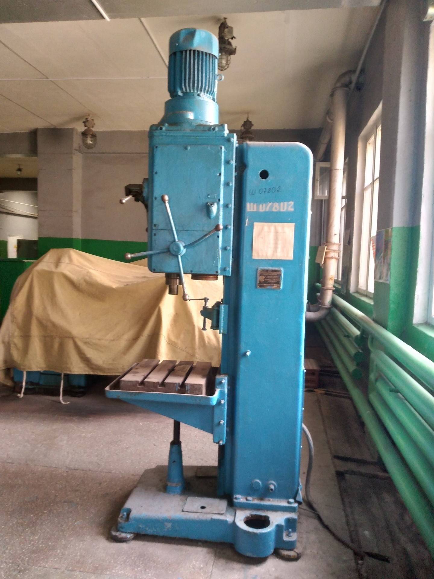

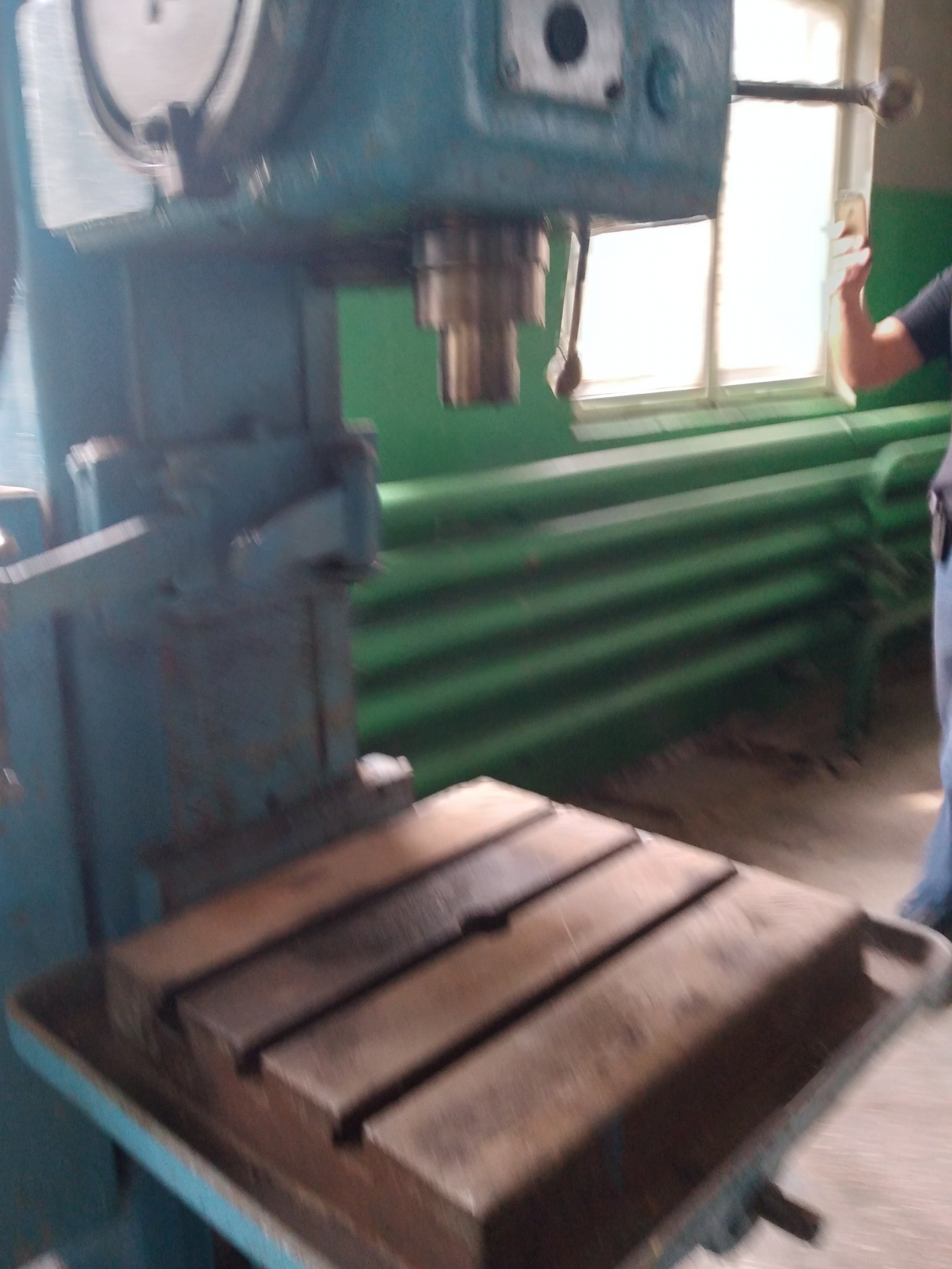

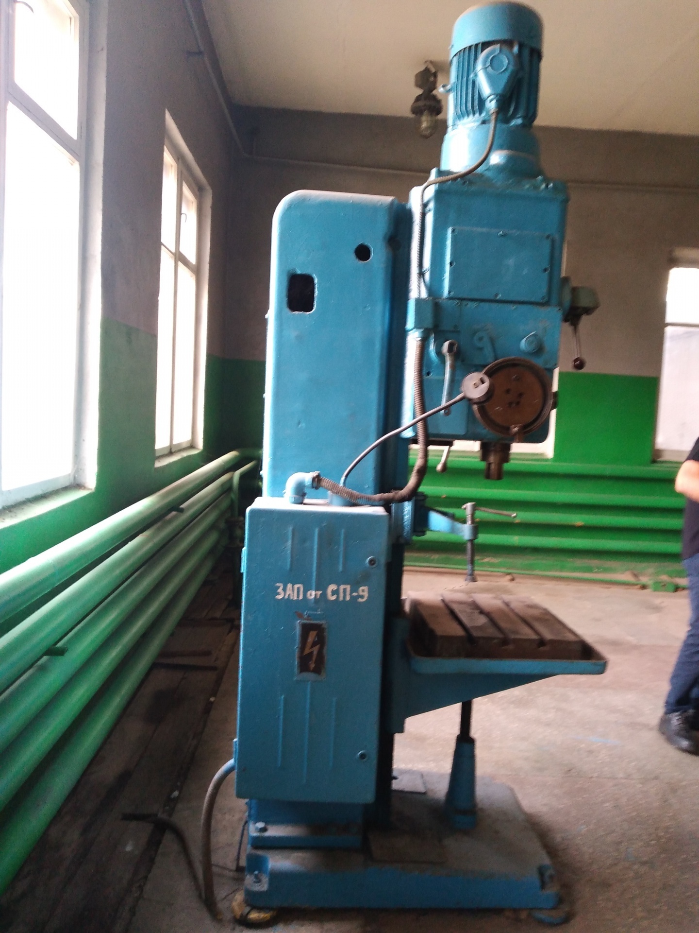

Станок рабочий - в хорошем состоянии!!
Фото - соответствуют реальности!
Можно посмотреть, проверить в работе!
