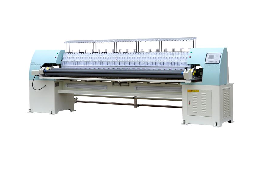

Стегальная вышивальная машина мод. YBD
Обновлено 13.04.2026 31162

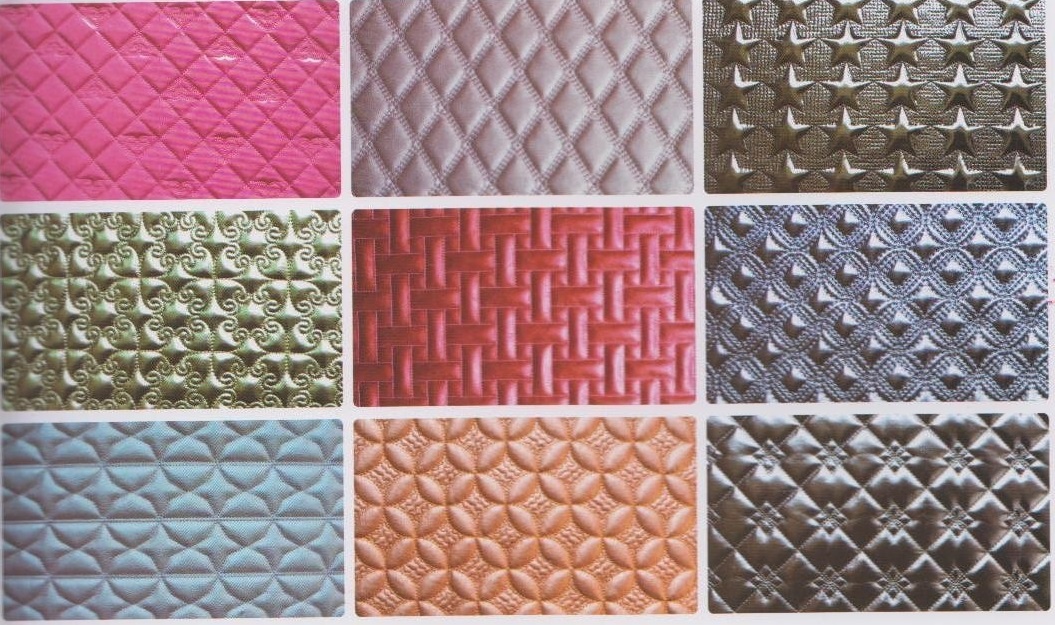

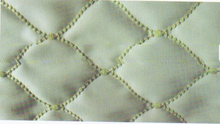

Автоматическая стегальная машина рулонного типа. Непрерывная стежка любых независимых рисунков. Может работать как простым стеганием, так и вышиванием.
1. Продвижение ткани валиками, без применения рамы.
2. Сохранение гладкости ткани растяжение двигателем на входе и выходе ткани.
3. Сохранение точности вышивки серводвигателями по X/Y осях.
4. Функция обрыва нити. Автоматический возврат в исходное положение при обрыве нити.
5. Стегание любой головой.
7. Можно считывать форматы рисунков: ZSK, SWF, Tajima, Barudan.
9. Уникальная конструкция позволяет снять вибрацию со станка.
10. В компьютер заложено много рисунков.
серия
156
160
N/C/H
56 игл,1 цвет
60 игл, 1цвет
Расстояние иглы
50.8мм
50.8мм
X Ось
600мм
600мм
Длина стежка
1мм-12.7мм
1мм-12.7мм
Тип иглы
9#-16#
9#-16#
Рабочая ширина
2800мм
3000мм
Скорость
650-900R.P.M
650-900R.P.M
Питание
AC220/380;50HZ
AC220/380;50HZ
Мощность
5.5кВт
5.5кВт
Габариты машины
Д5200*Ш1300*В1650(мм)
Д5400*Ш1300*В1650(мм)
