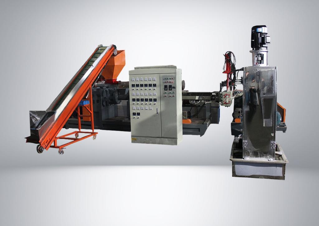

  • Назначение
    Переработка твёрдых отходов пластмасс
  • Производительность
    300 кг/ч
  • Производитель
    Китай
  • Тип отходов
    Твердые
  • Материал
    Пвд, пнд, пп
  • Состояние
    Новое
  • Максимальная фракция входящего сырья
    20 х 20 х 20 мм
  • Управление
  • Тип шкафа управления
    Отдельностоящий шкаф управления
  • Узел загрузки материала и питания шнека
  • Мощность двигателя транспортера
    1.5 кВт
  • Длина ленточного транспортера с металлосепратором
    4000 мм
  • Мощность двигателя питателя
    0.75 кВт
  • Тип питания
    Бункер загрузочный с принудительной подачей
  • Экструдер первой стадии
  • Диаметр шнека
    125 мм
  • Длина шнека
    3000 мм
  • Соотношение диаметра к длине (L/D)
    1 к 24
  • Мощность электропривода
    75 кВт
  • Количество зон нагрева
    10 зон
  • Фильтр на первом каскаде
  • Тип фильтра
    Двухканальный двухкассетный гидравлический
  • Количество кассет
    2
  • Размер кассет
    300 х 300 мм
  • Экструдер второй стадии
  • Диаметр шнека
    125 мм
  • Длина шнека
    1150 мм
    1 к 9,2
    30 кВт
    4 зоны
  • Фильтр на втором каскаде
  • Тип фильтра
    Одноканальный двухкассетный гидравлический
  • Размер кассет
    2
  • Количество кассет
    240 х 240 мм

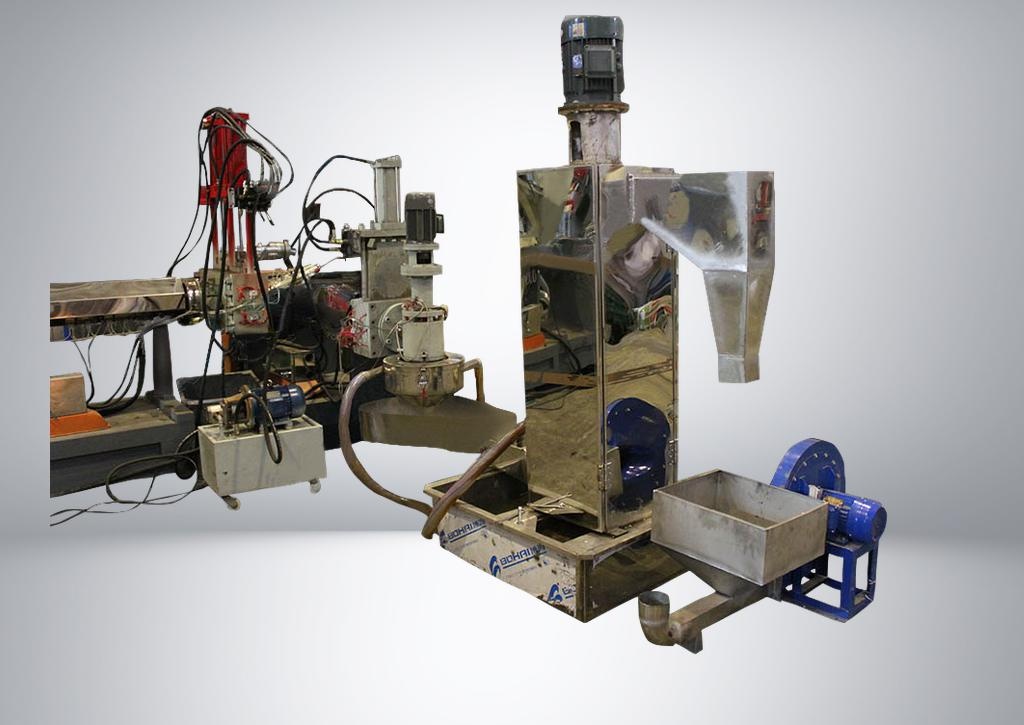

  • Узел грануляции
  • Тип грануляции/резки
    Горячий рез
  • Режущее устройство
    Ножи
  • Количество ножей
    3 шт
    2,5 кВт
  • Частотный преобразователь
    Есть, 3 кВт
  • Тип охлаждения
    Водяное
  • Мощность водяного насоса
    2,5 кВт
  • Досушка гранулы/стренг
  • Вид досушки
    Центрифуга
  • Мощность двигателя центрифуги
    5,5 кВт
  • Мощность двигателя вентилятора центробежного
    3 кВт
