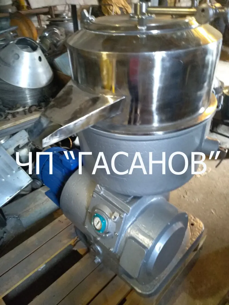

OOO «E4A»Сепаратор высокожирных сливок Г9–ОСК (Г9-ОС2К) с ручной выгрузкой осадка предназначен для разделения сливок жирностью 30 – 40% на высокожирные сливки и пахту в линиях производства сливочного масла.
Сепаратор высокожирных сливок Г9–ОСК (Г9-ОС2К) состоит из станины с приводом, барабана, приемно-выводного устройства, приемника высокожирных сливок. Тип сепаратора – полузакрытый, с ручной выгрузкой осадка. Перед началом сепарирования через барабан пропускают воду, подогретую до 40-50 0С. Затем по питающей трубе во внутреннюю полость тарелкодержателя подают исходные сливки. Через отверстия в тарелкодержателе сливки попадают в вертикальные каналы, образованные в конических тарелках и распределяются в межтарелочных зазорах, где под действием центробежной силы происходит разделение сливок на высокожирные сливки и пахту. Высокожирные сливки движутся к центру барабана и под действием центробежных сил выбрасываются через отверстия в крышке барабана в приемник высокожирных сливок, пахта – к периферии барабана и под давлением, с помощью напорного диска, выводится из сепаратора. Давление пахты на выходе регулируется дросселем и контролируется виброустойчивым манометром.
