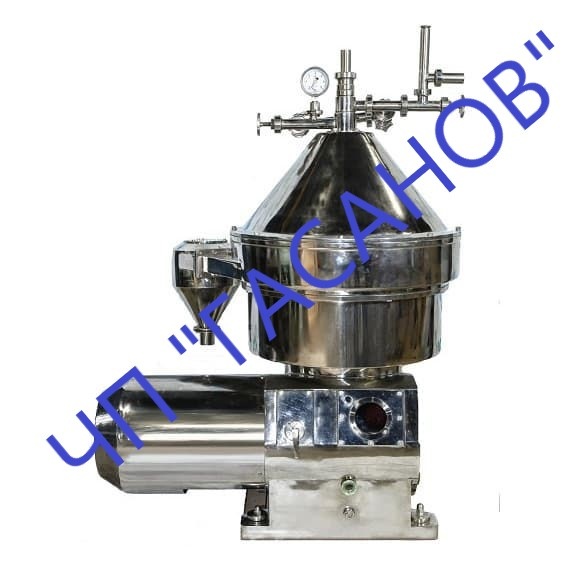

Сепаратор для получения высокожирных сливок (саморазгрущающийся) Г9-ОС2РПМ
Сепаратор Г9-ОС2РПМ - предназначен для разделения сливок жирностью 30 – 40% на высокожирные сливки и пахту с одновременной очисткой из от загрязнений в линиях производства сливочного масла и автоматической периодической центробежной выгрузкой осадка.
Сепаратор высокожирных сливок Г9-ОС2РПМ состоит из станины с приводом, барабана, приемно-выводного устройства, приемника осадка, крышки сепаратора, пульта управления и гидросистемы. Тип сепаратора – полузакрытый, с автоматической периодической центробежной выгрузкой осадка. Перед началом сепарирования через барабан пропускают воду, подогретую до 40-50 0С. Затем по питающей трубе во внутреннюю полость тарелкодержателя подают исходные сливки. Через отверстия в тарелкодержателе сливки попадают в вертикальные каналы, образованные в конических тарелках и распределяются в межтарелочных зазорах, где под действием центробежной силы происходит разделение сливок на высокожирные сливки и пахту. Под действием центробежной силы механические примеси оседают в виде плотного слоя на внутренней стенке барабана, который удаляется при проведении частичной выгрузки осадка, процесс выгрузки происходит без остановки сепаратора, в конце смены проводится безразборная мойка сепаратора. Вывод высокожирных сливок и пахты осуществляется под давлением напорными дисками. Периодичность частичных выгрузок зависит от загрязнения исходного продукта.
