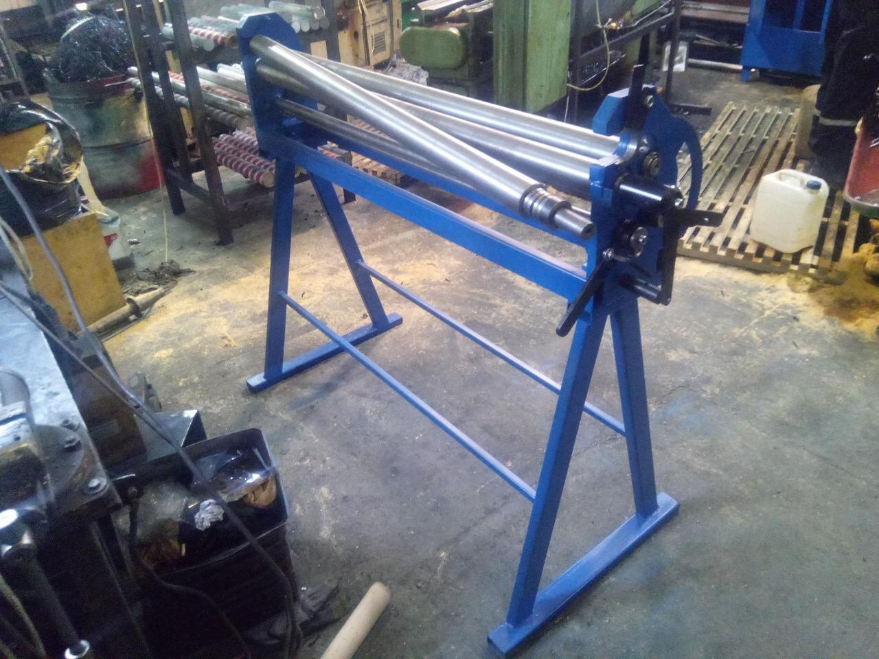

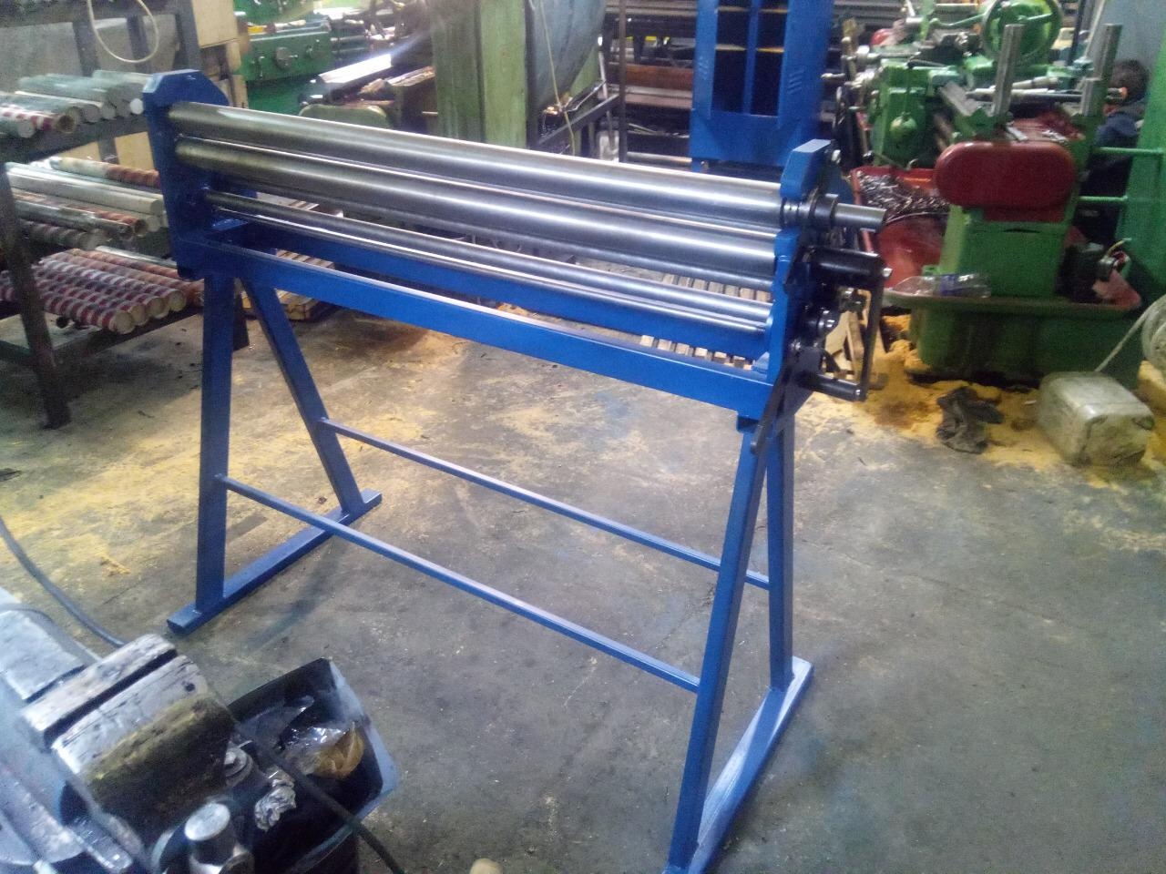

Вальцы трехвалковые, ручные.Станок серии VR для мелко серийного производства обечаек цилиндрических, овальных и конических.Рабочая длина 1300 ммТолщина метала 0.3-1.2 ммМинимальный диаметр...
ООО СтанкоДомВальцы трехвалковые, ручные.
Минимальный диаметр заготовки 80 мм (мак. без ограничений)
Валы цельно металлические, расположение асимметричное.
Вращаются в подшипниках закрытого типа не требующих обслуживания.
Верхний вал консольный (край выдвигается в сторону для снятия заготовки)
Все рычаг управления валами при гибки, находятся с одной стороны.
Удобна регулировка бокового вала, на эксцентриках.
Станок заводской, с гарантией.
Вальцовочные станки есть с другими параметрами! Спрашивайте!
Звоните, более подробно по телефону!
