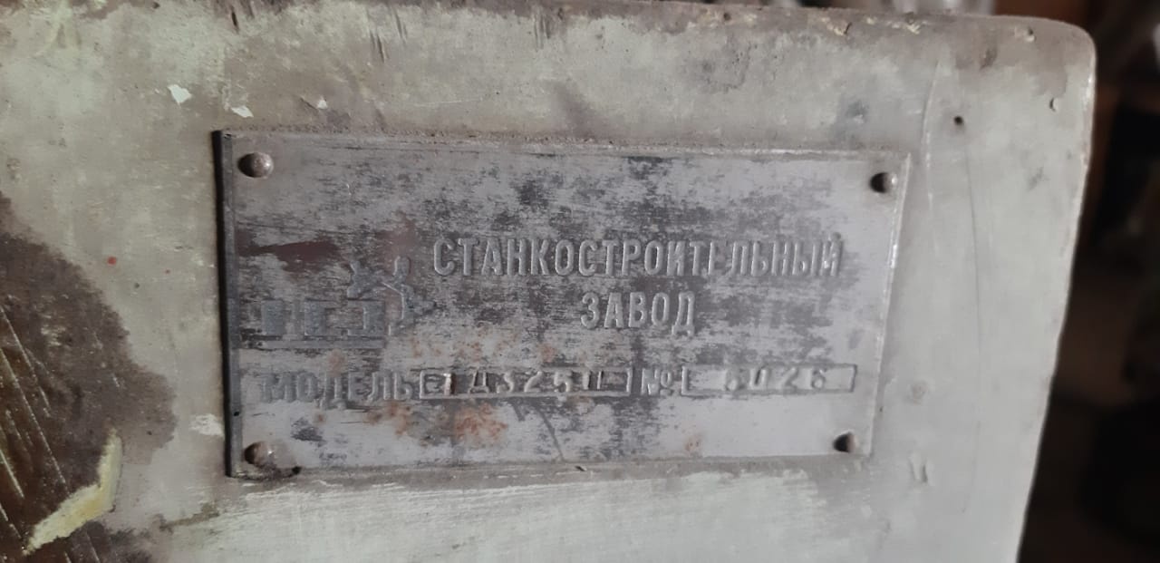

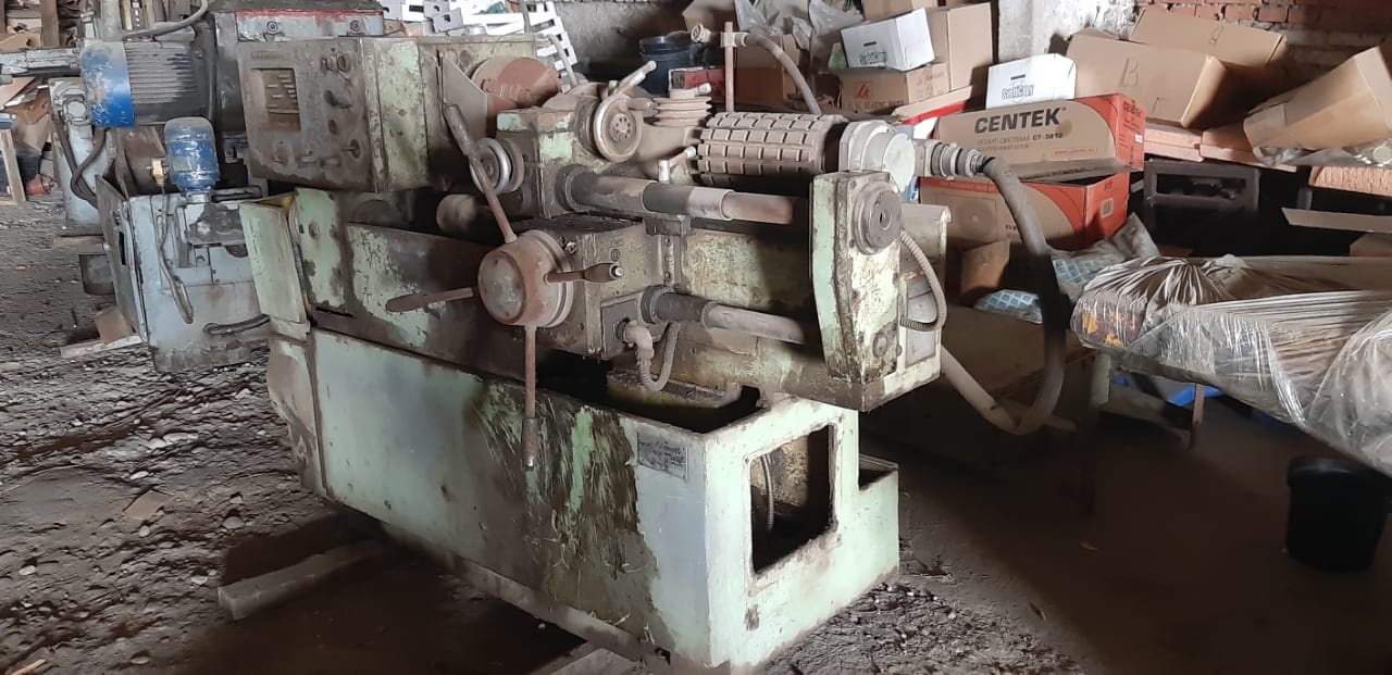

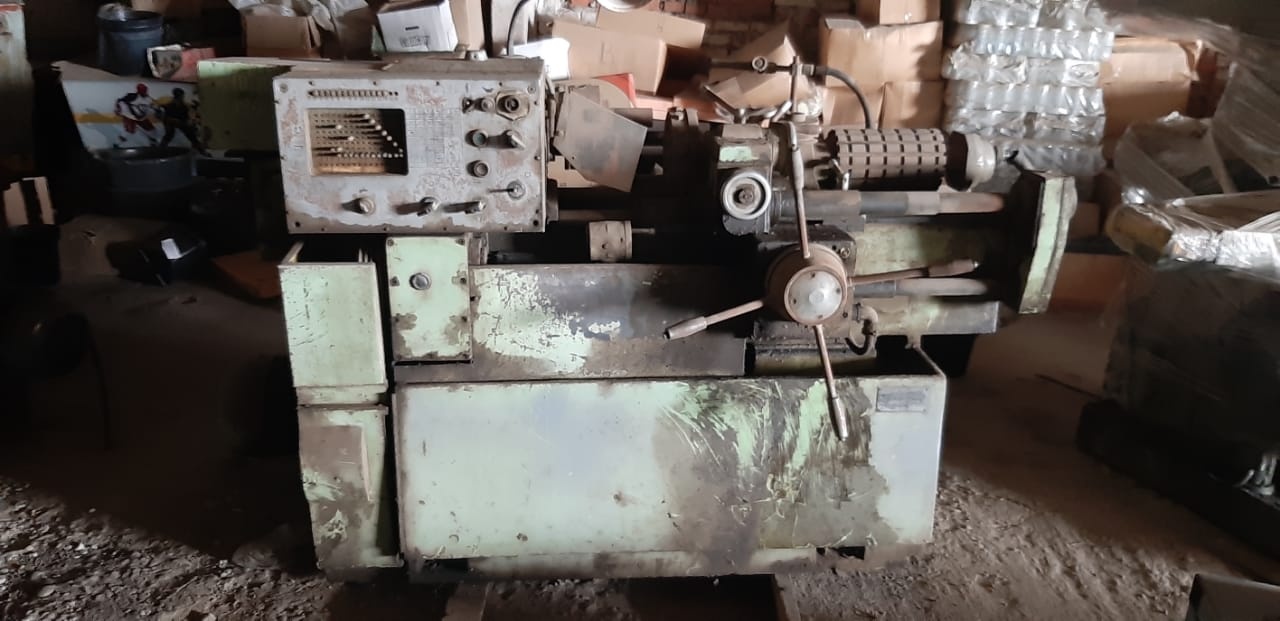

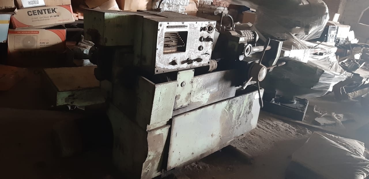

Осуществляем продажу токарно-револьверного станка 1Г340П.Данный станок является аналогом следующих токарно-револьверных станков: 1341, 1Г340, 1К341.Оборудование находится в рабочем состоянии, видео...
Предприятие реализует станок токарно-револьверный повышенной точности 1Д325П.
Станок в хорошем техническом состоянии!
В комплекте устройством автоматической подачи заготовки (цанговый патрон), большое кол-во цанг.
Фото - соответствует реальности!
Возможна проверка в работе!
