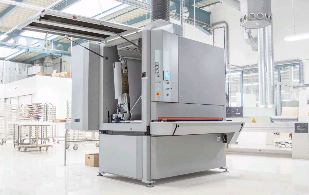

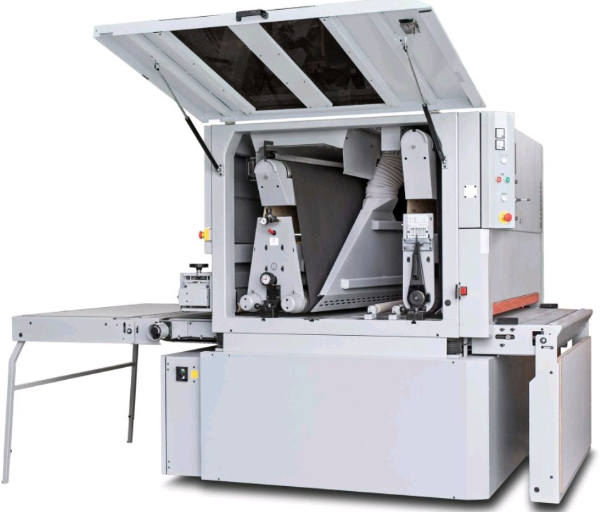

Самая универсальная и самая известная на рынке модель от KUNDIG. Калибрование, шлифование по грунтам, матирование. В наличии на складе в Москве!
Назначение:
  • калибрование
  • шлифование МДФ и массив
  • шлифование шпонированных деталей
  • шлифование по грунтам

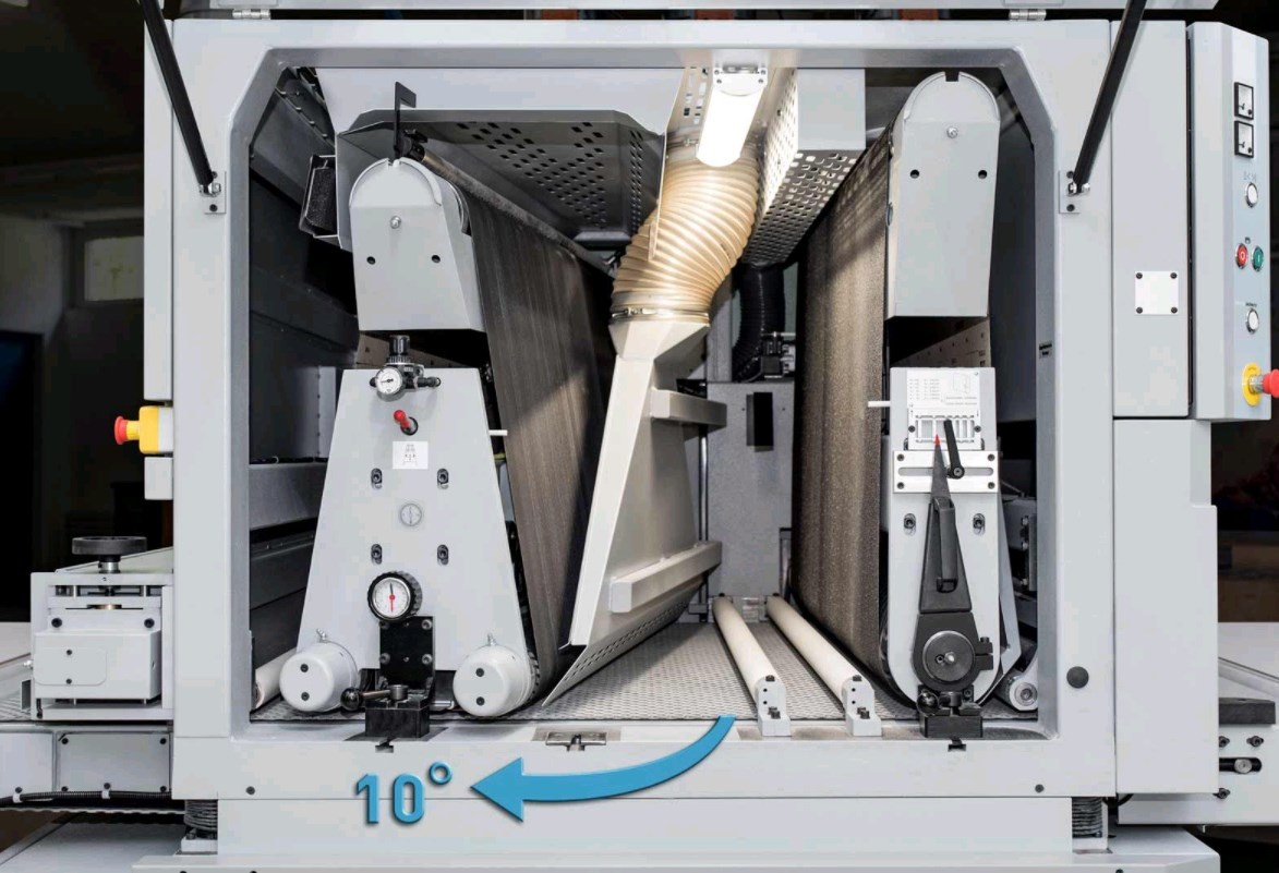

  • Особенность:
    • запатентованный поворот второго сегментированного агрегата на 10 градусов относительно направления движения детали
    Два агрегата:

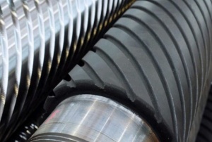

    • первый – контактный обрезиненный вал, диаметром 180 мм, твердость 45/60/80

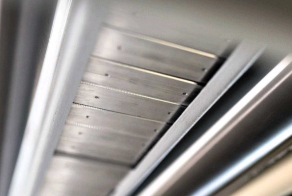

    • второй – сегментированный поворотный

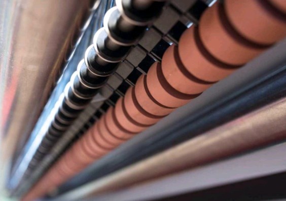

      • утюжок с электронно-пневматическими сегментами шириной по 22 мм
      • диаметр натяжного вала  140 мм
      • автоматическая пневматическая регулировка подъема вала при смене зернистости ленты
      • контролируемое симметричное или не симметричное давление на деталь сегментами
      • рабочая ширина  до 1300 мм
      • постоянная рабочая высота     910 мм
      • рабочая толщина деталей     3 – 200 мм
      • скорость транспортера      3 – 15 м/мин
      • мощность основных моторов  моторы с малым пусковым током скорость шлифовальной ленты на первом агрегате      20 м/мин
      • скорость шлифовальной ленты на втором агрегате     3 – 20 м/мин
