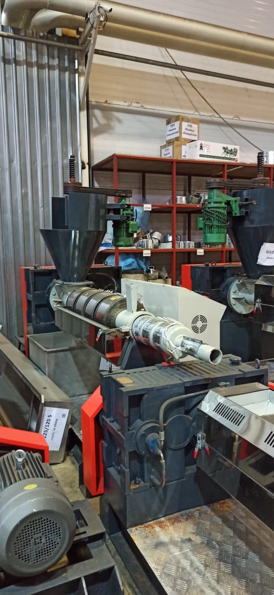

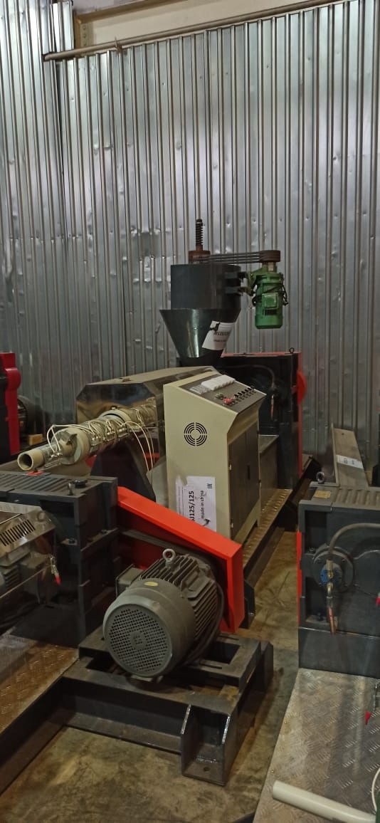

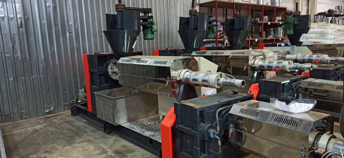

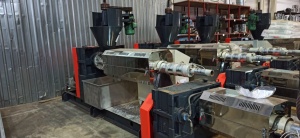

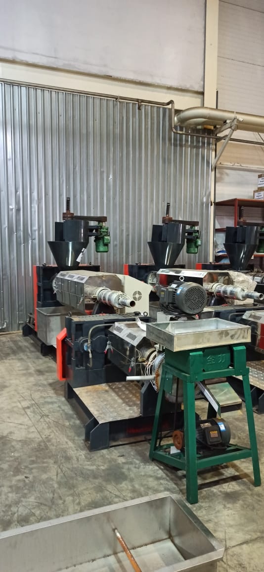

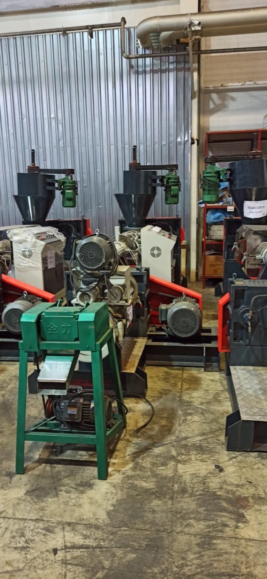

Гранулятор для пленки и мешковины
Обновлено 24.11.2025 312587
  • Назначение Переработка мягких отходов пластмасс
  • Производительность 140 кг/ч
  • Материал Пвд, пнд, лпвд, пп, пэ, пластик, пластмасса, полимеры, пленка, вторсырье
  • Максимальная фракция входящего сырья 10см *10см

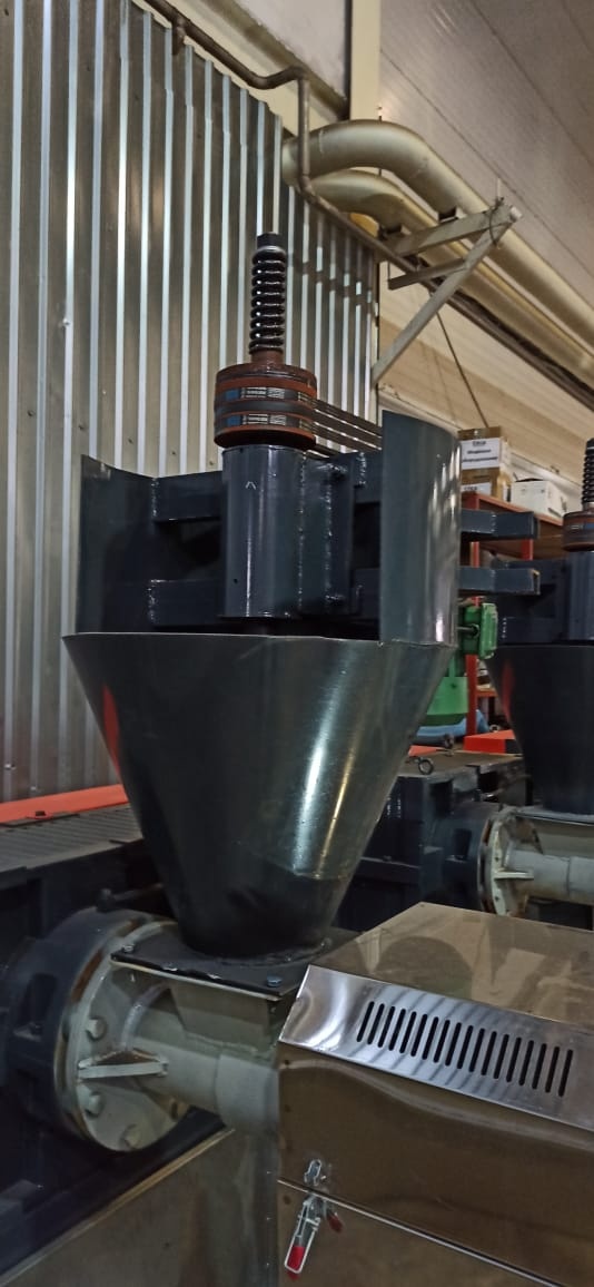

  • Тип питания Шнековый питатель с принудительной подачей материала
  • Мощность электропривода 1,5 кВт
  • Экструдер первой стадии
  • Диаметр шнека 125 мм
  • Длина шнека 2200 мм
  • Соотношение диаметра к длине (L/D) 1 к 17,6
  • Мощность электропривода 30 кВт
  • Количество оборотов 65 об/мин
  • Количество зон нагрева 4 шт
  • Фильтр на первом каскаде
  • Тип фильтра Перелив
  • Экструдер второй стадии
  • Длина шнека 1200 мм
  • Соотношение диаметра к длине (L/D) 1 к 9,6
  • Мощность электропривода 11 кВт
  • Количество зон нагрева 2 шт
  • Фильтр на втором каскаде
  • Мощность электродвигателя 1,5 кВт

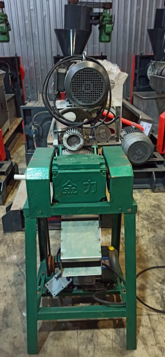

  • Узел грануляции
  • Тип грануляции/резки Стренговая
  • Режущее устройство Ножевой стренгорез
  • Количество ножей 6 вращающихся +1 стационарный нож
  • Размеры 160 мм
  • Мощность двигателя 3 кВт
  • Тип охлаждения Ванна охлаждения
  • Материал Нержавеющая сталь
