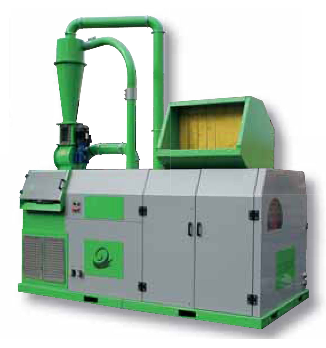

Sincro 950 – самая мощная из компактных установок компании Guidetti. Установка предназначена для переработки медных и алюминиевых кабелей, а также радиаторов. Эффективно отделяет медь и алюминий от изоляции пластика, ПВХ, резины и т.п. благодаря высокопроизводительному измельчению и высокому качеству вибро-воздушной сепарации. Установка Sincro 950 проста в использовании и техническом обслуживании. Имеет лучшие показатели на рынке по энергопотреблению и затратам на техническое обслуживание в расчете на 1 кг извлеченного материала. Эти установки полностью бесшумны, безопасны и экологичны.
Оснащение:
  • Сухой сепаратор вибрационного  типа
  • Система подачи воздуха с воздухоочистным фильтром
  • Пневматический конвейер, предназначен для транспортировки измельченного материала к сепаратору.
  • Вытяжная установка с двумя мешками, предназначена для охлаждения режущих частей и отделения пыли
Технические характеристики:
Габариты:
  3380х1780х3750 мм
Вес:  3400 кг
Установленная мощность:  46 кВт - 400 В – 50 Гц
Производительность:
  до 1000 кг/час
Толщина перерабатываемого кабеля:   от 1 до 100 мм
