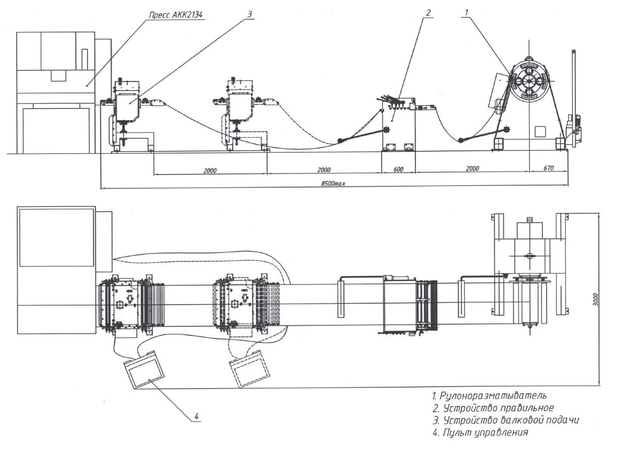

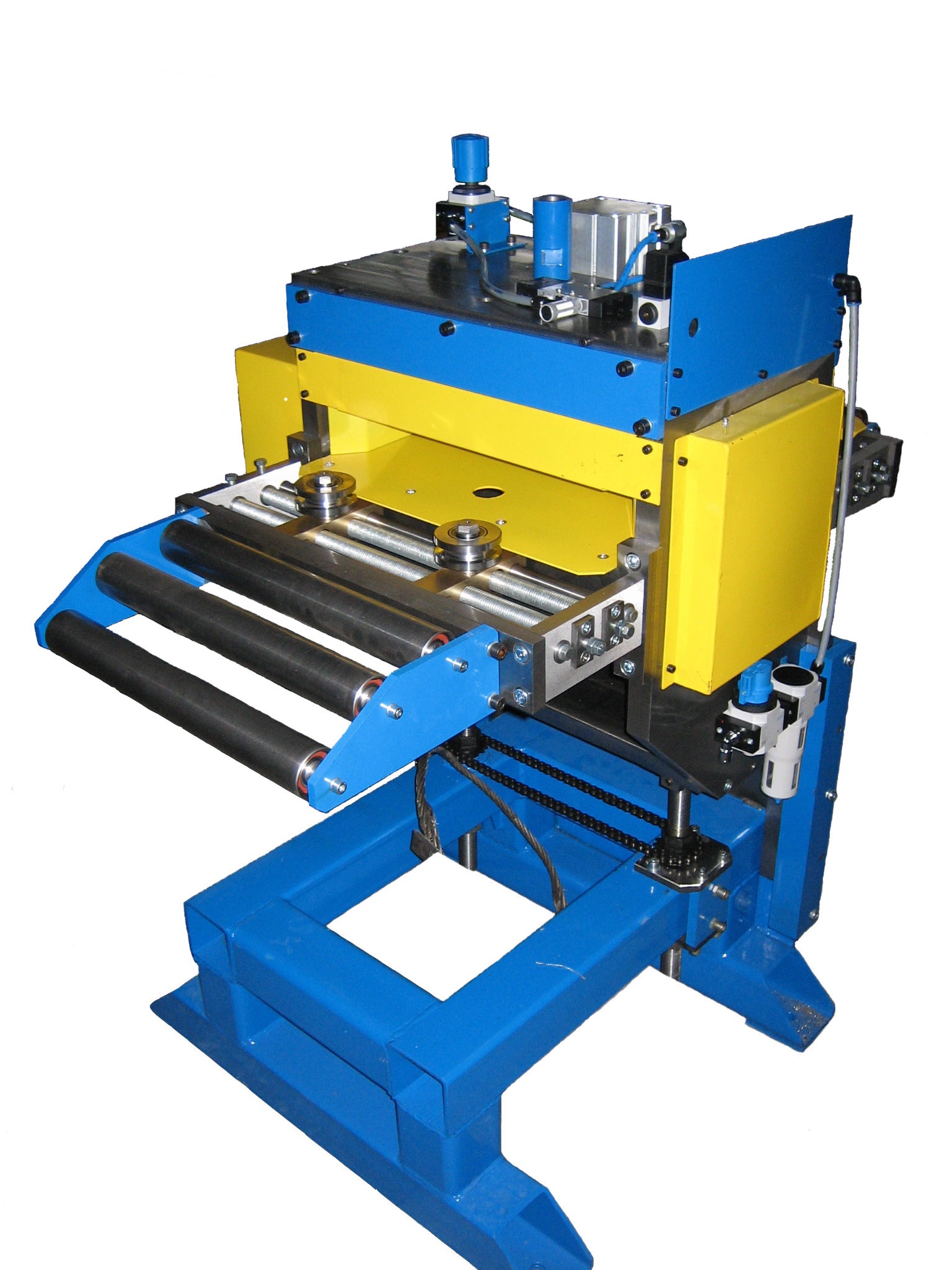

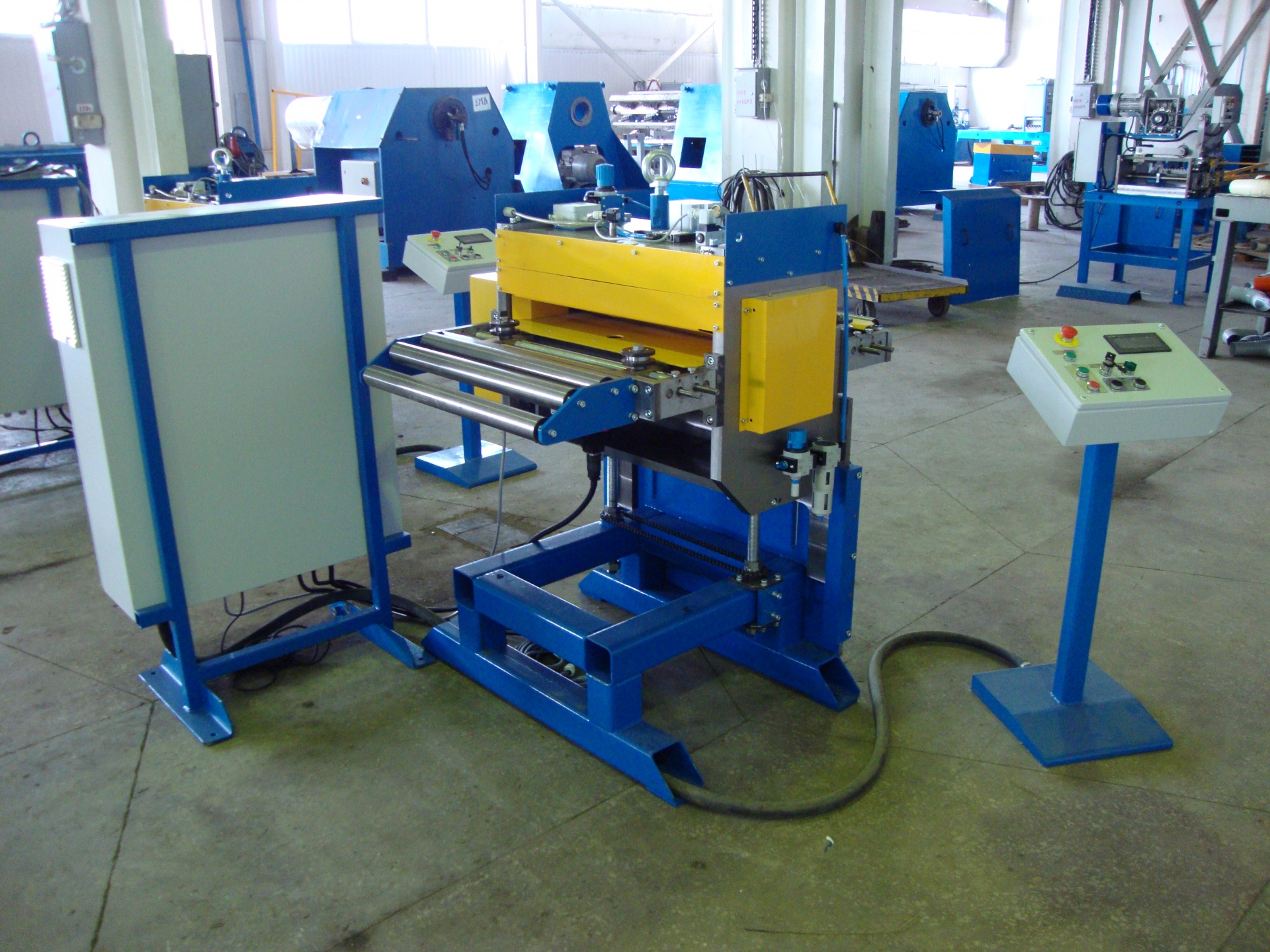

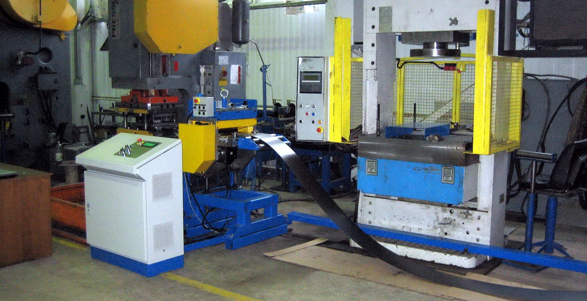

Установка валковой подачи УВП предназначена для подачи стальной ленты в пресс с максимальной скоростью 60 м/мин - 100 м/мин.
  1. Толщина материала, мм 0,4…2,0 (3,0-4,0 по запросу)
  2. Ширина ленты, мм 50…800
  3. Max скорость подачи ленты м/мин 40 / 60 / 80
  4. Точность подачи ленты, мм ±0,05
Система управления на базе контроллера Mitsubishi или Siemens. Проектирование и производство по индивидуальным требованиям. Сервисное послегарантийное сопровождение.
Состав устройства валковой подачи:
  1. размотчик (по запросу);
  2. правильное устройство (по запросу);
  3. валковая подача;
  4. намотчик (по запросу);
  5. электрооборудование;
  6. пневмооборудование;
  7. пульт управления.
