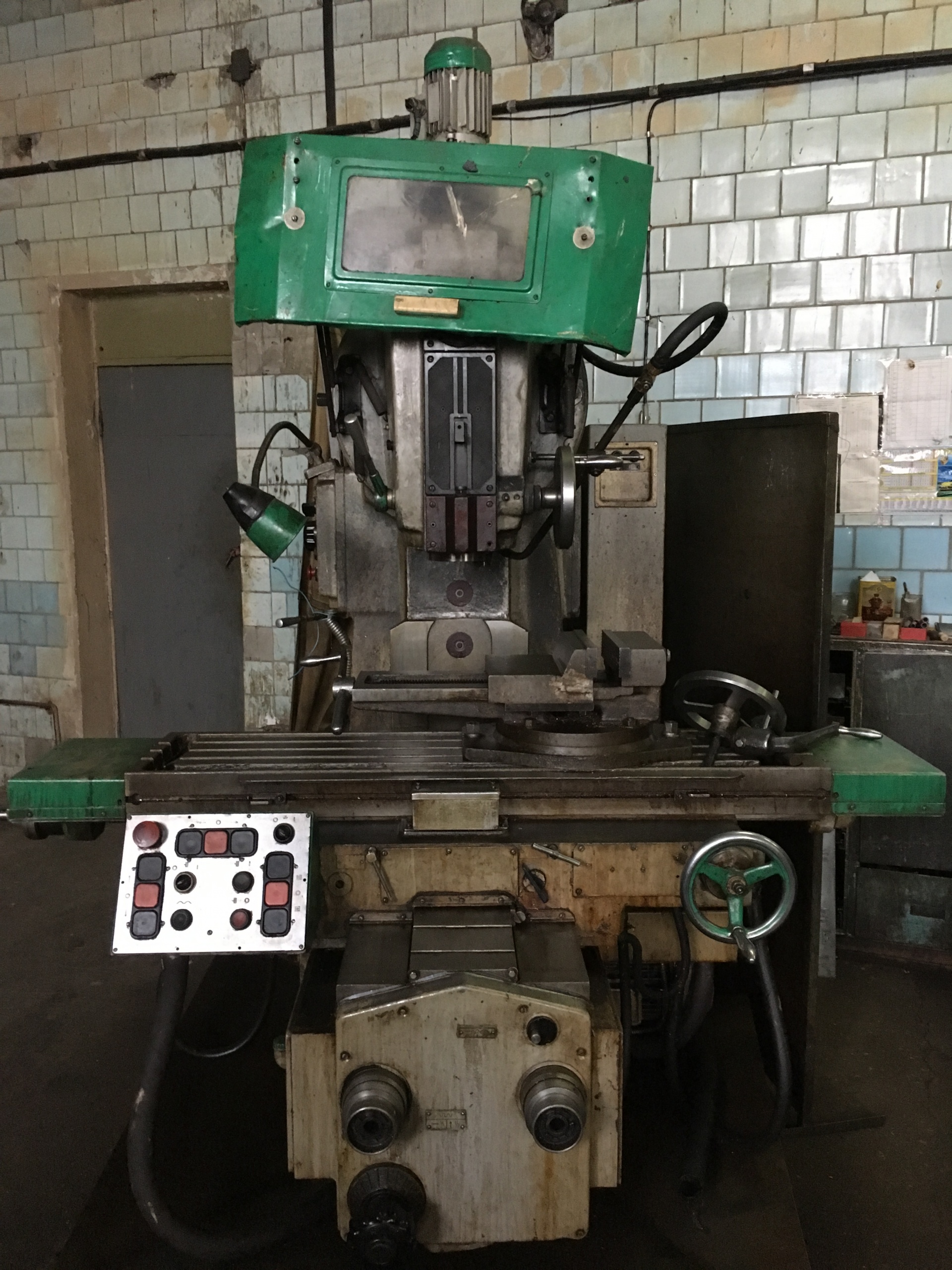

Вертикально-фрезерный станок 6Т12 , в отличном состоянии. Цена и фото вышлю по запросу.
Предприятие реализует станок консольно-фрезерный вертикальный 6Т12.
Станок в хорошем, рабочем состоянии!
Подключен - возможна проверка в работе!
Фото - соответствует реальности!
Локация - Ростовская область.
По Всем интересующим Вас вопросам обращайтесь по телефону!

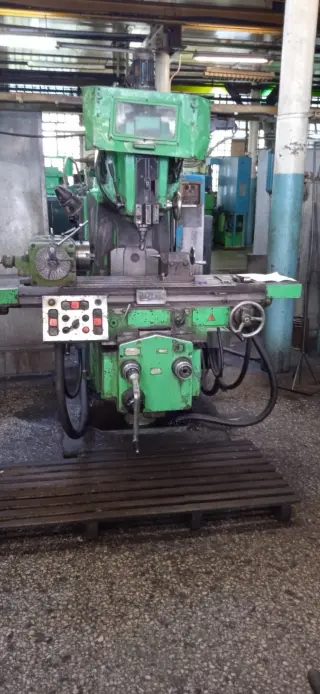

В продаже вертикальный фрезерный винторезный станок 6т12-1. Станок в отличном техническом состоянии, оснащен электрозажимом инструмента, тисками, оправками. С проверкой в работе.Технические...
