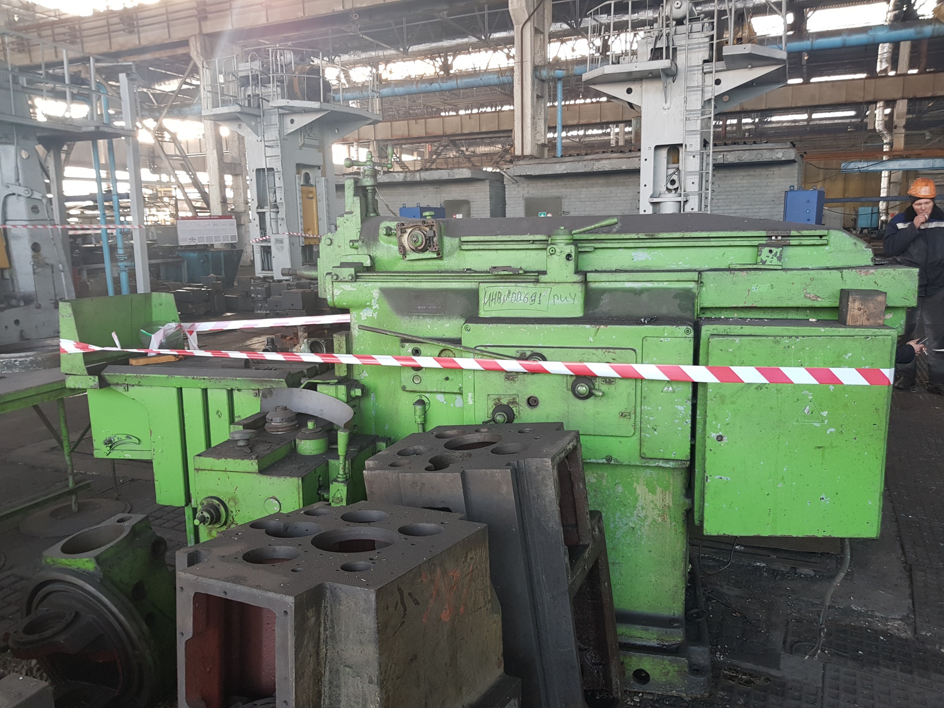

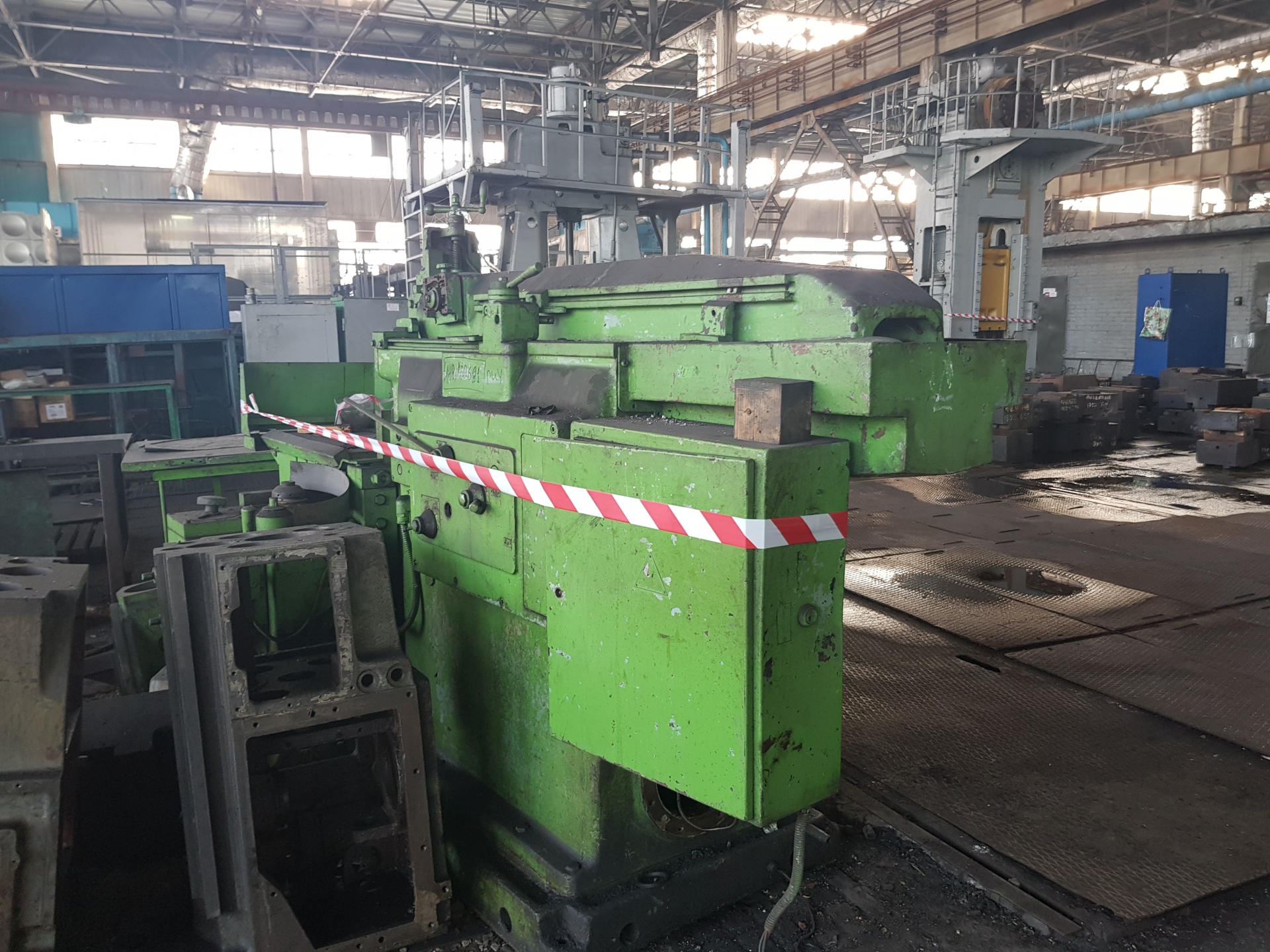

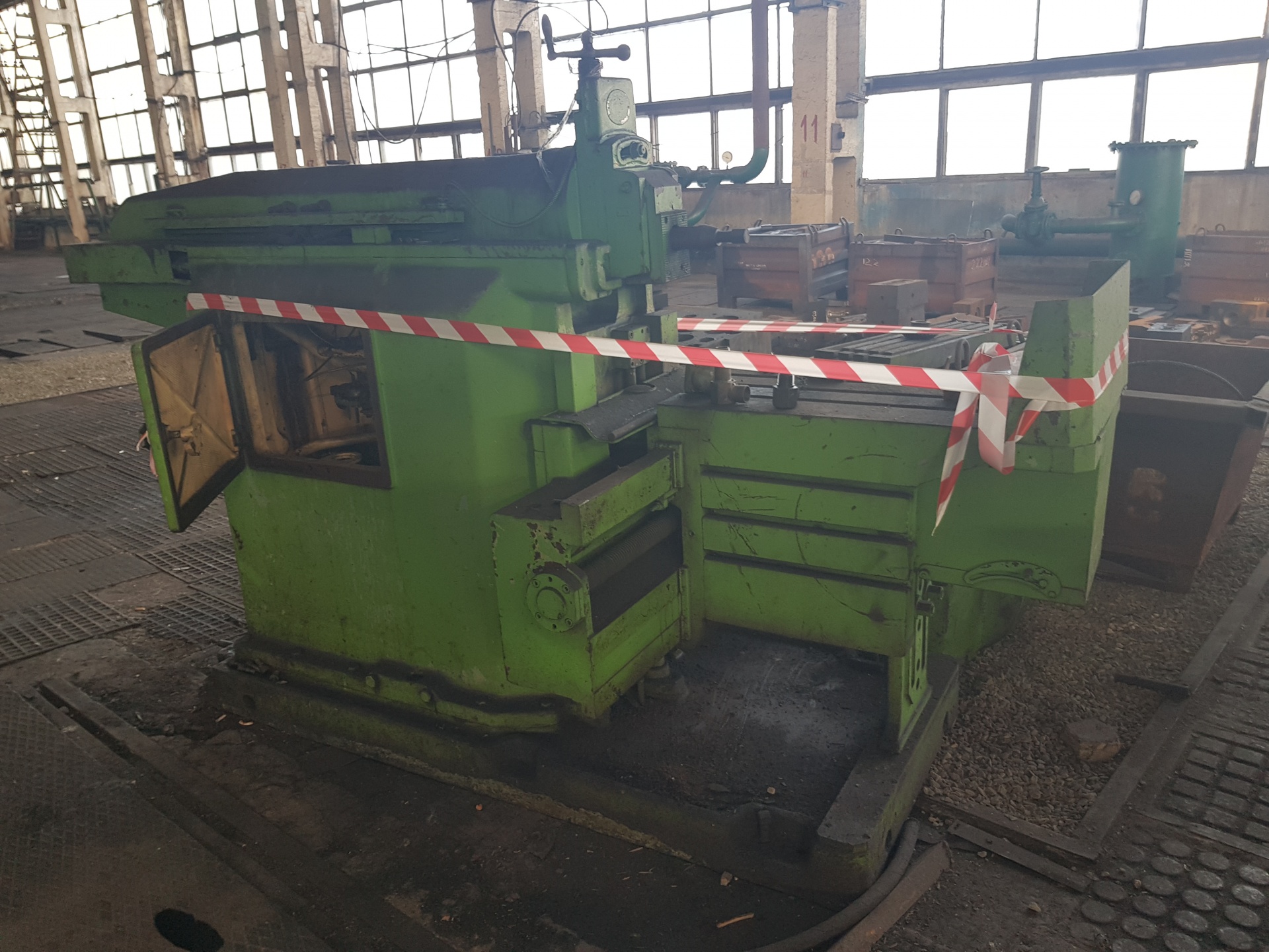

Предприятие реализует станок поперечно-строгальный с гидравлическим приводом 7307Д.
Станок рабочий, в хорошем состоянии!
Фото - соответствует реальности!
Локация - Ростовская область.
