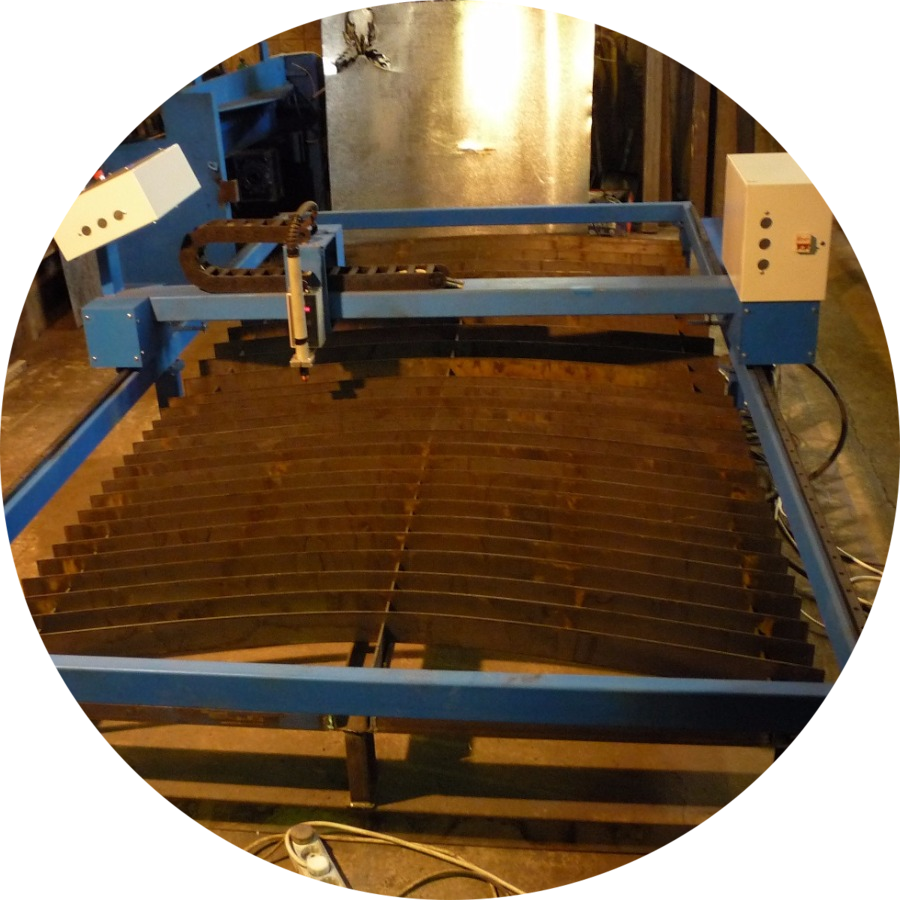

Станок плазменной резки с ЧПУ-современное металлообробатывающее оборудование позволяющее
 увеличить темпы производства простых и сложных металлоизделий. Станок способен изготавливать
металлоизделия соблюдая высокую точность производства с погрешностью +\- 0.05мм.Он способен
производить изделия в больших количествах, с помощью ЧПУ можно делать одинаковые детали, а так же не стандартные
на любой вкус с полной точностью.
Высокая скорость станка сокращает время изготовления деталей в разы.
Стан плазменной резки способен за пару минут вырезать из листового металла в 20мм любые геометрические фигуры,
узоры,надписи любых шрифтов и различной формы.
Портальный стан плазменной резки достаточно прост в использовании. Для обучения работе оператора на станке
достаточно 2-3 часов и базовые навыки работе на ПК. Станком управляет простая в использовании компьютерная
программа, в ней задана информация о распространенных формах вроде круга, квадрата, прямоугольника и тд.

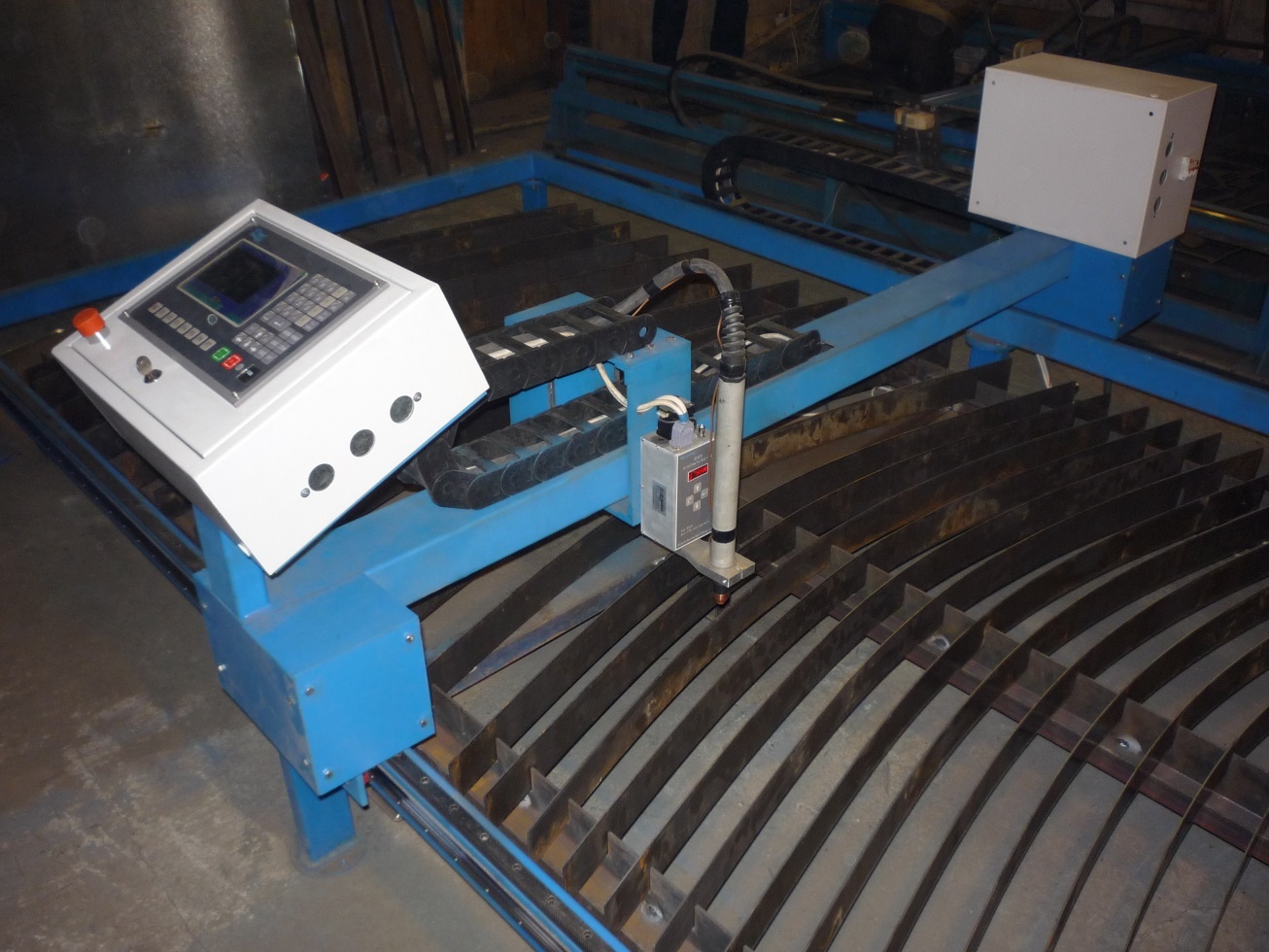

стандартная комплектация станка размером с рабочим габаритом раскроя 3000х1500мм:
-блок ЧПУ
-автоматическая система контролирующая высоту резки
-стол для раскроя металла
-программное обеспечение
-так же производится бесплатное обучение сотрудников вашей фирмы
                                   Параметры
Максимальные размеры для раскроя металла      2500мм х1250мм
Допустимая температура в помещении            от-10до+40 градусов Цельсия
Тип ЧПУ                                       промышленный на чипе ARM7
Дисплей                                       семи дюймовый цветной LCD
Библиотека готовых форм для раскроя металла   включает 24типа,размеры корректируются
Совместимость с программами                     имеется, FASTCAM, cncCUT и др.
Создание управляющих программ(конвертер,      ProNest(на русском языке,входит в комплектацию станка)
чертежей в G-коды)
Чтение программ с USB-диска, флэшнакопителя   есть
Автоматическая система контроля высоты        есть с возможностью отключения
резака (плазматрона)
Источник плазменной резки*                    Hypertherm Powermax45,65,85,105,125,Hypertherm MAXPRO200
Используемые направляющие                     профильные рельсовые
Тип используемых двигателей                   шаговые биполярные
Тип передачи момента с двигателя на портал    рейка зубчатая/шестерня
Синхронизация двигателей                      по оси Х
Максимальная скорость позиционирования        +\-0,05мм
Точность повторения                           +\-0,05мм
Вес станка                                    0,450тн
Гарантия                                      1 год
