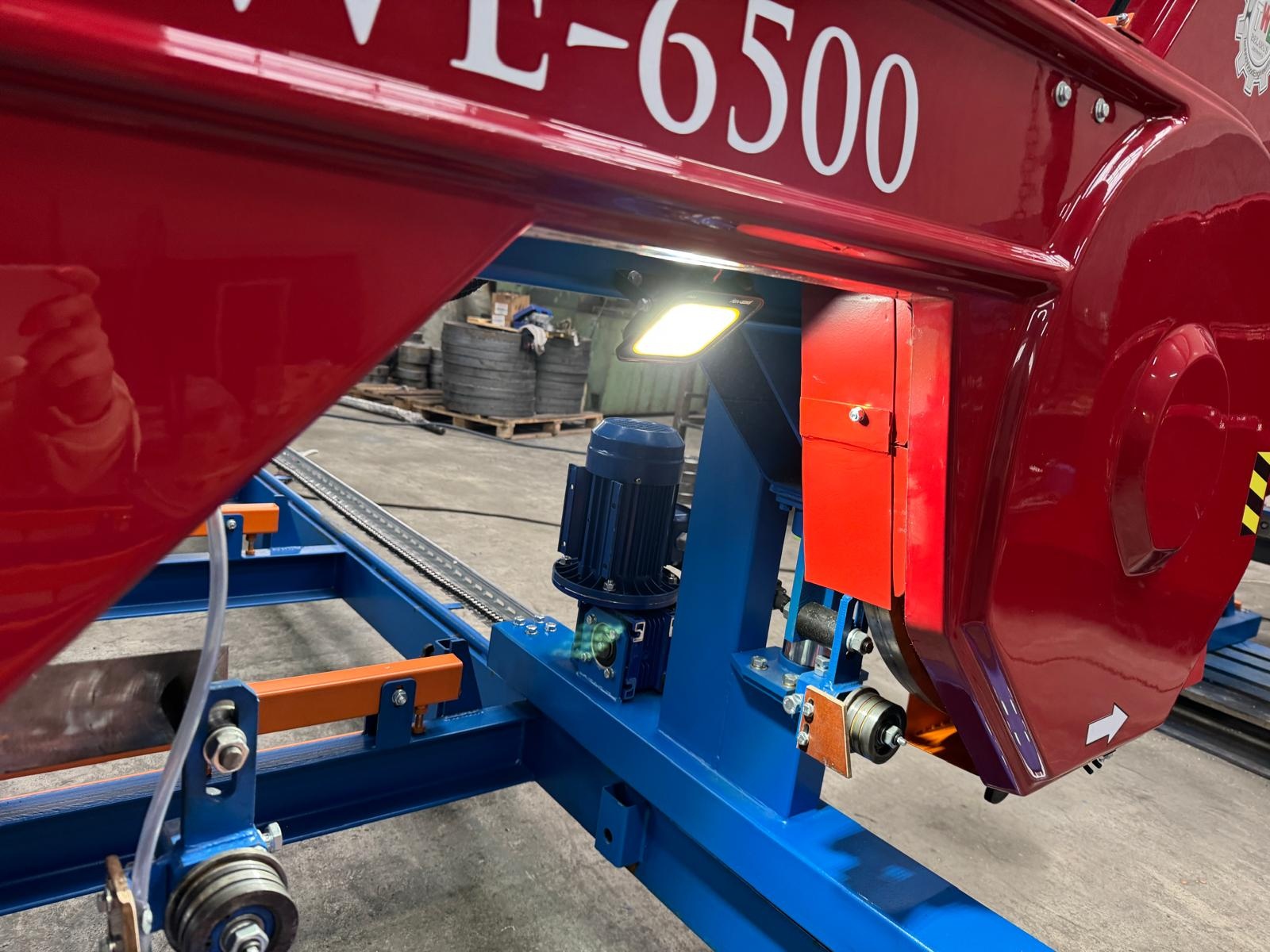

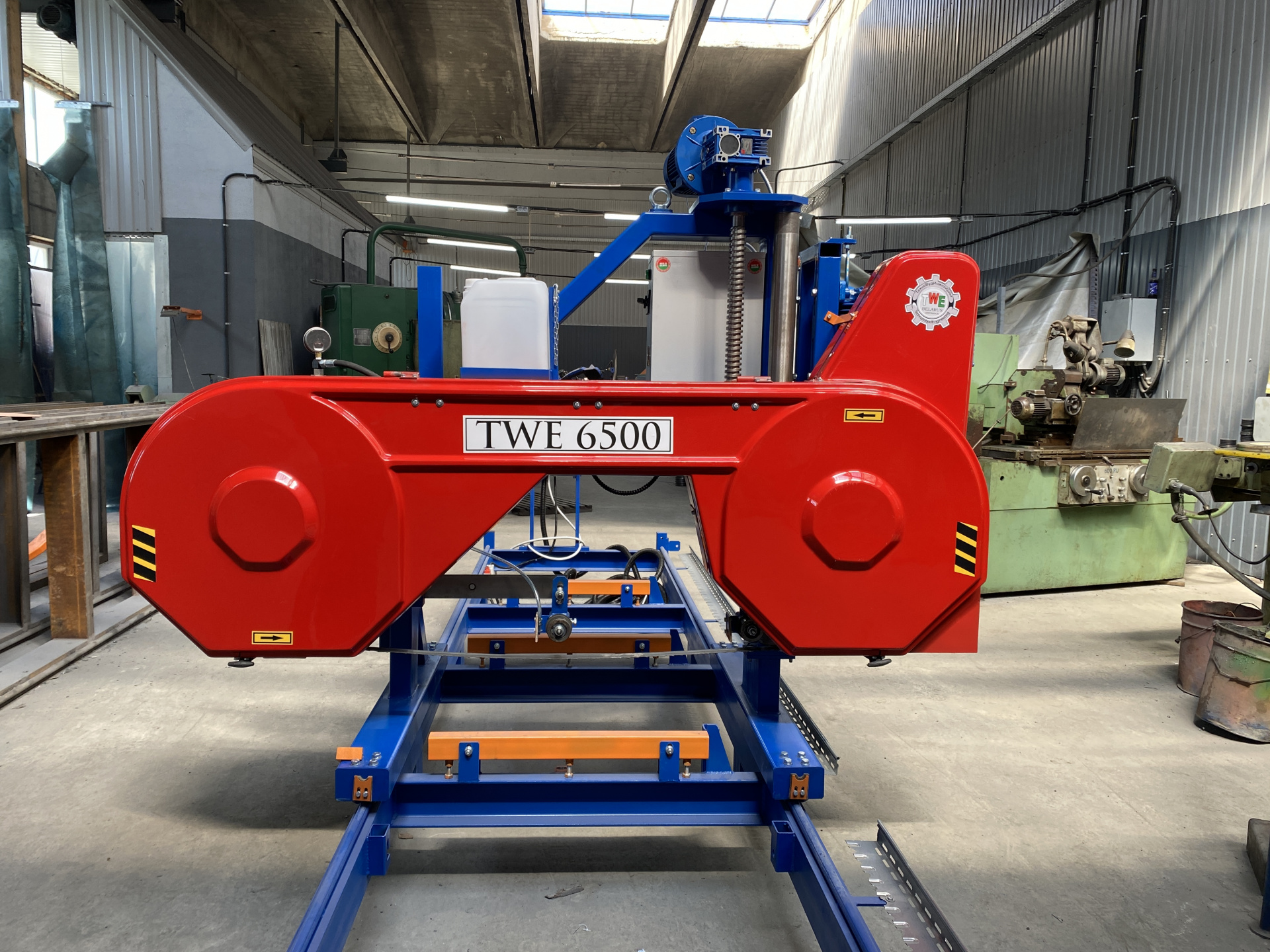

Ленточная пилорама Дзержинка TWE 6500 (Беларусь)
Обновлено 12.05.2025 313768
Собственное производство в г. Дзержинск (Беларусь).
Доставка по всей территории РБ и РФ.

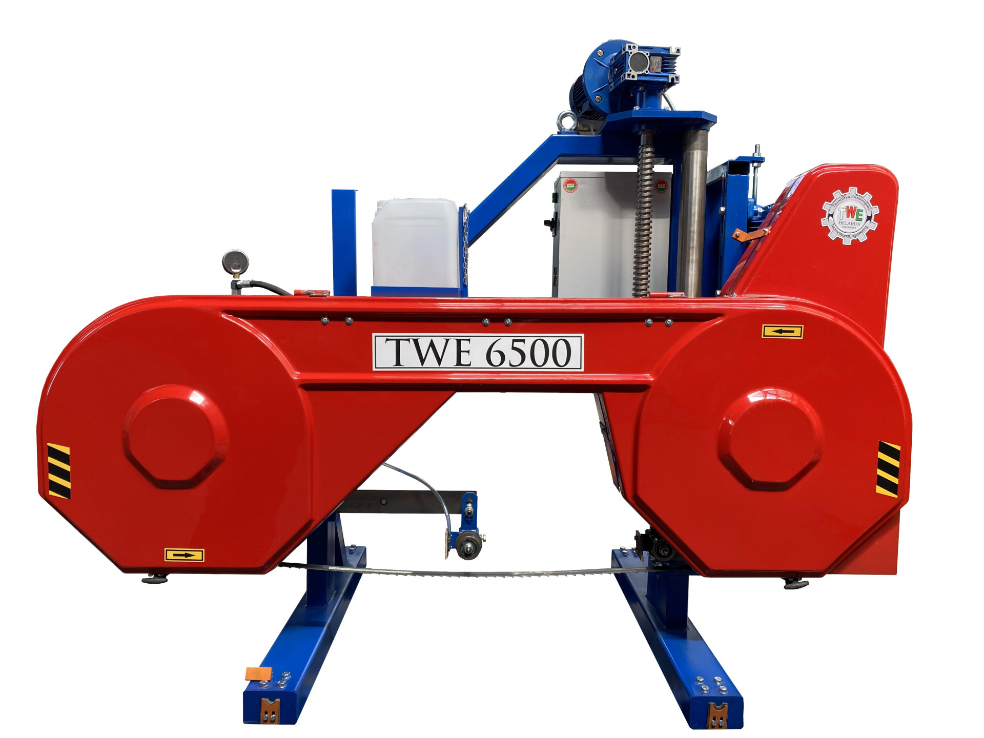

Ленточная пилорама Дзержинка TWE-6500ПЭ-15 кВт.

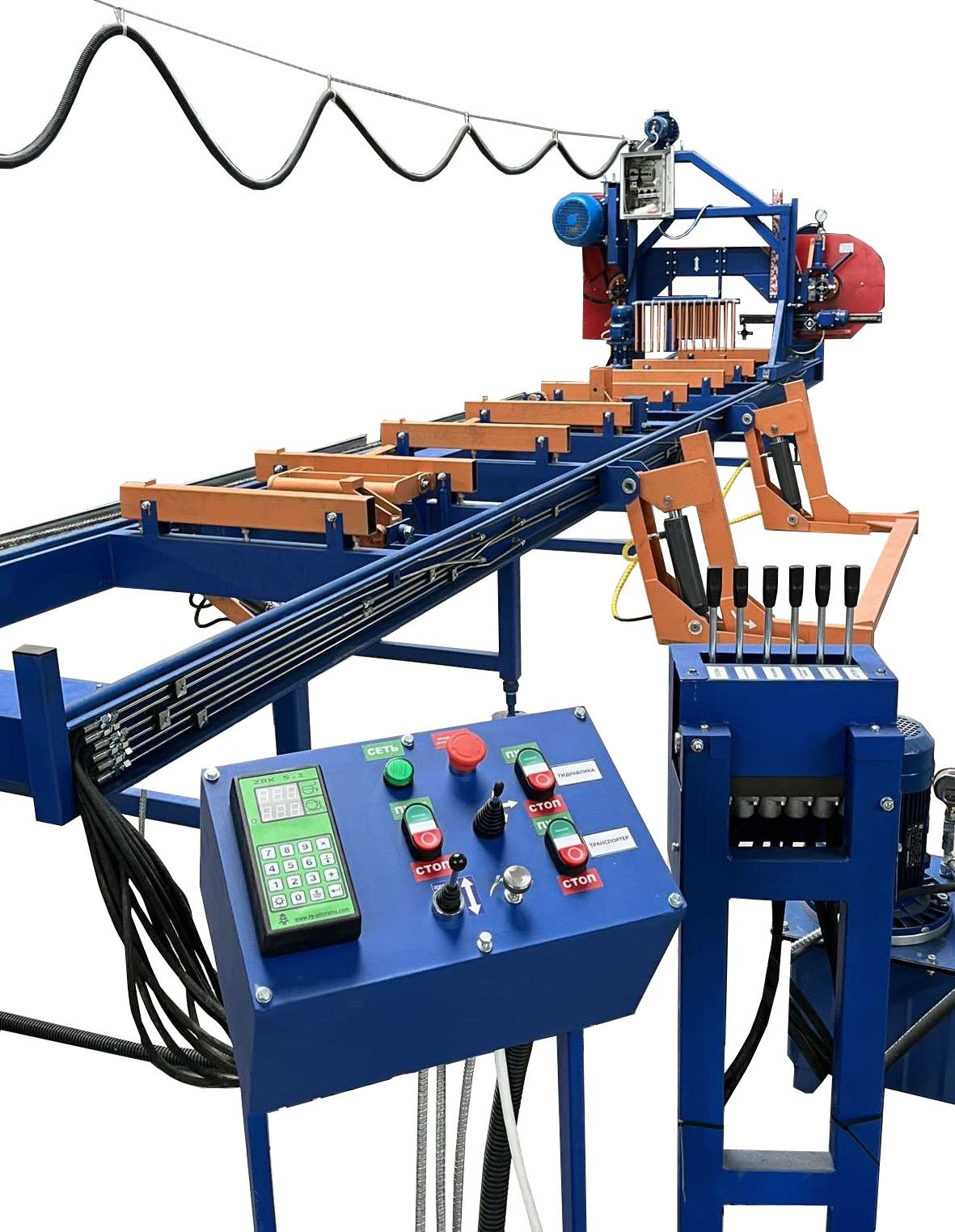

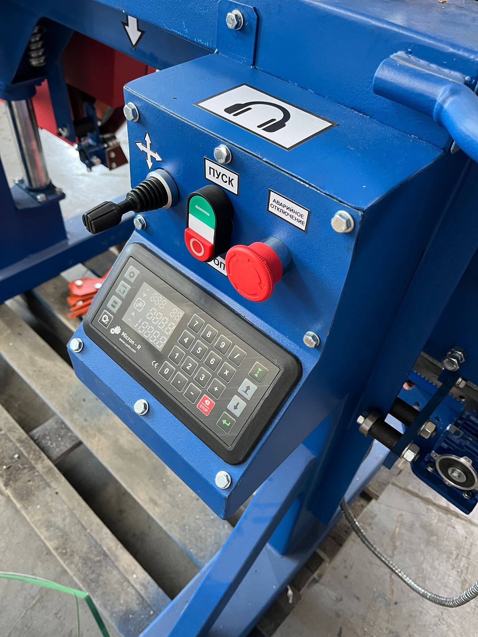

Модификация "ПЭ" С электро-механическим передвижением и электронной линейкой Micron-4/Microne-6/ Micron-R 15кВт.
 Мы производим под заказ:
· Пилорамы.
· Пилорамы с электронной линейкой.
· Пилорамы с электромеханическим передвижением.
· Заточное и разводное оборудование и т.д.
Собственный склад запасных частей.

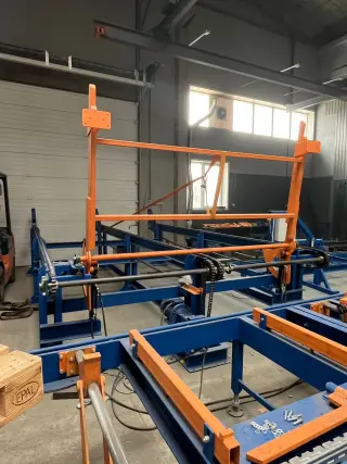

Возможность комплектации с гидравлической дорогой.

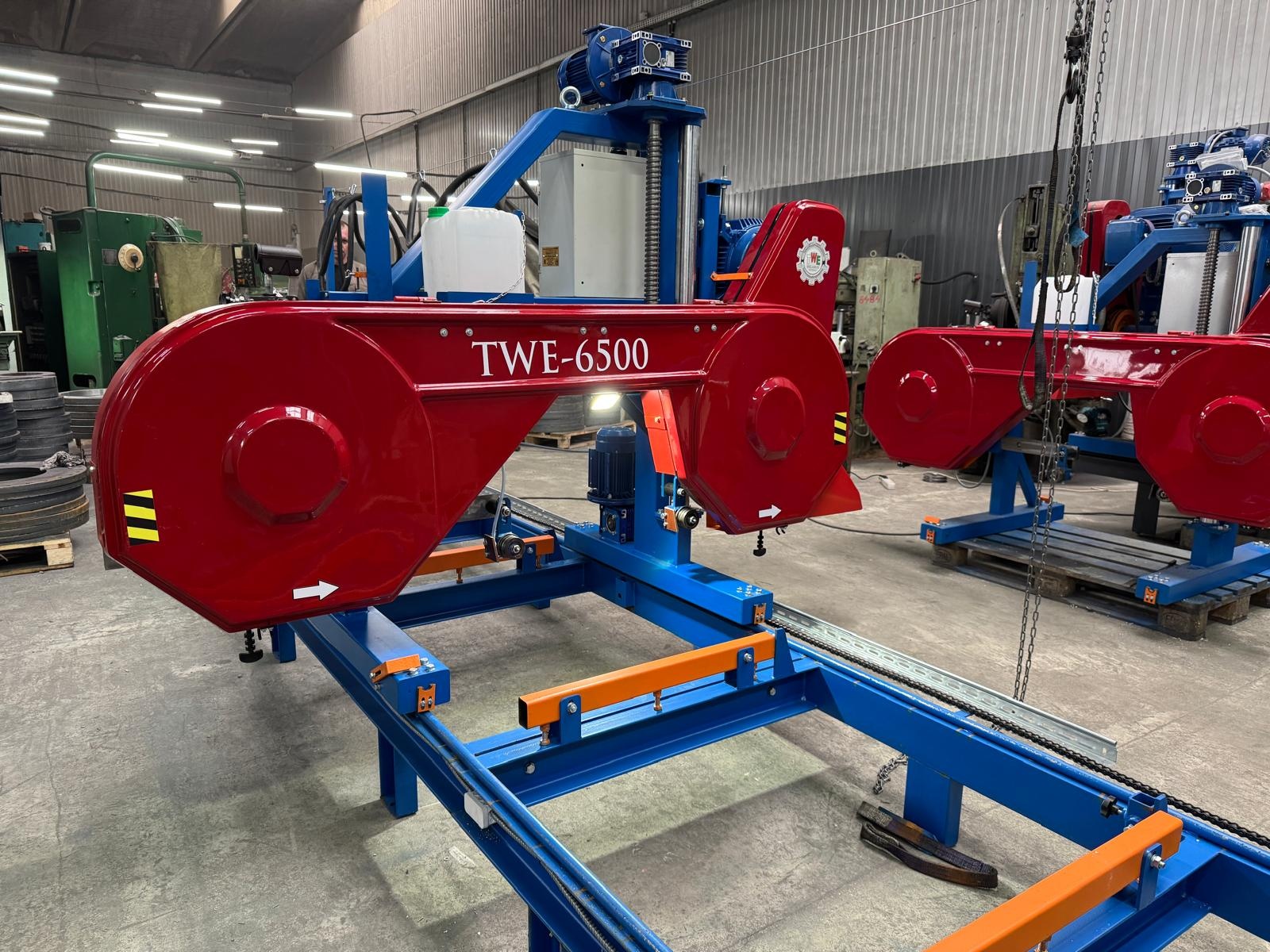

Детали конструкции, обеспечивающие надежность и долговечность:
• Использование роликовых подшипников 7310, имеющих больший ресурс.
• Колесная база из чугунного литья без использования сварки.
• Дорога, изготовленная из 45 стали и калиброванного круга диаметром 25.
• Корпус крепления колес из металла толщиной 10 мм.
ТЕХНИЧЕСКИЕ ХАРАКТЕРИСТИКИ:
· max. вес заготовки - 1500 кг
· Ширина пропила: max 700 мм
· Линейная скорость ленточной пилы: не более 30 м/сек

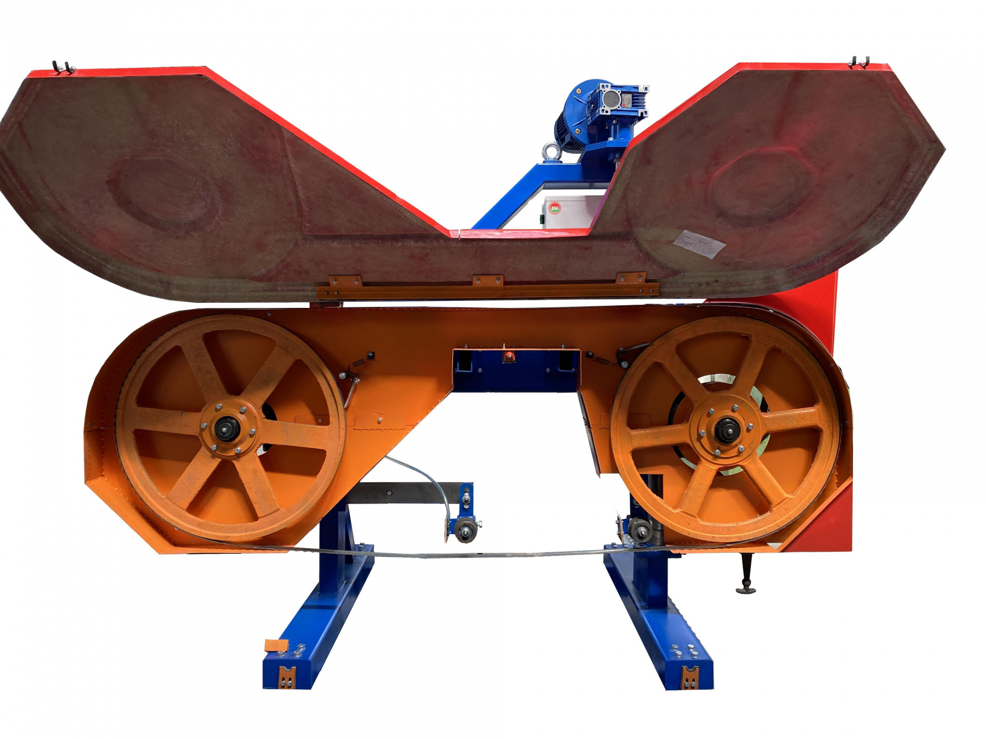

· Ширина пильного полотна 32-45 мм, длина 4690 мм
· Диаметр пильных колёс: не более 620 мм (чугунное литьё, возможно установить по желанию ремни)
· Количество двигателей на станке: шт - 4
Размеры обрабатываемой заготовки:
· Длина: - не более 7000 мм - не менее 2500 мм
· Диаметр: - не более 650 мм - не менее 120 мм
· Высота пропила: - не более 650 мм - не менее 25 мм
Габаритные размеры:
- длина - 8400 мм
- ширина - 2100 мм
- высота - 2250 мм
· Длина дороги:8400 мм
· Ширина дороги: 1100 мм
· Высота дороги: 400 мм
Ток питающей сети:
- род тока - 3ф - частота тока, Гц - 50
- напряжение, В - 380
- Электродвигатель главного привода:
- мощность, кВт - 11
- число оборотов, об/мин - 1450
- Электродвигатель подъёма пильной рамки 63/15:
- мощность, кВт - 0,55
- Электродвигатель привода подвижного ролика:
- мощность, кВт - 0,09
Дополнительно:
- Электродвигатель привода подачи станка:
- Электронная линейка Micron-4/ Micron-6/ Micron-R : позволяет увеличить производительность и точность распиловки, исключаются ошибки вычислений человека.
 Производительность в смену, куб. м:
- брус, полубрус - до 18-22 куб. м.
- обрезная, необрезная доска - от 6 до 12 куб. м.
Так же дополнительно можно установить:
-Основной электродвигатель главного привода, мощностью- 15кВт
-Электро-механическое передвижение пилорамы
- Дебаркер (фреза)
- Сбрасыватель доски
- Опоры для крепления и регулировки дороги 16шт
- Дополнительная секция дороги 4м
- Дорога гидравлическая.
