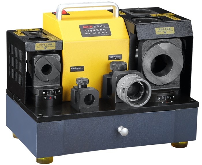

Станок для заточки сверл MRCM MR-G3
Обновлено 25.09.2023 313839
Главные аргументы: качество, эффективность и цена
  1. Удобный станок для заточки спиральных сверл диаметром от 3 до 32 мм.
  2. Заточка угла при вершине с затыловкой, заднего угла и перемычки.
  3. Легкая, быстрая и качественная заточка стандартных спиральных сверл из твердых сплавов и быстрорежущей стали.
  4. Большой диапазон затачиваемых сверл - от Ø3 до Ø32 мм.
  5. Совмещает возможности станков MR-13D и MR-26D.
  6. Очень простая работа на станке, не требующая никаких специальных знаний и навыков.
  7. Подточка перемычки для улучшения врезания сверла, повышения времени его стойкости и точности просверленного отверстия.
  8. Три цанговых патрона ( от Ø 3 до Ø 14 мм, от Ø15 до Ø 30 мм, от Ø 31 до Ø 32 мм) с 30 цангами в комплекте поставки.
  9. Высококачественный заточной круг Legao (Тайвань) с долгим сроком службы в комплекте поставки.
  10. Быстрое и качественное восстановление режущих кромок и геометрии изношенных сверл.
  11. Компактная конструкция, удобная для транспортировки.
Угол при вершинеЗадний уголПеремычка
Основные технические характеристики станка.
МодельMR-G3
Номер арт.730 1500
Цена (без учета НДС), руб213 000
Цена (с учетом НДС), руб225 000
Наличиена складе
Технические характеристики
Электродвигатель250 Вт
Напряжение питания220 В
Число оборотов4400 об/мин
Диаметр затачиваемого сверлаØ3 - Ø32 мм
Угол при вершине сверла95° - 135°
Габаритные размеры станка400 x 260 x 300 мм
Масса станка36 кг
Комплект поставки:
  1. 30 цанг от 3 до 32 мм.
  2. Заточной круг маленький CBN (кубический нитрид бора) для заточки сверл из быстрорежущей стали (HSS).
  3. Заточной круг большой CBN (кубический нитрид бора) для заточки сверл из быстрорежущей стали (HSS).
  4. Руководство по эксплуатации на русском языке.
Рекомендуемые дополнительные принадлежности:
Номер арт.Цена,
руб. с НДС
Заточной круг маленький CBN (кубический нитрид бора) для заточки сверл из быстрорежущей стали (HSS)730 01508 760на складе
Заточной круг большой CBN (кубический нитрид бора) для заточки сверл из быстрорежущей стали (HSS)730 135019 500на складе
Заточной круг маленький SDC (синтетический алмаз) для заточки сверл из твердых сплавов (HM)730 01608 760на складе
Заточной круг большой SDC (синтетический алмаз) для заточки сверл из твердых сплавов (HM)730 136019 500на складе
