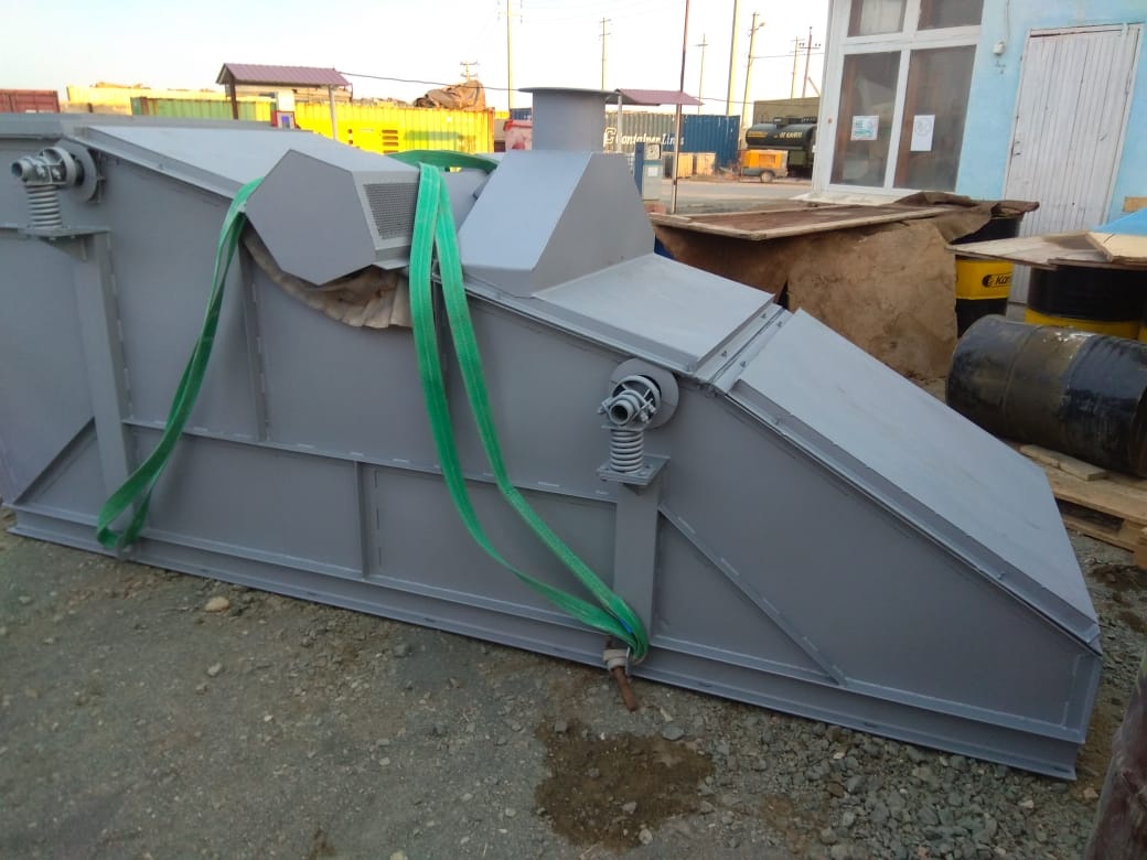

Виброгрохот состоит из двух виброблоков, установленных над укрываемым коробом и включающих два однорядных роликоподшипника и симметрично по обе стороны расположенные дебалансы. Виброблоки соединены пружинным валом с резиновыми сочленениями. Привод вибраторов - через муфту с хомутами от неподвижно установленного электродвигателя. Грохот установлен на четырех витых пружинах. Технические характеристики грохота:
1. Назначение: Разделение по крупности горячих каменных материалов в составе асфальтосмесительной установки
2. Производительность – 50 т/ч
3. Максимальная крупность материала – 100 мм
4. Количество фракций, включая негабарит – 5 шт
5. Количество ярусов – 3,5 шт
6. Ширина просеивающих поверхностей – 1000 мм
7. Угол наклона грохота- 15 град.
8. Амплитуда колебаний в центре масс -2,4 мм
9. Частота колебаний – 15,8 Гц
10. Траектории колебаний – эллиптические
11. Установленная мощность – 3,0 кВт
12. Колеблющаяся масса грохота – 814 кг
