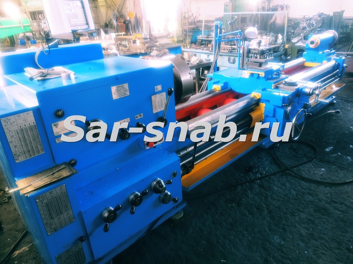

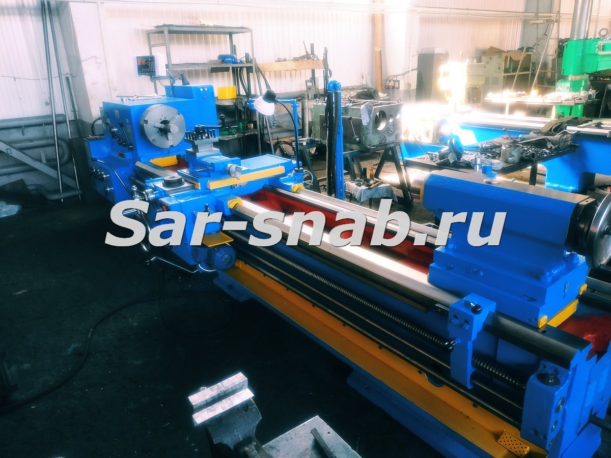

Токарно-винторезные станки
1М63, ДИП 300 после капитального ремонта
Обновлено 10.07.2024 315841
Предлагаем станки серии 1М63, ДИП 300 после капитального ремонта. Срок поставки около 80-90 рабочих дней. В наличии нет. Также готовы рассмотреть проведения капитального ремонта Вашему станку 1М63. При необходимости оборудуем станок УЦИ (устройство цифровой индикации). Стоимость ремонта от 1.2 млн. с НДС. Здесь стоимость указана за станок 1М63 РМЦ станины 2800 мм с УЦИ.

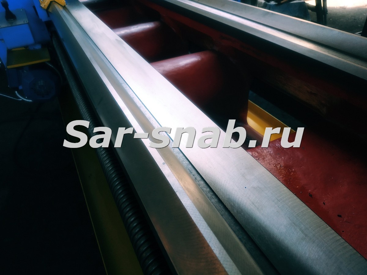

2.1. Станина.
  • Шлифовка направляющих станины.
  • Замена или ремонт ходового винта, ходового вала, маточной гайки, вала переключения.
  • Выверка совпадения винта и гайки, выверка параллельности винта и гайки, а так же соосности кронштейнов с коробкой подач и фартуком.

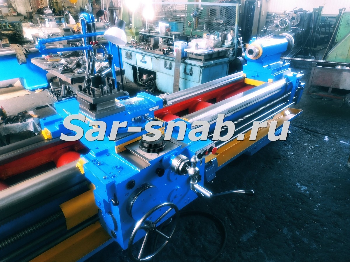

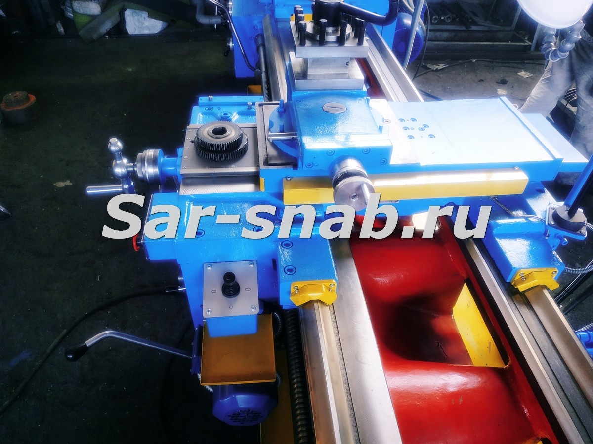

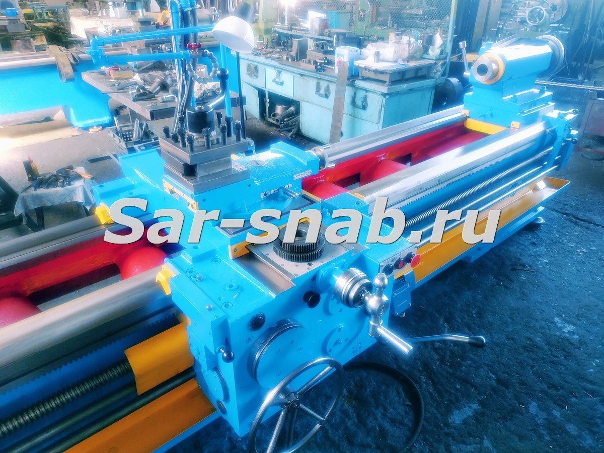

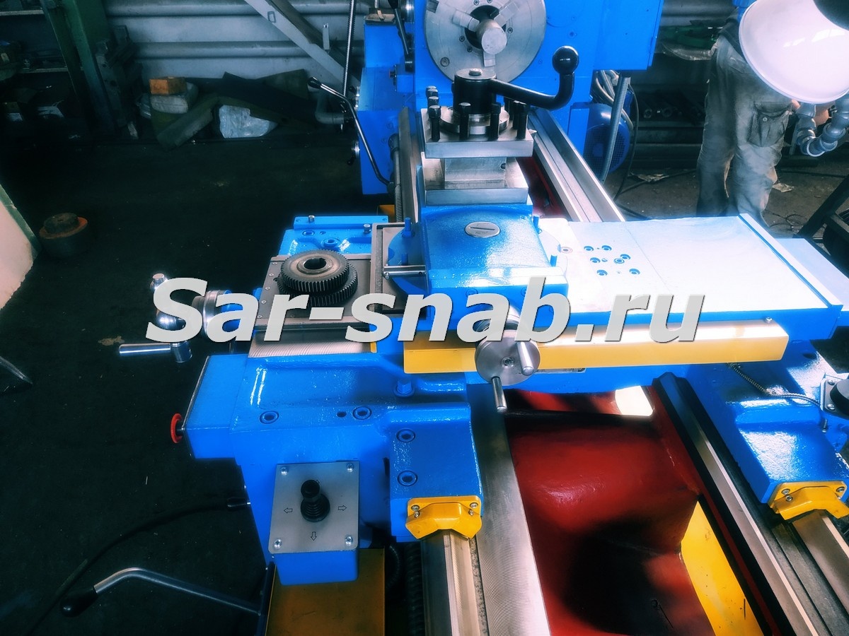

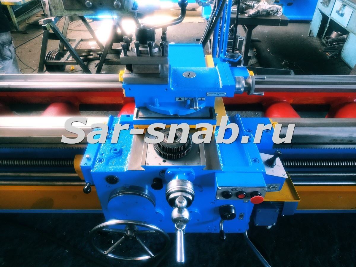

2.2. Суппорт.
  • Ремонт направляющих суппорта с дальнейшей регулировкой плавного перемещения каретки по направляющим станины.
  • Ремонт направляющих каретки резцедержателя с дальнейшей регулировкой плавного перемещения по направляющим суппорта.
  • Замена или ремонт винтовых пар привода салазок суппорта и каретки резцедержателя.
  • Замена (подгонка) регулировочных клиньев, прижимных планок, протекторов на каретке и салазках; резцедержателя

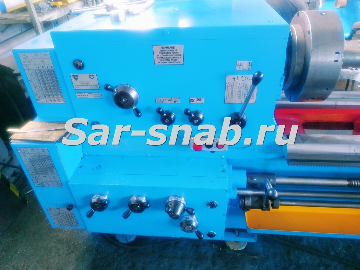

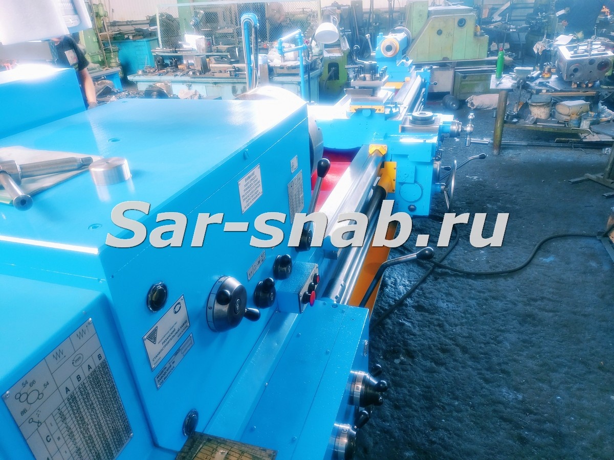

2.3. Передняя бабка. Коробка скоростей.
  • Смена подшипников, включая шпиндельные
  • Замена валов, шестерен, втулок коробки скоростей, фрикционного вала, валов осей
  • Смена механизмов переключения скоростей, крепежных деталей

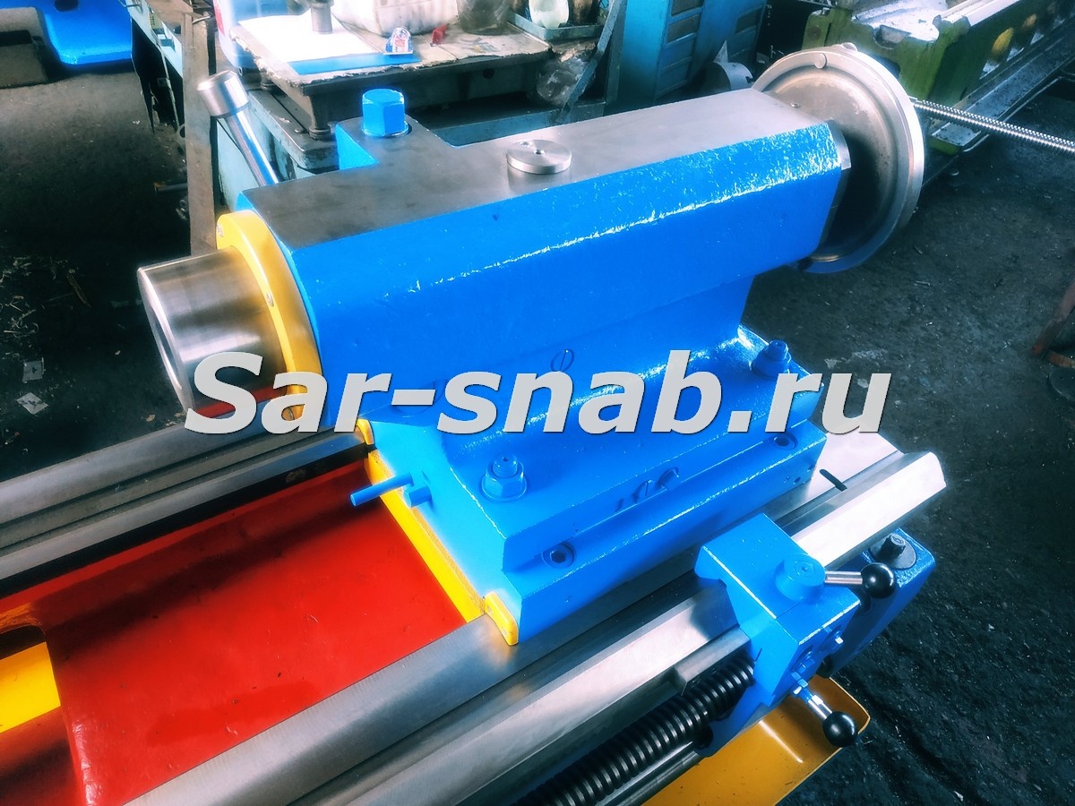

2.4. Задняя бабка.
  • Расточка задней бабки
  • Шабровка направляющих основания по направляющим отремонтированной станины.
  • Смена пиноли, винтовой пары, пыльников

2.6. Фартук.
  • Смена подшипников валов, шестерен, втулок крепежей деталей.
  • Замена обгонной муфты
  • Замена насоса

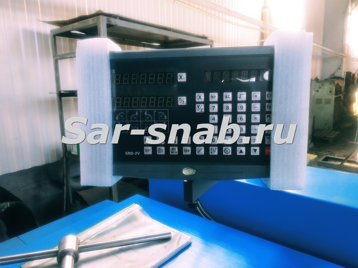

2.10. Установка УЦИ (устройство цифровой индикации)
