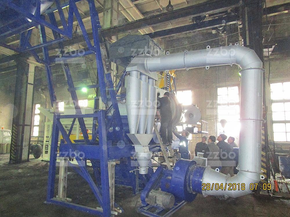

Мобильный асфальтовый завод МАЗ-20 модульного типа по комплектации несколько отличается от комплектации типовых  стационарных заводов. Мобильный завод имеет ряд преимуществ, не требует подготовки фундамента, а сроки наладки, запуска и передислокации на новое место минимальны.
Тип – летнее исполнение. Производительность установки 20 тонн асфальта в час.
Инертные материалы (песок, щебень) дозируются в бункера инертных ДКС-24 (три бункера по 8 куб. метров каждый) и подаются скипом в сушильный агрегат, где отдозированные компоненты высушиваются и нагреваются до температуры 300 градусов.
Нагретые инертные материалы подаются в двухвальный асфальтосмеситель объемом 750 литров где происходит их тщательное перемешивание с минеральным порошком и битумом.
Минеральный порошок хранится в специальном приемном бункере 500 кг и подается итальянским шнеком “SCUTTI” диаметров 168 мм длиной 4 метра в дозатор минерального порошка с пределом дозирования 80 кг. Принцип дозирования весовой с помощью тензодатчиков “CAS” (Ю. Корея)
Битум хранится в нагретом состоянии в специальной емкости. Объем емкости 30 куб. метров. Емкость подогревается горелкой 630 кВт производства Италия и снабжена системой подачи битума в дозатор. Битум из емкости подается по магистрали с помощью битумного насоса в дозатор битума с пределом взвешивания 80 кг. Принцип дозирования весовой с помощью тензодатчиков “CAS” (Ю. Корея)
Все компоненты тщательно перемешиваются и выгружаются с асфальтосмесителя в специальный приемный скип. Скип подает готовый асфальт в приемный бункер, который способен принять до 8 тонн готовой продукции. Бункер расположен на специальной эстакаде с высотой выгрузки 4 метра.
МАЗ-20 снабжен системами очистки, которые включают в себя системы пылеулавливания с вытяжкой дымов, золоуловителем и циклонами, а так же специальный водный фильтр.
Возможна поставка бетонного завода в защитном покрытии цинк. Покрытие наносится методом холодного цинкования.
